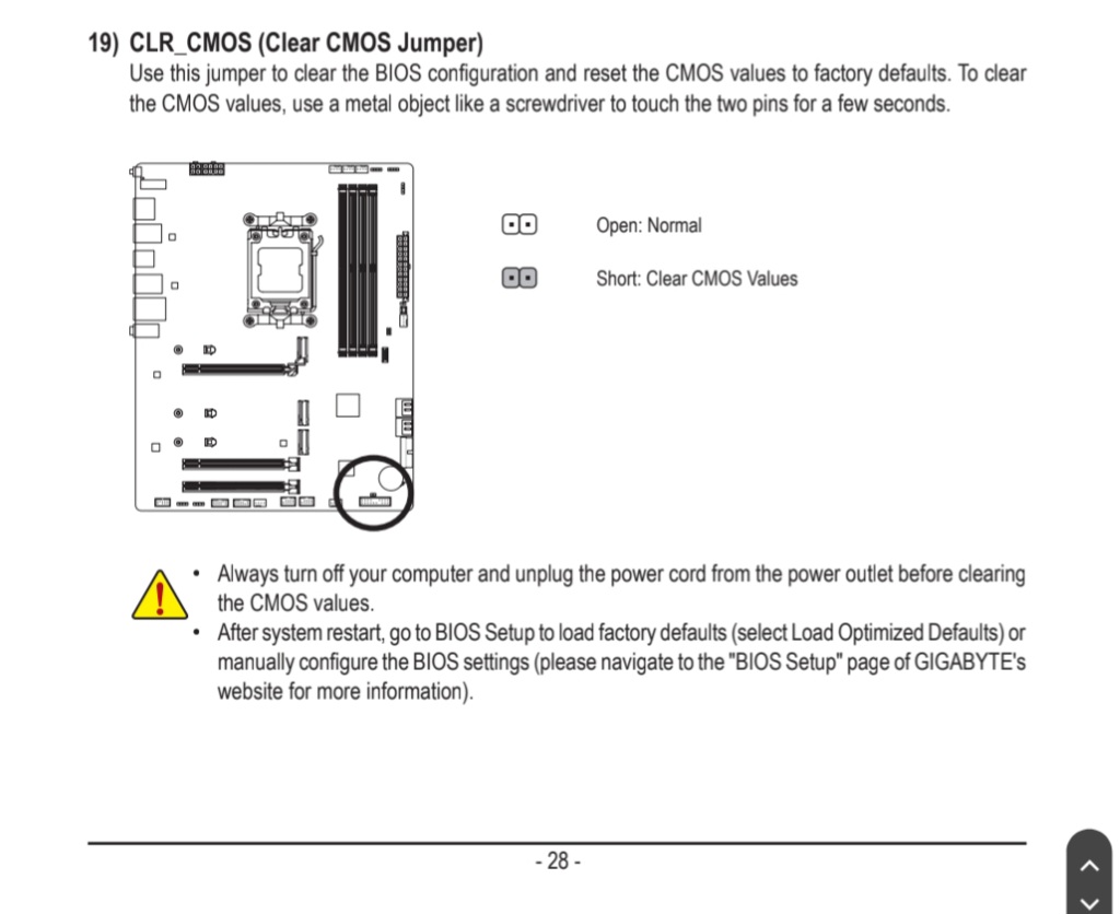

Plutôt que d' enlever la pile, il y a un jumper clr_cmos (efface bios). C' est ce dont il était question quand je parlais de méthode plus simple pour réinitialiser le bios au paramètres par défaut (et cela m' a échappé lors de ma prmière lecture).
Ce jumper se trouve juste en dessous de la pile (je voudrais bien mettre une capture d' écran du manuel, mais je rencontre des difficultés pour monter le fichier sur MLO...
Donc ici, on débranche le pc de la prise (on attends que plus aucune led ne soit allumée sur la carte mère), on laisse la pile puis avec un tournevis, on vient faire contact entre les deux broches du jumper.

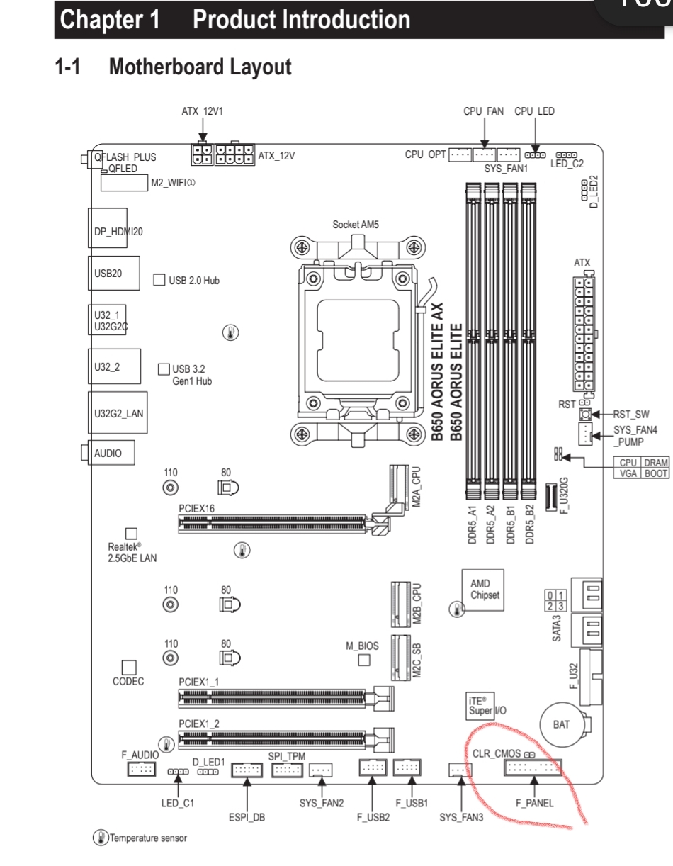

Ami ageCarte mère Gigabyte B650 AORUS ELITE AX V1.0 WiFi
RST_SW (MULTIKEY) (Functionality of the RST_SW Button)
Set this button to HW Reset Use the button to reset your system.
Set this button to Switch LED On/Off Use the button to turn on/off the motherboard LEDs.
Set this button to Enter BIOS Setup Use the button to enter the BIOS Setup.
Set this button to Boot on Safe Mode Use the button to boot the system in safe mode
Ami age :dans la notice du bios, il y a la fonction détaillée du bouton de la zone 9 de la carte mère :

Je n'arrive pas à trouver cette zone 9 dont tu parles !!! est-ce le bouton accessible uniquement par trombone à l'endroit où il y a toutes les prises USB et marqué FLASH PLUS ?
La zone 9, je dirais que cela correspond au bouton rst_sw qui se trouve juste en desssous du cable d' alimentation sur la cate mère ( zone marquée atx).
Ceci dit ce bouton doit être configuré dans le bios d' abord, puisqu' il est multifonction.
Edit: enlever la pile ou faire un court circuit sur le jumper devrait avoir le même effet (enlever la pile permet juste de s' assurer que tout est bien vidé (sans plus aucune alimentation plus aucune information ne devrait rester où que ce soit)

c'est le lien que j'avais mis ce matin mais c'était pas la exactement le bon modèle de carte mère,
sur la carte mère
B650 AORUS ELITE AX (rev. 1.0/1.1) https://www.gigabyte.com/Motherboard/B650-AORUS-ELITE-AX-rev-10-11#kf
c'est la zone avec texte surlignée en orange ici
associée à ces fonctions :

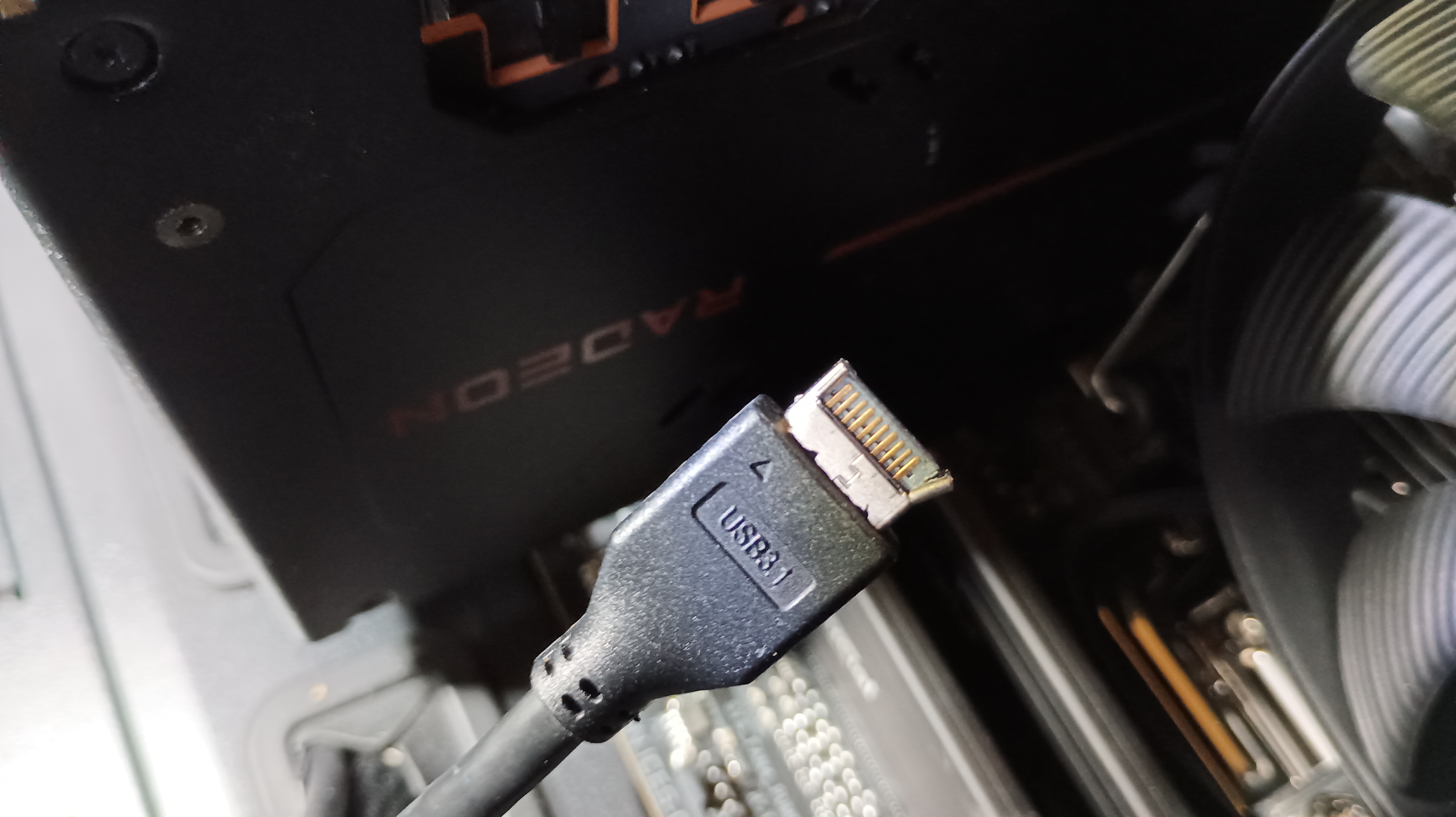

à tout le monde pour vos réponses. Je viens de pouvoir me connecter en changeant de display port. Ceci dit, pour le moment nous allons arrêter toutes investigations, je vous explique pourquoi:Avant d'ouvrir le PC je m'aperçois au travers de la vitre qu'il y a un câble mal branché, il était incliné sur le côté. J'ai retiré la vitre et effectivement il s'agit du câble USB 3.1. L'un des côtés mâles du câble est à moitié arraché. A mon avis celui qui a monté ça a dû forcer et peut-être même qu'il n'était pas dans le bon sens. Photo ci-dessous:
Je ne touche donc à rien, car si j'essaye de brancher le câble il risque de se casser et si le morceau reste sur le port de la carte mère, je crains qu'il y ait plus de dégâts.
