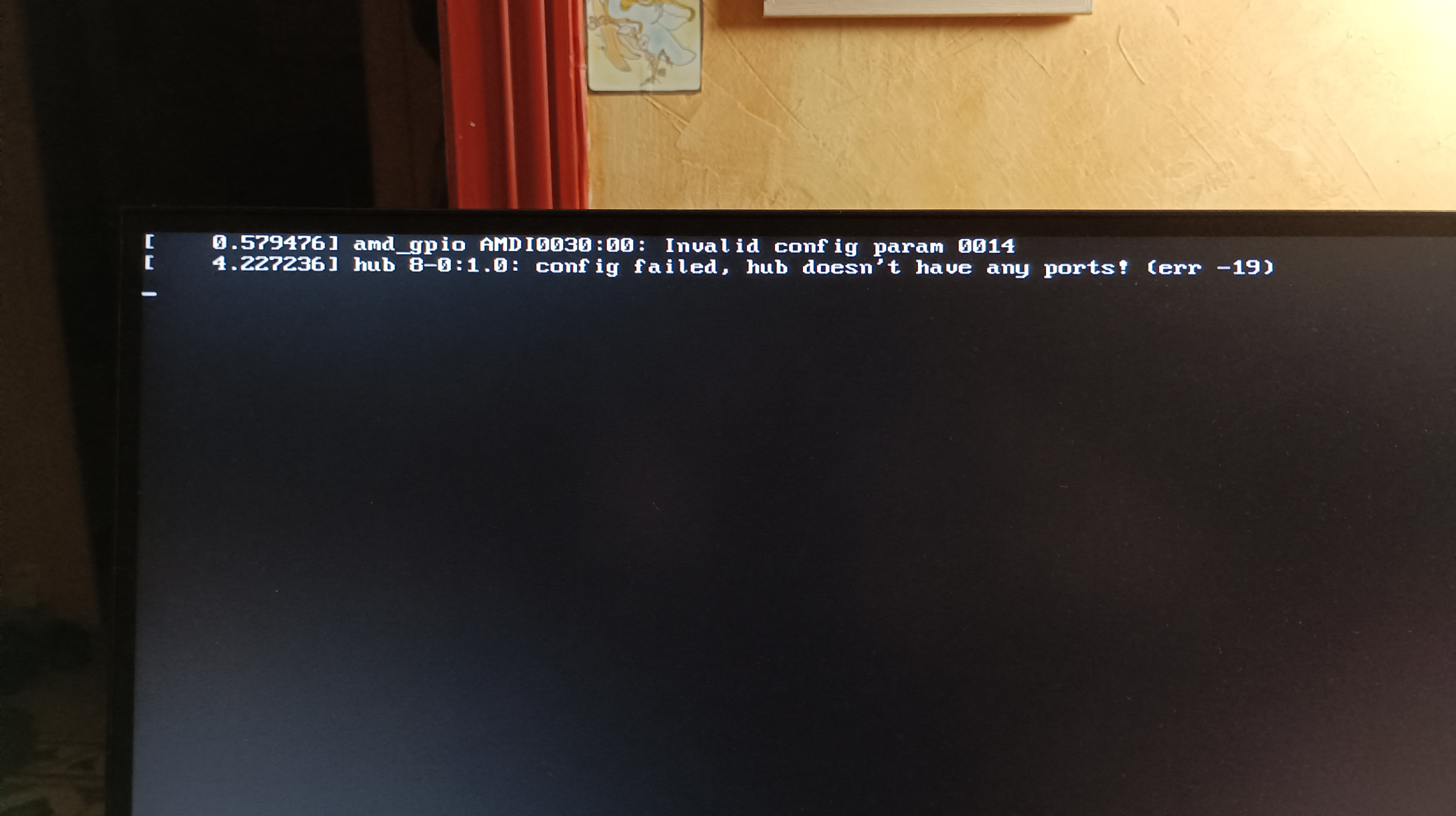

Après installation Mageia 9 message derreur: invalid config param

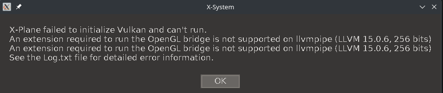

J'ai voulu faire un essai avec le simulateur de vol X-Plane 12 version demo. J'ai téléchargé le .zip puis décompressé puis actvé, j'ai eu le message suivant:
Hier soir j'ai envoyé ce message à X-plane et vraisemblablement ils ont dû faire une manip sur le serveur car aujourd'hui j'ai un autre message:
Donc là je pense qu'il s'agit d'un problème chez moi peut-être lié au pilote de la carte graphique ? voici ce que donne la commande lspci:

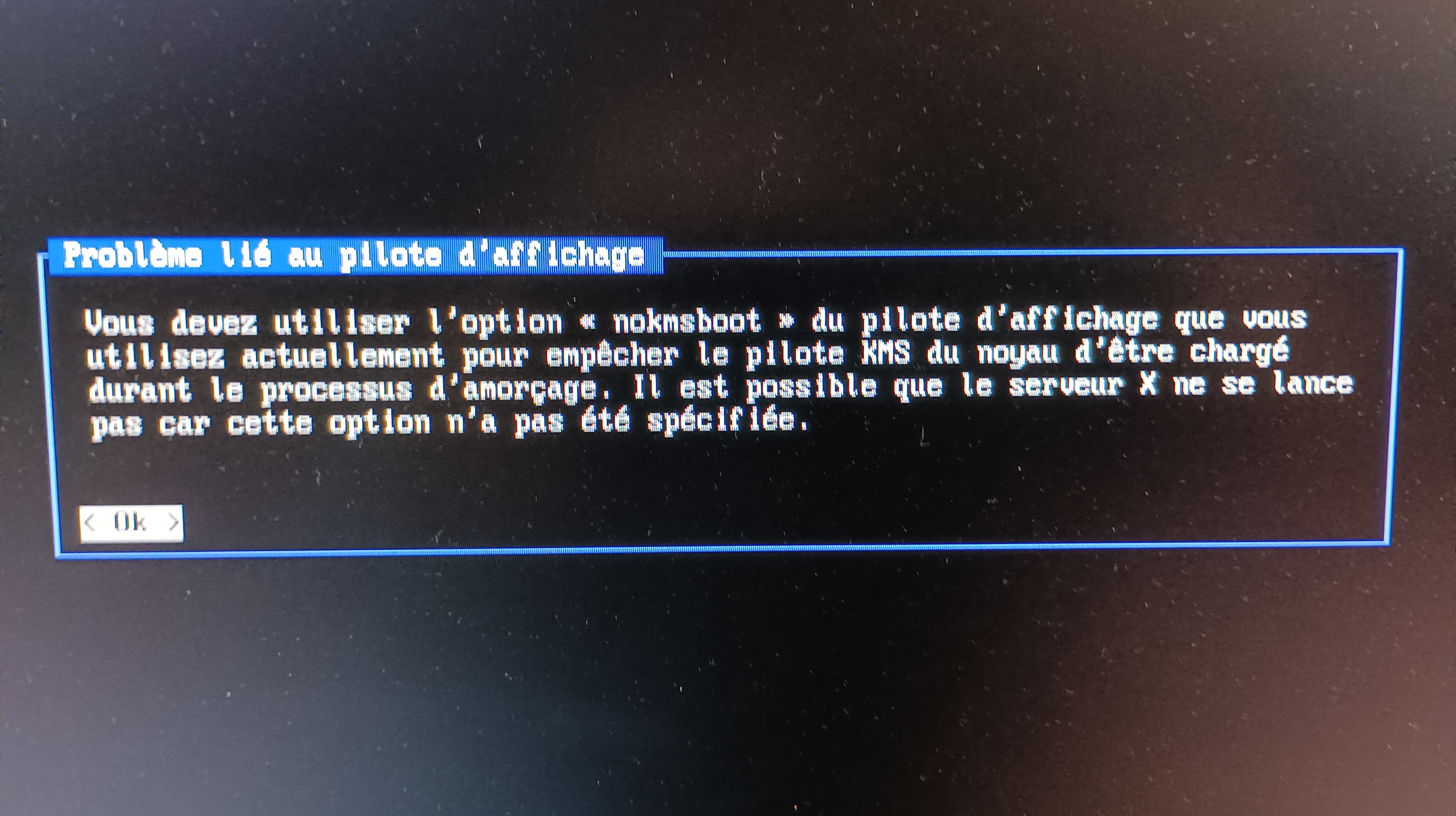

Quand je regarde dans CCM au niveau de l'affichage la carte graphique est positionnée sur vesa. Si je positionne sur ati ça plante, au redémarrage il me dit ceci:
Malgré le positionnement de l'option nokmsboot dans le fichier /etc/defaut/grub le résultat est le même comme si l'option n'avait pas été ajoutée. J'ai placé cette option comme ceci:
J'avoue que je patauge allègrement dans ce monde des pilotes carte graphique et je ne sais pas trop ce que je dois faire !!!

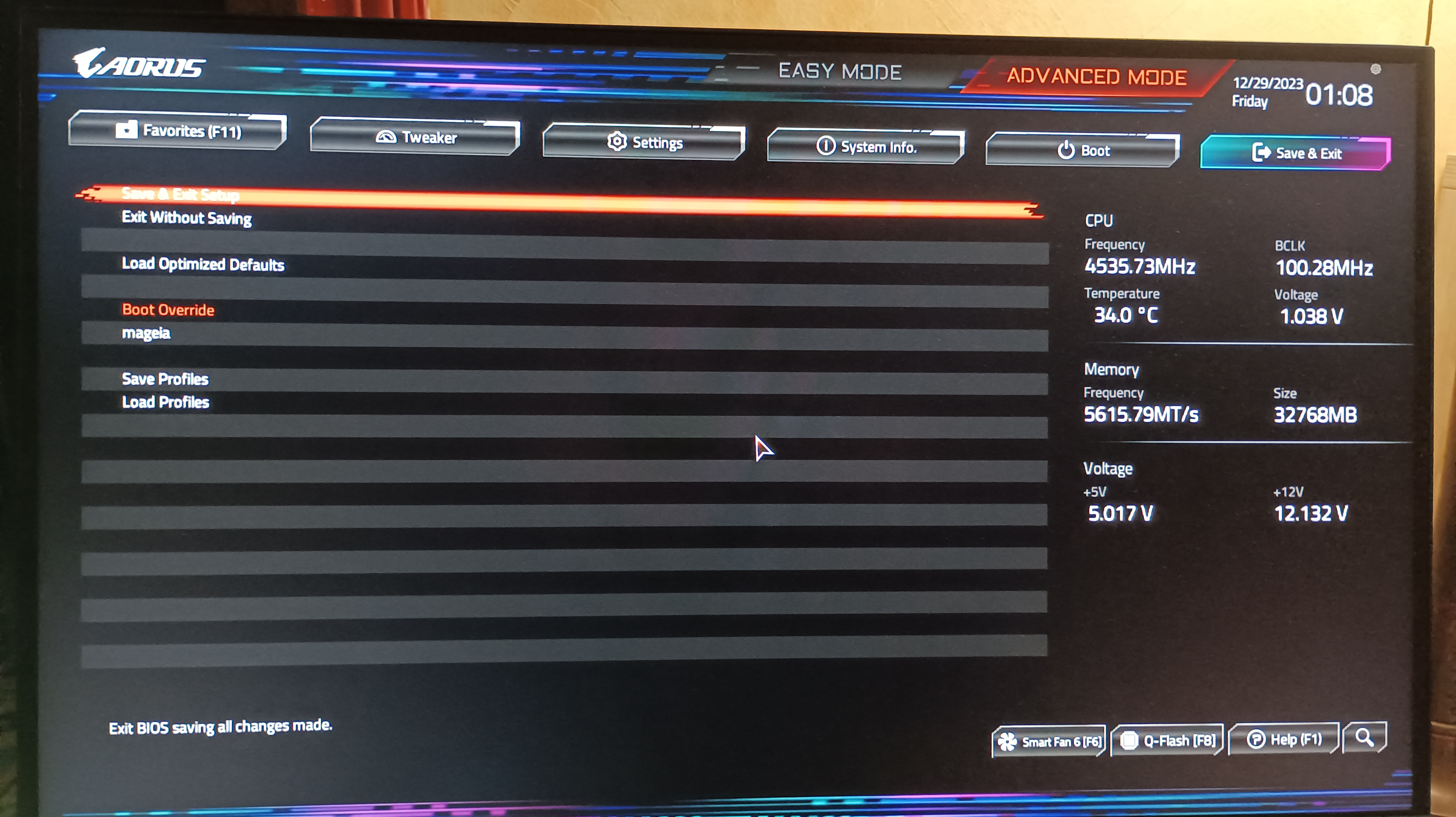

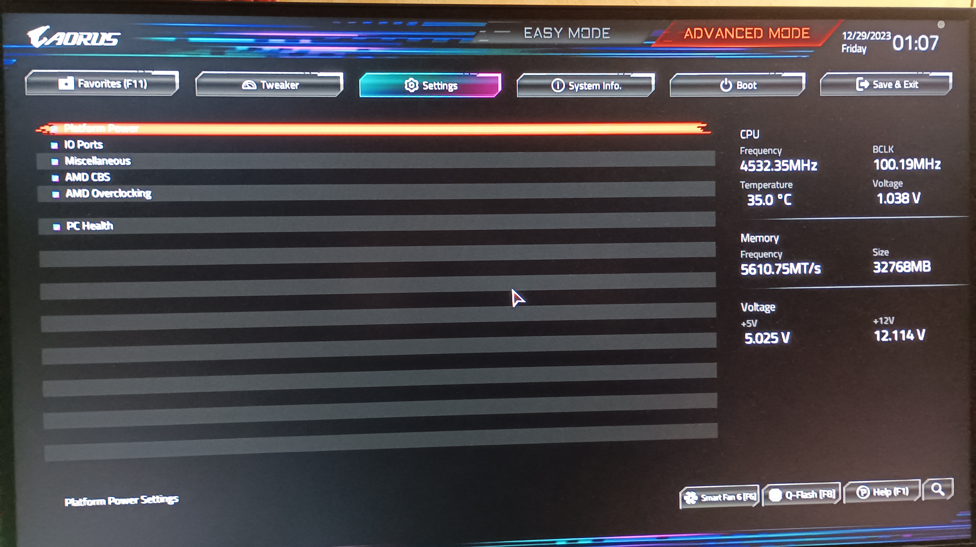

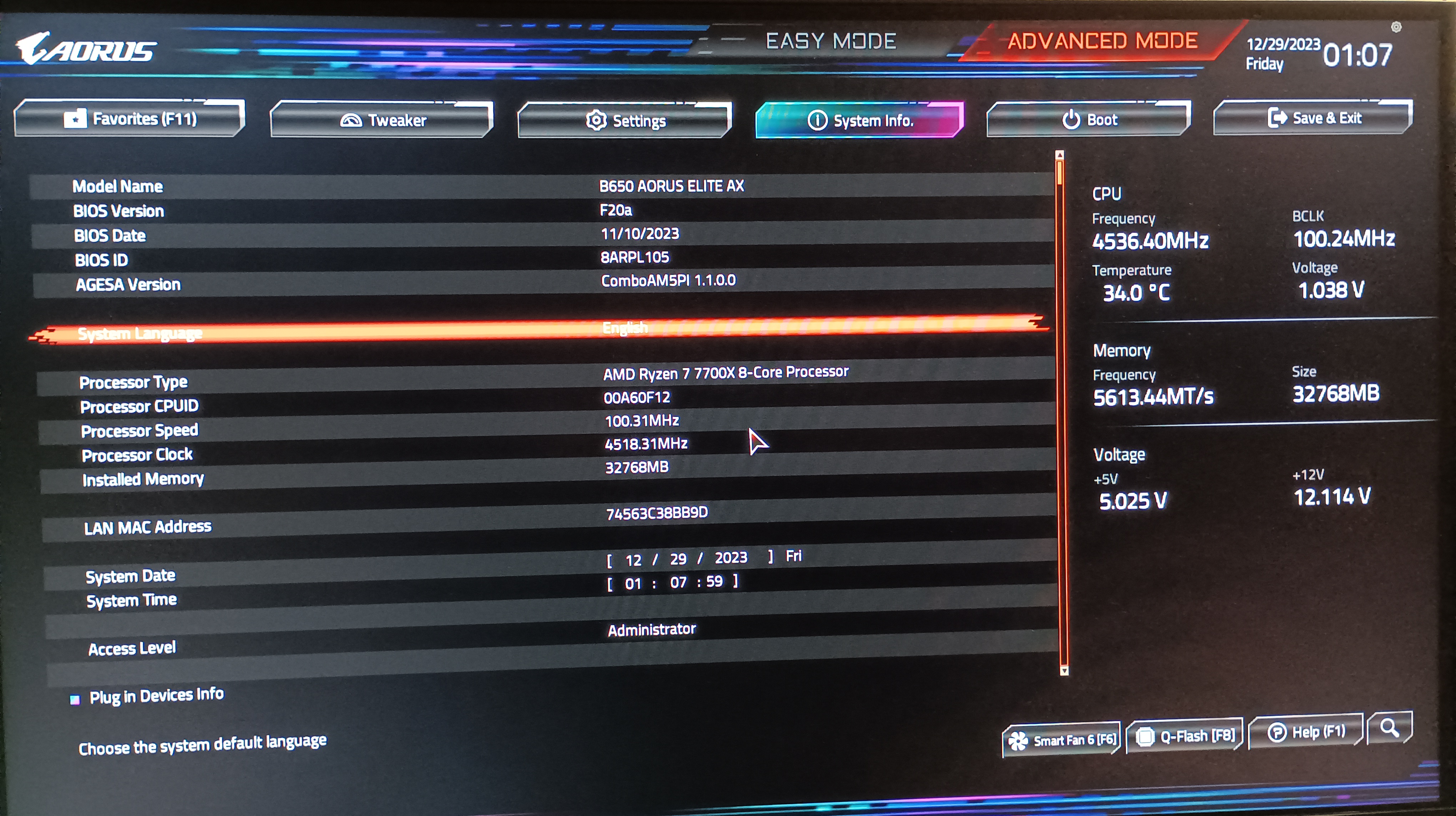

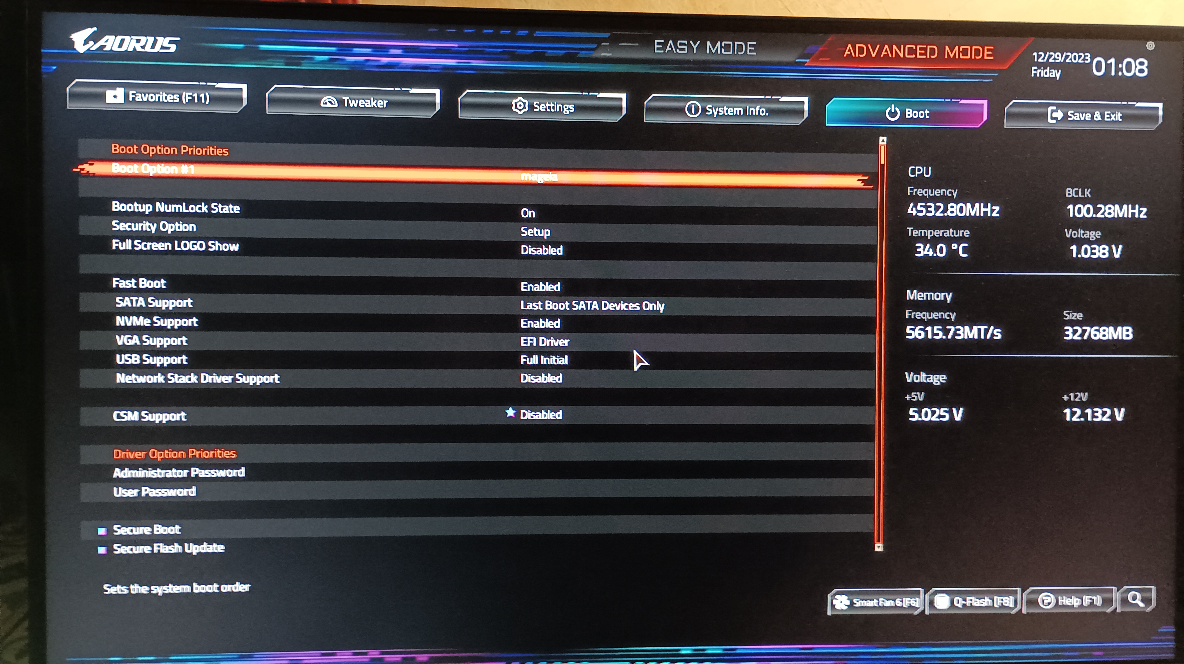

J'ai pris des photos des 6 choix du bios:

Le pc affichera sur le seul port qui est branché
. Donc on ne peut pas passer de l' une à l' autre (ce n' est pas une configuration Optimus!)Visiblement la gestion des cartes graphiques se fait dans le menu settings -> io ports.
Dans initial dsplay output , je mettrais pcie1 slot (en principe une carte externe est plus performante qu' un chipset embarqué).
Dans integrated graphics, je sélectionnerais disabled. Par contre attention, je n' ai pas regardé comment on fait un reset de la carte mère (si on désactive la carte interne, je ne sais pas comment cela se passe si la carte du slot pcie tombe en panne).
Mais en forçant la désactivation, au moins Mageia n' en verra qu' une seule.
