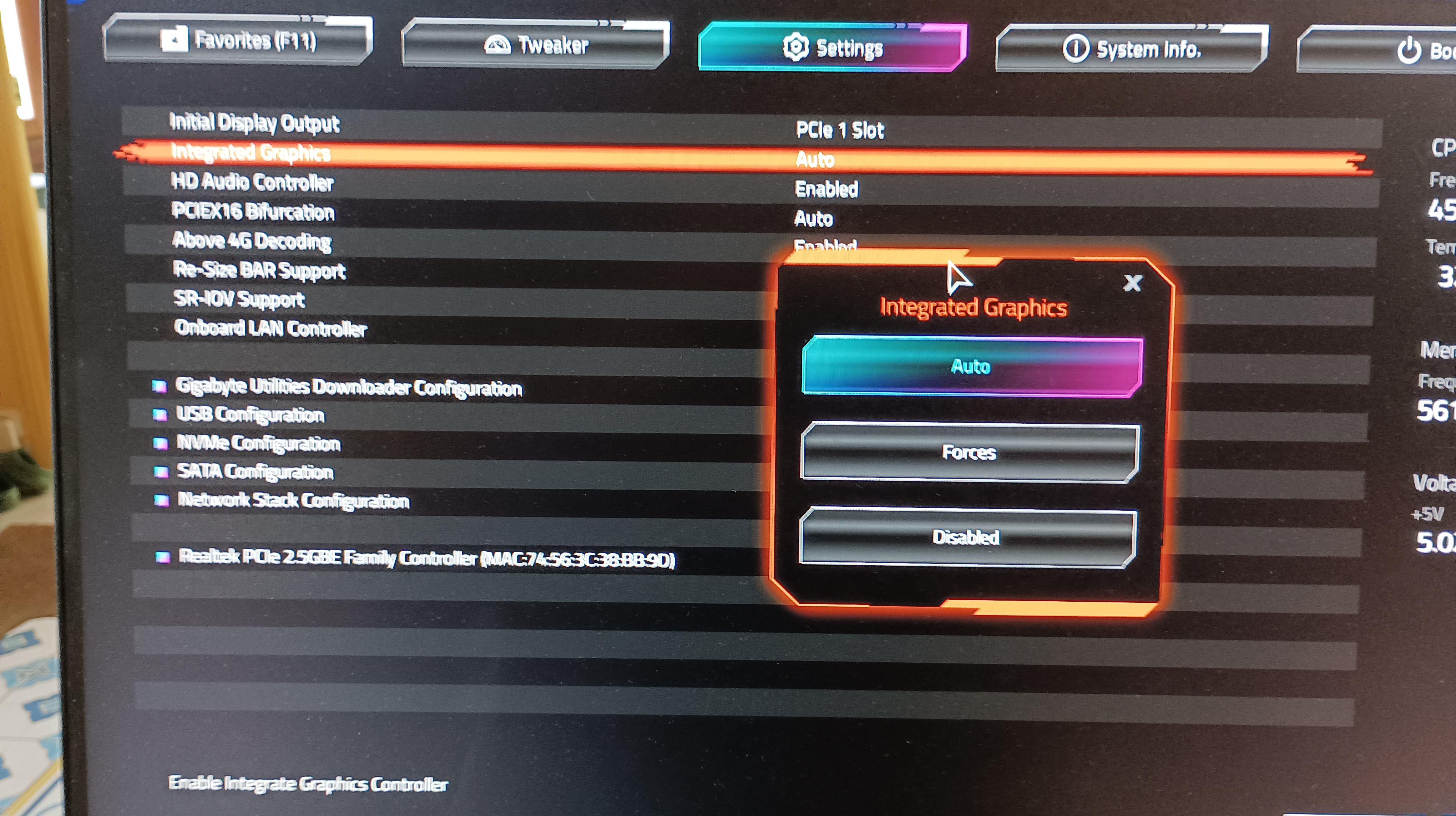

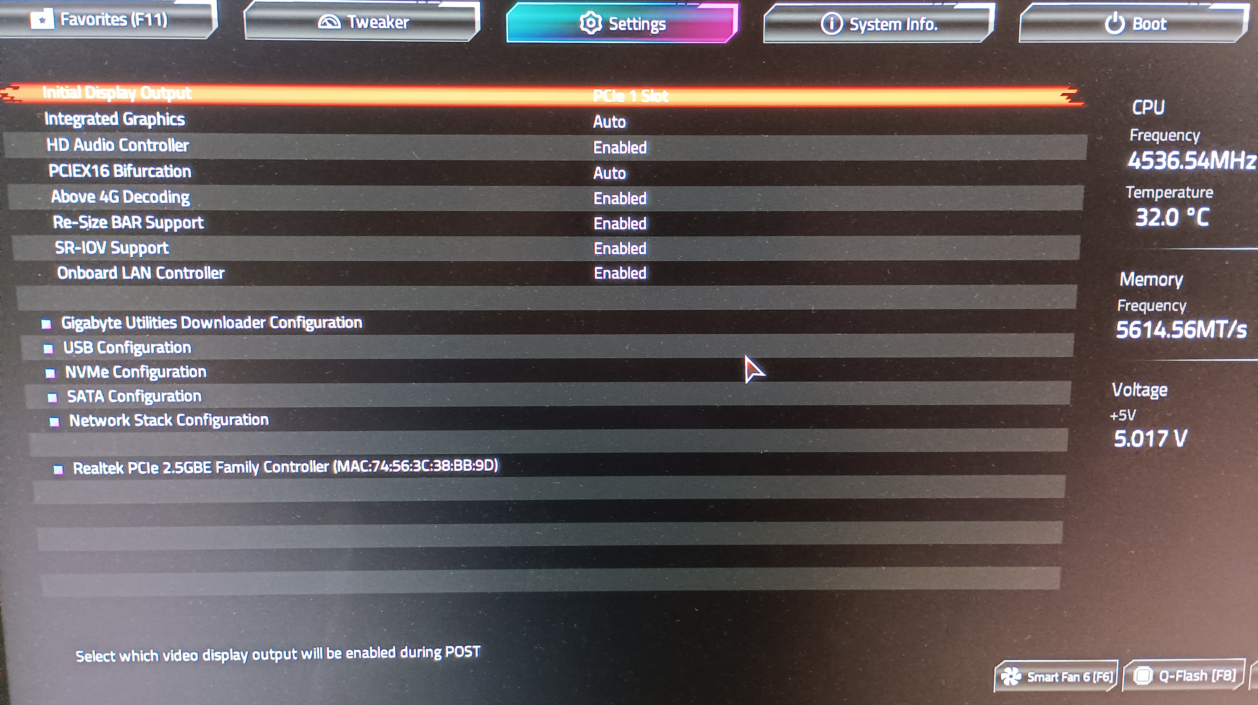

nic80, par rapport à ce que tu me dis nic80, voici ce que j'ai dans le BIOS, je n'ai touché à rien pour le moment:Caché :
Donc d'après ce que je vois, c'est déjà la pcie1 qui est positionnée.
Par contre dans integrated graphics, ce n'est pas disabled qui est positionné mais auto. Là je peux essayer de mettre sur disabled ...

i Ami age pour le moment dans integrated graphics j'ai sélectionné disabled mais maintenant au démarrage plus rien ne s'affiche, je n'arrive pas sur l'écran GRUB et deplus je n'arrive plus à rentrer dans le BIOS !!! bon c'est un peu la galère ...
pour votre aide.
