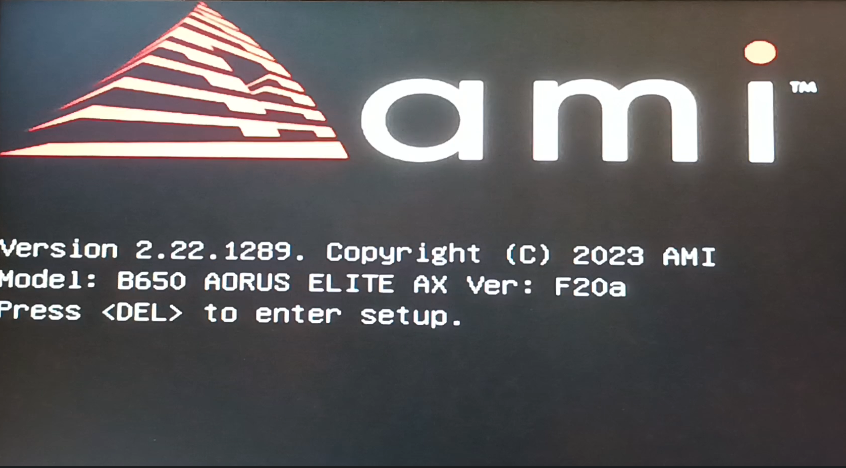

Le seul écran qui s'affiche avant le GRUB est le suivant:
Il est tellement fugitif que j'ai dû faire une vidéo pour arriver à le capter. Sinon je n'arrivais même pas à savoir ce qui était écrit.
Peut-être qu'il faudrait que je press Suppr juste au moment où il apparait ?!!
oui
Il est écrit press Del.C'est la touche effacer à gauche.m du curseur.
(Ou tente suppr effacer à droite du curseur si ça marche pas)
Je suis surpris de cet écran, de ne pas voir écrit gigabyte !
Tu pourrais poster une photo de la carte mère ?
Avec vue sur la référence

Oui ça j'ai vu que c'est la touche del mais tu veux dire quoi par: ".C'est la touche effacer à gauche.m du curseur."
Excuse moi, mais je ne comprends pas ce que tu veux dire. Moi j'ai une touche Suppr juste à droite de la touche entrée.
Hier soir l'avais accès à l'OS Mageia après l'écran GRUB. J'ai essayé de rentrer dans le BIOS ou dans bootmenu (F12) à plusieurs reprises, mais en vain, impossible. Au bour de plusieurs essais, je me suis fatigué et j'ai voulu revenir dans Mageia --> impossible, pas d'écran GRUB --> écran noir. Ce matin pareil impossible d'activer Mageia pas d'écran GRUB --> écran noir et point final. J'ai essayé de brancher en HDMI ou en displayport --> même combat --> pas d'écran GRUB pas d'accès au système.
Pour l'écran c'est celui-ci
Pour la carte tout est dans ma signature mais voici la:
Carte AORUS
