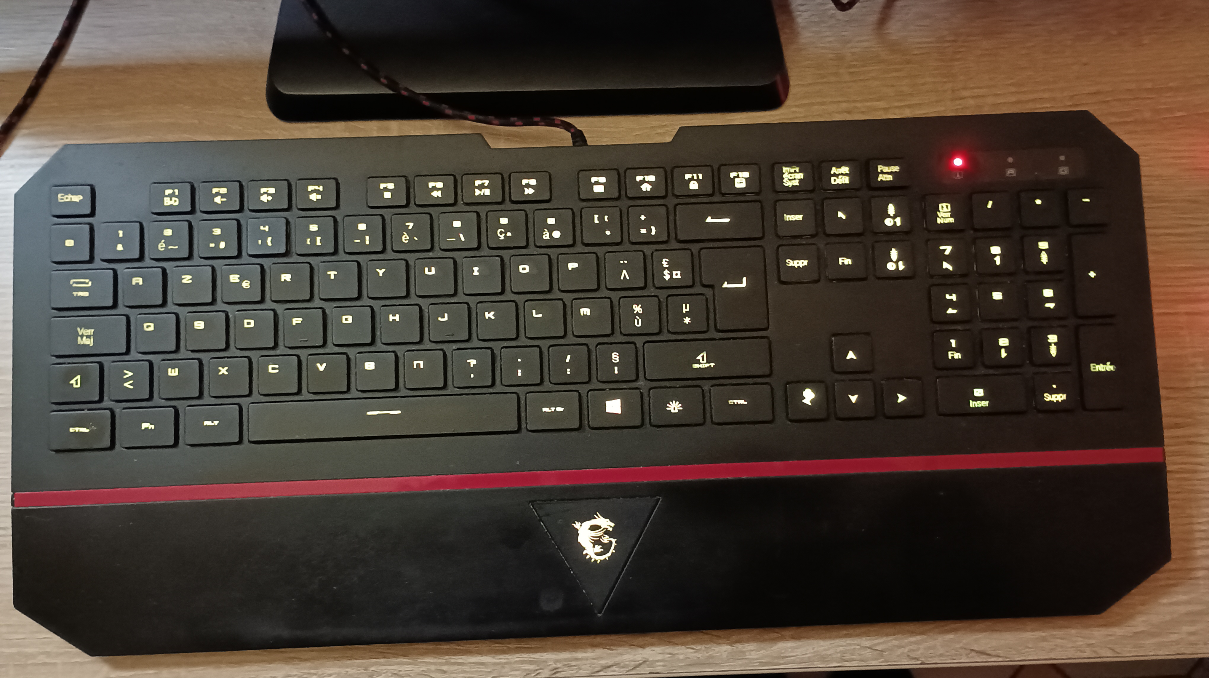

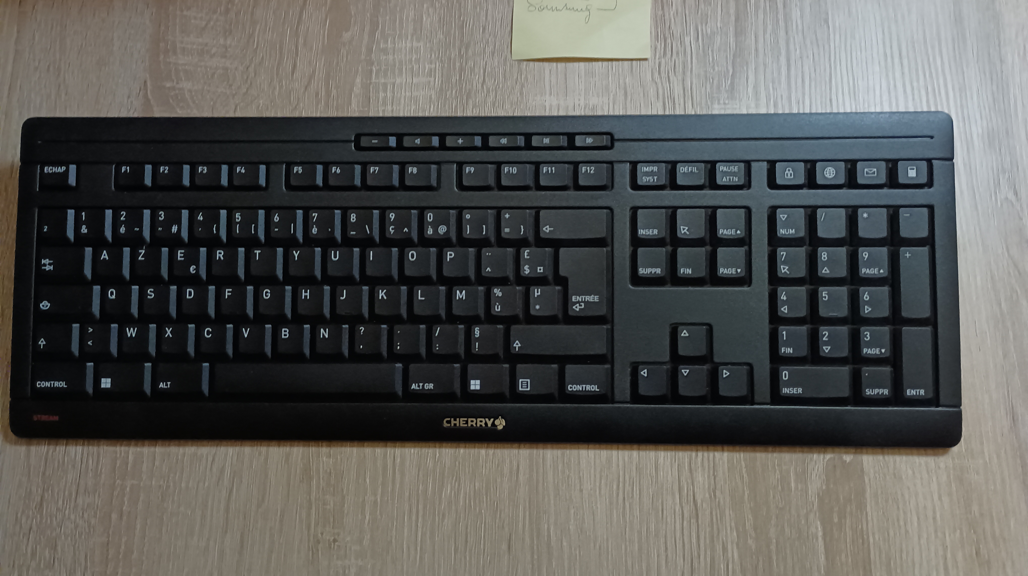

Ami age :Peux tu poster une photo de ton clavier ?
(Le curseur , c est le symbole à l'écran qui clignote où apparaissent les lettres quand on tape au clavier)
Oui je crois qu'on ne se comprends pas bien, le curseur à l'écran ça je sais ce que sait mais comme tu me parles des touches du clavier et tu me dis: "l est écrit press Del.C'est la touche effacer à gauche. du curseur." je ne comprenais pas touche effacer à gauche du curseur !!!!!!!
Bon bref voici les photos des 2 claviers que j'utilise celui connecté sans fil et celui avec fil:
Les touches que j'utilise pour rentrer dans le bios c'est Suppr et pour menu boot c'est F12 en tous cas c'est ce qui est marqué dans la doc.
pour ta réponse.
Soit la touche à droite de la touche avec +=}
Et au dessus de la touche entrée.
Je priviligerai le clavier filaire.
(Au cas ou le sans fil serait pas immédiatement reconnu)
