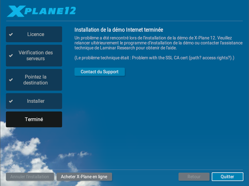

X-Plane 11 fonctionne, mais X-Plane 12 demo m'affiche ce message:
Ici ce ne semble pas être un problème de carte
La question est quel certificat est installé par X-plane 12, afin de savoir s' il manque le certificat d' une ca quelque part...

Dans le fichier de log, il y a principalement des verifications de capacité du pc (processeur, vulkan (avec ses extensions), une autre partie graphique et ses extensions, et surtout une tentative d' accès à https://lookup.x-plane.com .
Il y a une recherche dans un répertoire de certificats (je ne peux pas vérifier pour le moment), et je pense qu' il ne trouve pas le certificat root d' Amazon (qui a émis le certificat utilisé par X-plane.
Une ouverture de https://lookup.x-plane.com remonte t' il une erreur de certificat ?

J' ai l' impression que curl cherche un fichier /etc/ssl/certs/ca-certificates.crt.
Est ce que c' est codé en dur dans la commande lancée par l' installeur ( qui intègre peut être sa version de curl) ?
Sauf que le fichier ca-certificates.crt n' existe pas sous Mageia ( le seul ca-certificates.crt trouvé par urpmf se trouve dans le paquet lib64gnustep-base1.28 mais le fichier ne se trouve pas à l' endroit attendu, il n' a donc aucune raison d' être trouvé).
Pour essayer de trouver un moyen de contournement, on peut essayer de soit jouer avec les variables d' environnement avec l' option suivante ( mais qui n' est probablement pas pérenne et risque de poser des poser des problèmes collatéraux ( encore que dans ce cas on essaye de forcer le chemin vers celui qui est utilisé par Mageia). Pour cela, on peut lancer l' installateur de la manière suivante: "export CURL_CA_BUNDLE=/etc/pki/tls/certs/ca-bundle.crt;./'X-Plane 12 Installer Linux' ", depuis le répertoire où se trouve le fichier d' installation de X-Plane. Attention, cette variable n' est sauvegardée nulle part et sera donc perdue à la fin de l' exécution du programme. Une solution serait de la sauvegarder dans le fichier /home/$USER/.bash_profile ( je crois, à moins que ce soit /home/$USER/.bashrc).

nic80 pour tes explications. J'ai fait ce que tu me dit mais ça n'a pas marché. Par contre tu m'as mis sur la bonne voie et maintenant X-Plane 12 version démo marche, bravo nic80 et
En fait je n'ai pas fait: ln -s /etc/ssl/certs/ca-bundle.crt /etc/ssl/certs/ca-certificates.crt
mais ln -s /etc/ssl/certs/ca-bundle.trust.crt /etc/ssl/certs/ca-certificates.crt
car en fait le fichier ne s'appelle pas ca-bundle.crt mais ca-bundle.trust.crt
