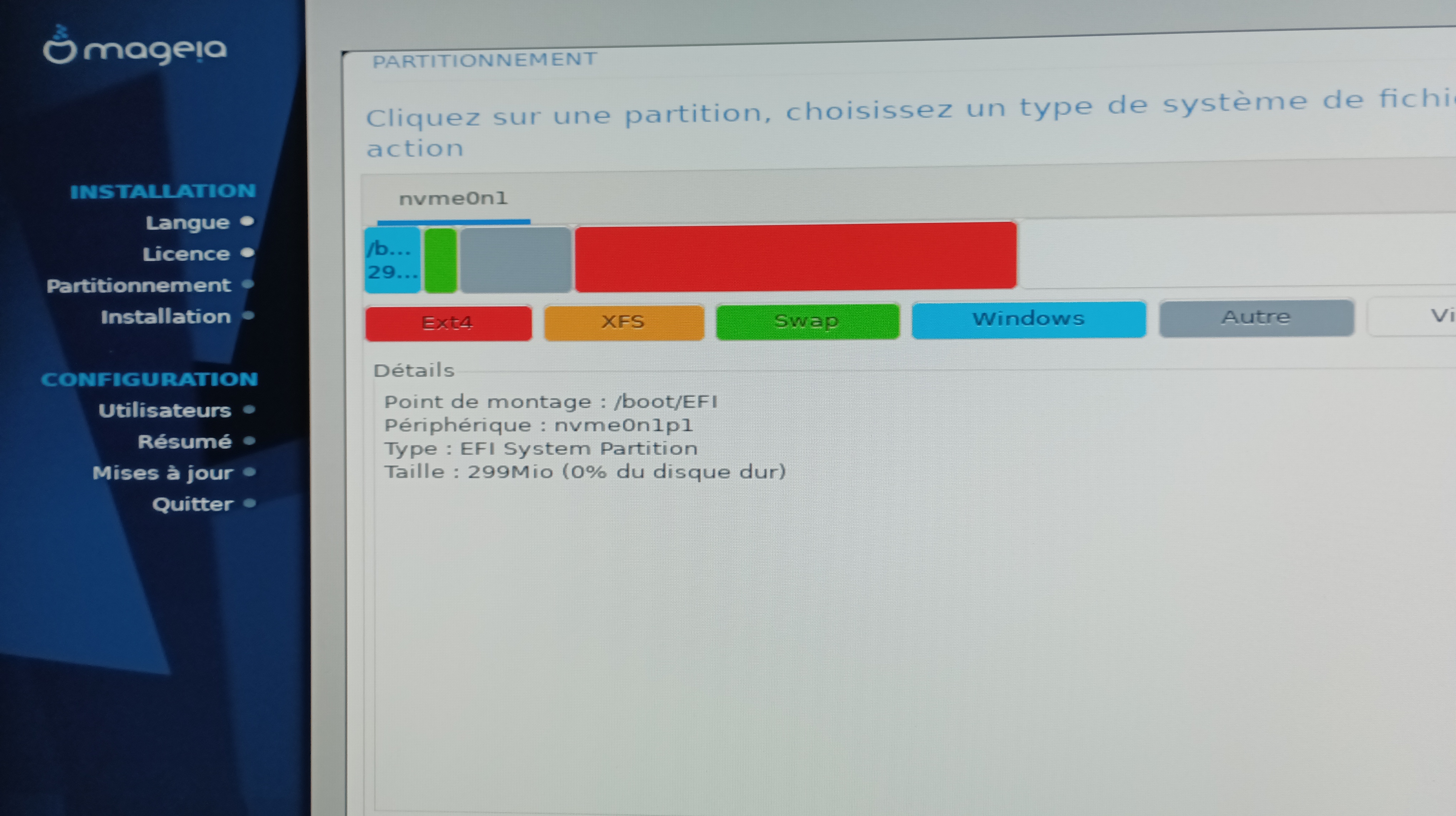

Pour info, afin de tester la machine ils avaient installé un système Linux Mageia 9. Dans le BIOS j'ai mis le secure boot disabled puis ordre de boot d'abord sur clé USB. J'ai inséré l'image .iso de Mageia 9 dasn le PC puis au moment de faire l'install j'ai vu qu'il y avait 3 partitions:
1) Une qui semblait être l'UEFI
2) Le swap
3) Une partition / sur tout le reste du disque !!!!! et pas de /home !!
J'ai donc retaillé cette dernière partition pour y mettre une partition / et une /home et je n'ai rien touché sur les 2 premières.
Voici comment ça se présente:
Au départ il y avait la partition de gauche en bleu, le swap en vert puis la racine en gris sur tout le reste .
J'ai retaillé cette partition en gris pour le / et j'ai rajouté à côté /home.
La racine / était en btrfs et je l'ai laissée en btrfs ne faudrait-il pas la formater en ext4 ?

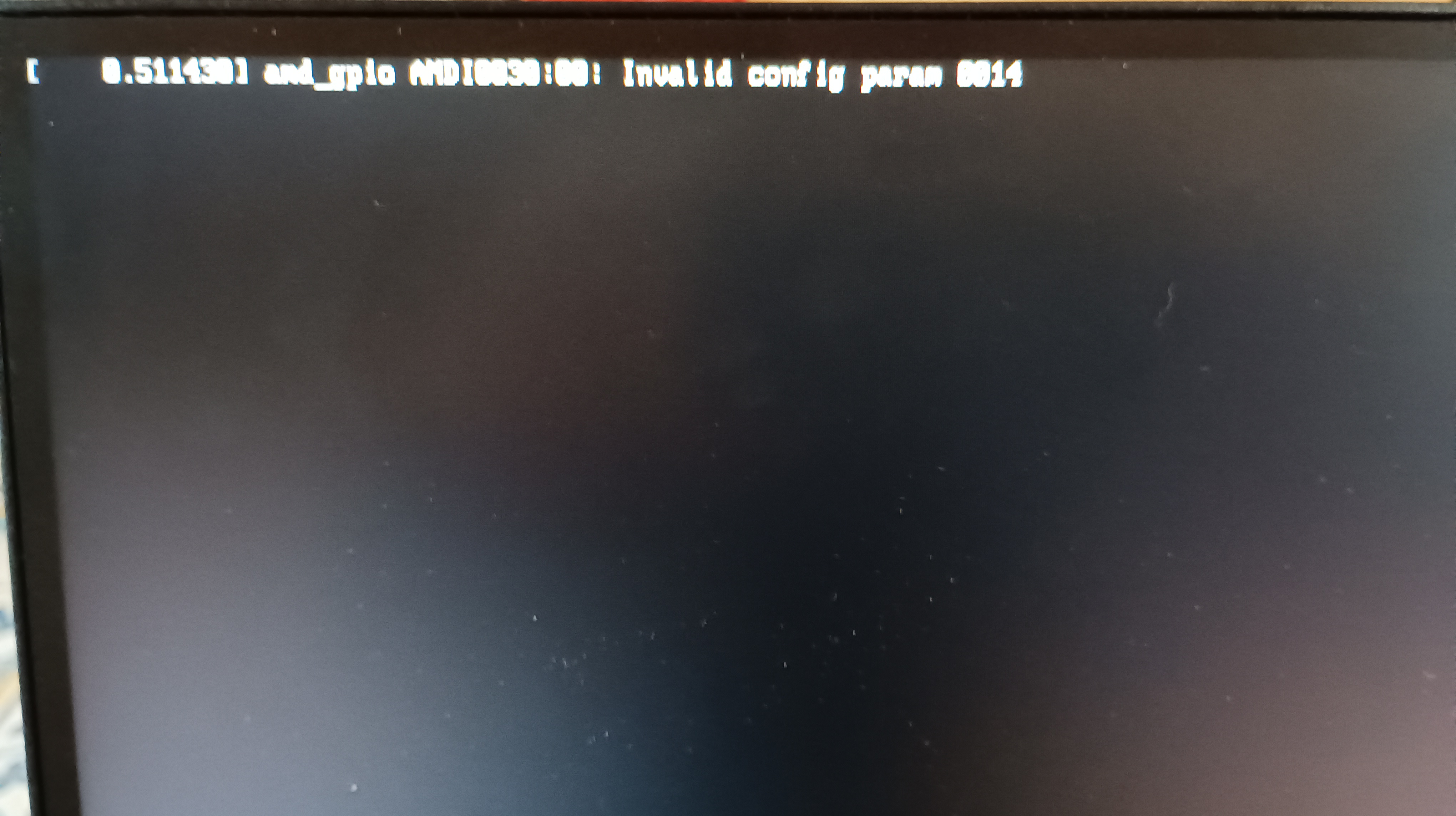

Le message d'erreur n'est pas grave en soit. Il devrait disparaitre avec une mise à jour de noyau.
https://bugs.mageia.org/show_bug.cgi?id=32195
Je pencherais plutôt pour un /etc/fstab qui ne reflète plus ton partitionnement.
Pourrais-tu booter sur une clé live USB et poster ici le contenu de /etc/fstab ?

> _ 0832878 amd GPIO AMD : 10030.00 : invalid param : 014
Ne modifies en rien le système/lancement - voir le bug : j'ai aussi (hélas) cette annonce, j'en parle -> ICI<-
- Tu ne précise pas en quel format tu as mis tes partitions ext4 ? ou bien ... (btrf)
Pour exemple voici mon disque de boot :
-> Ne pas tenir compte des volumes, car c'est du provisoire.
A l'installation, "normalement", on doit choisir le format de la partition.
En bleu: EFI c'est OK (format : vfat) ---- En vert: le swapp c'est OK (format : swapp)
En rouge c'est du ext4 (ton home ?) mais il n'est pas indiqué le nom de la partition : (point de montage : /home) -> voir mon image.
Pour mon installation le swapp est sur une autre partition :
En gris "Autre" si tu as choisi un autre format que ext4 seulement là encore pas de point de montage : / comme sur mon pc (ext4)

Merci Fingolfin pour ta réponse, mais trop tard ... pour le "Ne modifies en rien le système/lancement ". En effet je n'ai pas fait comme Ami age, je n'ai pas supprimé les partitions avec Gparted mais à l'installation j'ai supprimé toutes les partitions puis créé:
1) Partition racine / en ext4
2) Swap
3) /home en ext4 puis terminé mais là il m'a dit que j'avais besoin d'une partition /boot/EFI je l'ai donc créée et basta c'est parti, apparemment ça marche entous cas pour le moment. Il me emble voir passer le message d'erreur de façon fugitive mais ça marche.
Il fallait que tu refasses tout, car je me demande comment le premier système EFI (ou autre) aurait pu trouver le chemin du kernel, si tu n'avais pas de point de montage "/" nulle part ?!
Le message d'erreur fugitif c'est probablement dû à la "création postérieure à l'installation" de la partition /boot/EFI...
