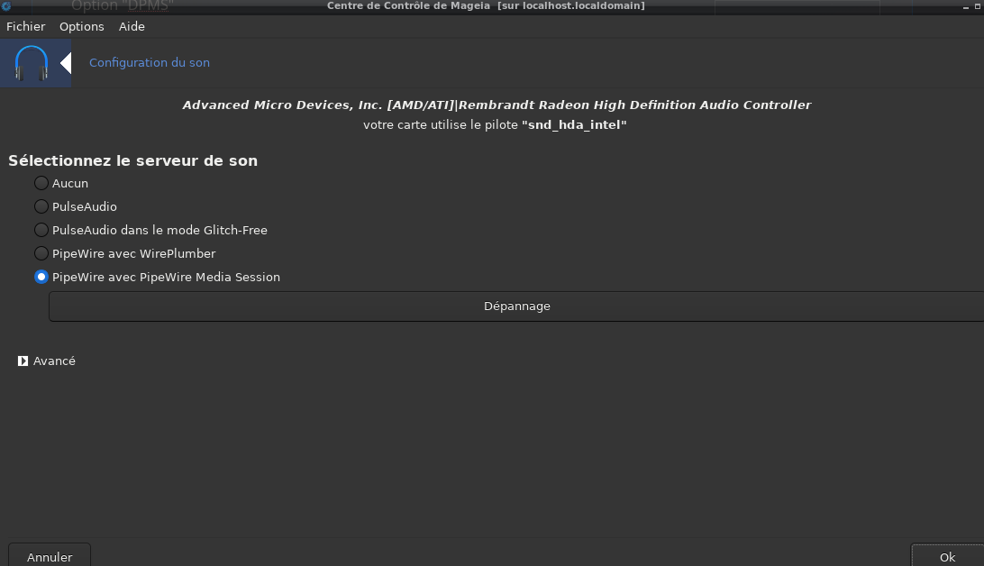

Pour le son, si tes hauts-parleurs sont intégrés à l'écran, oui, il est fort probable que cela passe par le cable HDMI.
Pour PipeWire, c'est la configuration avec WirePlumber qui est conseillé.
Je te conseille de changer la configuration en installant le paquet pa-switcher. Il est disponible par le CCM.
Tu auras alors un icone Pa-Switcher dans ton menu d'applications pour le lancer. Cela te permet de naviguer entre les différentes configurations. Je n'ai pas confiance dans les configurations du matériel par le CCM...

Sur Mageia 9, PulseAudio et PipeWire ne peuvent être utilisés ensemble. Il faut utiliser le CCM, matériel -> Configuration du son et choisir le serveur son que l'on souhaite pour avoir une configuration fonctionnelle.
Je n'ai pas de Bluetooth sur mon PC et je ne pourrai donc pas te répondre. Néanmoins, ce serait dommage de l'utiliser sur un PC de jeu. S'il s'agit bien de cette enceinte (https://www.lesnumeriques.com/enceintes-portables/jbl-charge-5-p61463/test.html, tu as une latence de 228 ms). Et si l'enceinte peut mettre en place une compensation avec les applications de lecture vidéo, ce ne sera probablement pas le cas avec les jeux.
Tu auras alors un icone Pa-Switcher dans ton menu d'applications pour le lancer. Cela te permet de naviguer entre les différentes configurations. Je me suis aperçu que le CCM ne configurait pas bien le bluetooth.

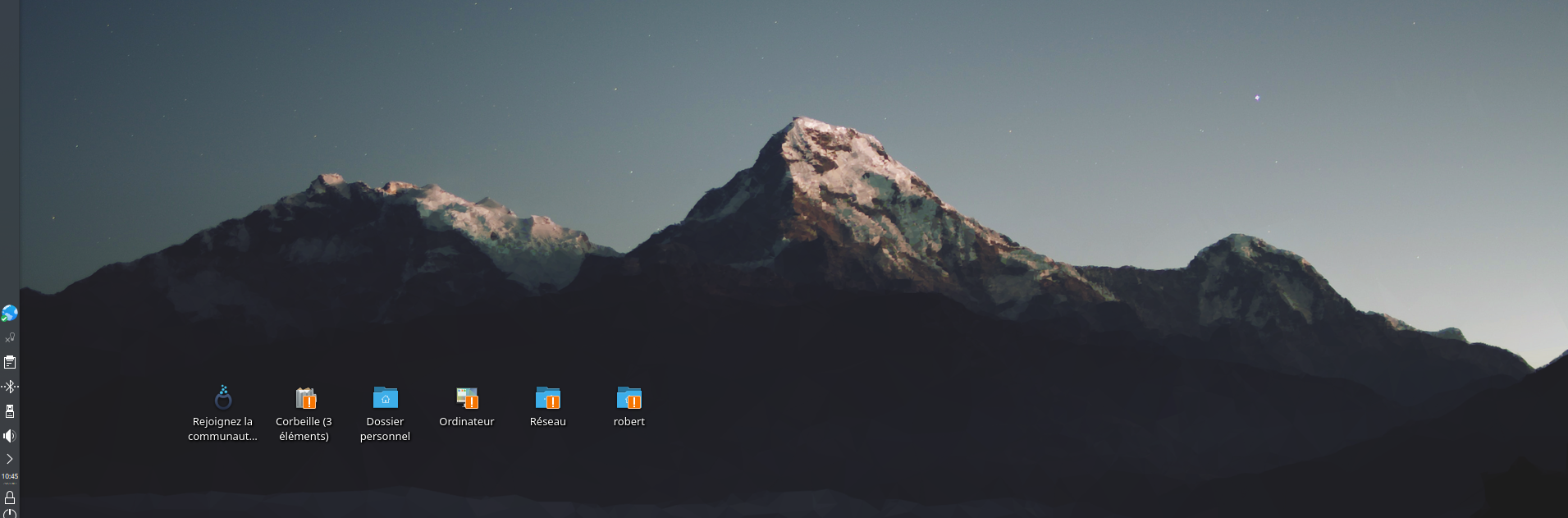

beaucoup.Je vais faire plaisir à gerard-ll, je viens de me connecter sous plasma et voici ce que j'ai:
En bas à gauche, le quatrième logo c'est bluetooth, j'ai cliqué dessus et j'ai pu connecter ma JBL Charge 2 sans problème, c'est nickel chrome, ça marche très bien.
Mais comme je suis un peu un afficionados de LXQt je voudrais trouver la même chose sur LXQt le logo bluetooth pour pouvoir effectuer la connexion mais je n'ai pas ça sur LXQt si quelqu'un a une idée où aller sous LXQt pour faire la connexion bluetooth de JBL Charge 2 ?
