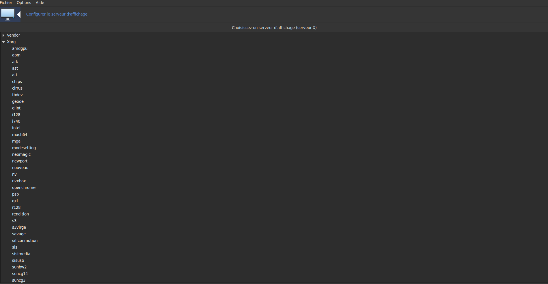

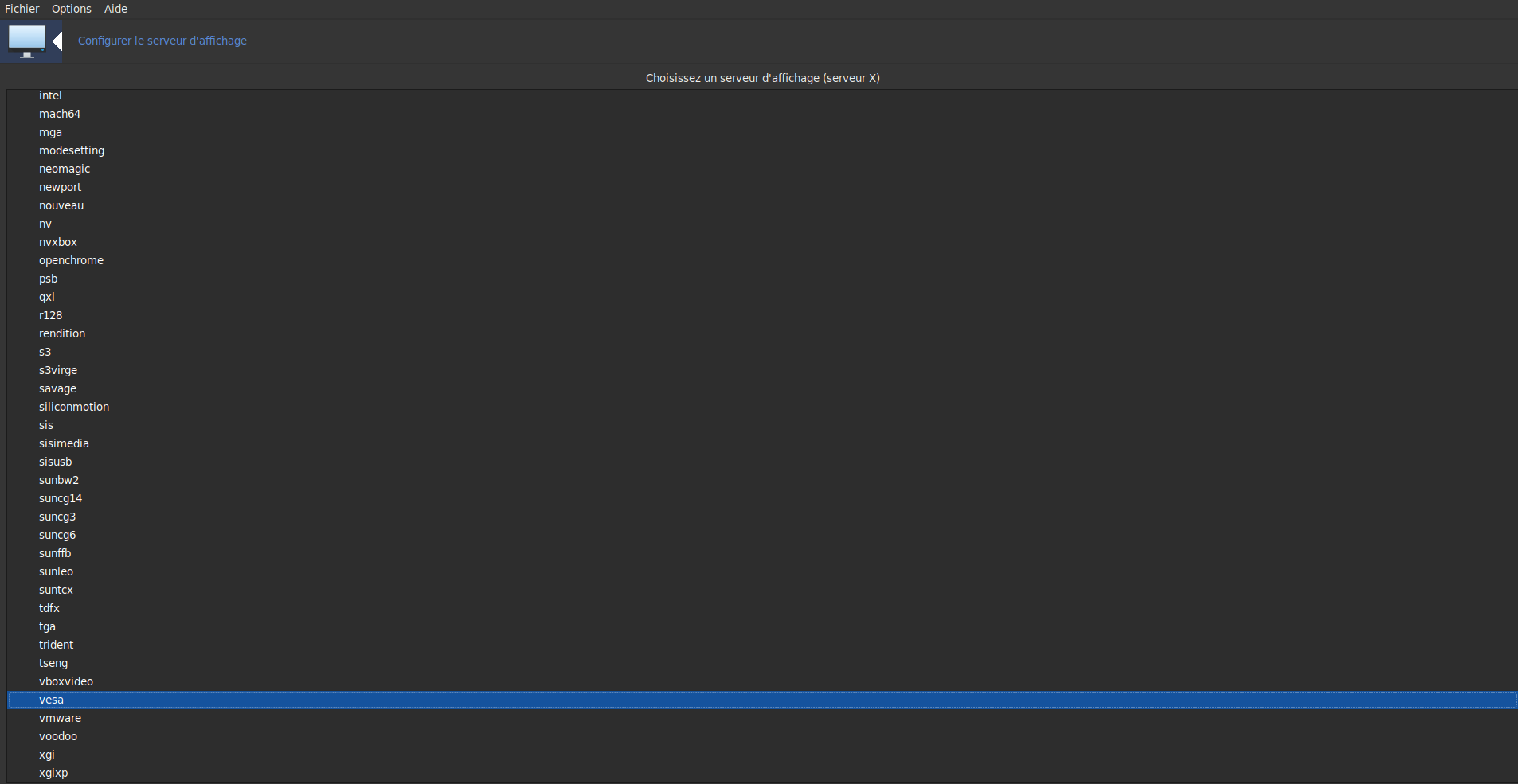

Les 2 premiers écrans concernent xorg et par défaut la carte graphique est positionnée sur xorg/vesa. Là X-Plane 12 ne se lance pas, il envoie un message concernant Vulkan qui ne peut-être activé.
Sur le troisième écran, j'ai ouvert ce qui concerne AMD et ATI. Le problème est que je n'ai pas envie de paramétrer quelque chose comme ça au pifomètre qui risquerait d'avoir des conséquences fâcheuses. Si quelqu'un a des idées sur ce que je pourrait essayer de paramétrer ?
pour vos réponses.
Édité par zatox Le 08/01/2024 à 15h46
et quand je vais dans le CCM, pas défaut, j'ai toujours eu le pilote proprétaire adéquat de sélectionné.
La quand tu ouvres le CCM, j'aurais pensé qu'il proposerait 6400 and later (dans les pilotes Vendor => propriétaires)
(la je suis en nvidia, j'ai toujours acceptée la ligne proposée par défaut, avant avec des ati 3700 et amd5700, le ccm me proposait le bon pilote par défaut)
en cas de soucis, j'ai toujours pu reprendre la main en console avec XFdrake pour choisir VESA et avoir un affichage.
Je vois volcanic island. C'est Vulkan ?
Avec mes cartes AMD, le pilote libre donnait des résultats aussi satisfaisant que le propriétaire
c'est dans XORG (pilotes libres) celui nommé ATI

Ami age concernant le pilote Xorg ATI voici ce que j'obtiens:
Pour "gardez un œil sur le dépôt Testing…" est-ce que je dois sélectionner "Liste de miroirs core update testing" ? ainsi que non free update et tainted update ?
Ensuite, tu dis: j'ai choisi simplement "voulez vous installer le pilote propriétaire ?" OUI. Perso il ne m'a jamais demandé quoi que ce soit à ce sujet, comment faire pour qu'il me pose la question ?!!
Je vois volcanic island. C'est Vulkan ? je ne sais pas ...

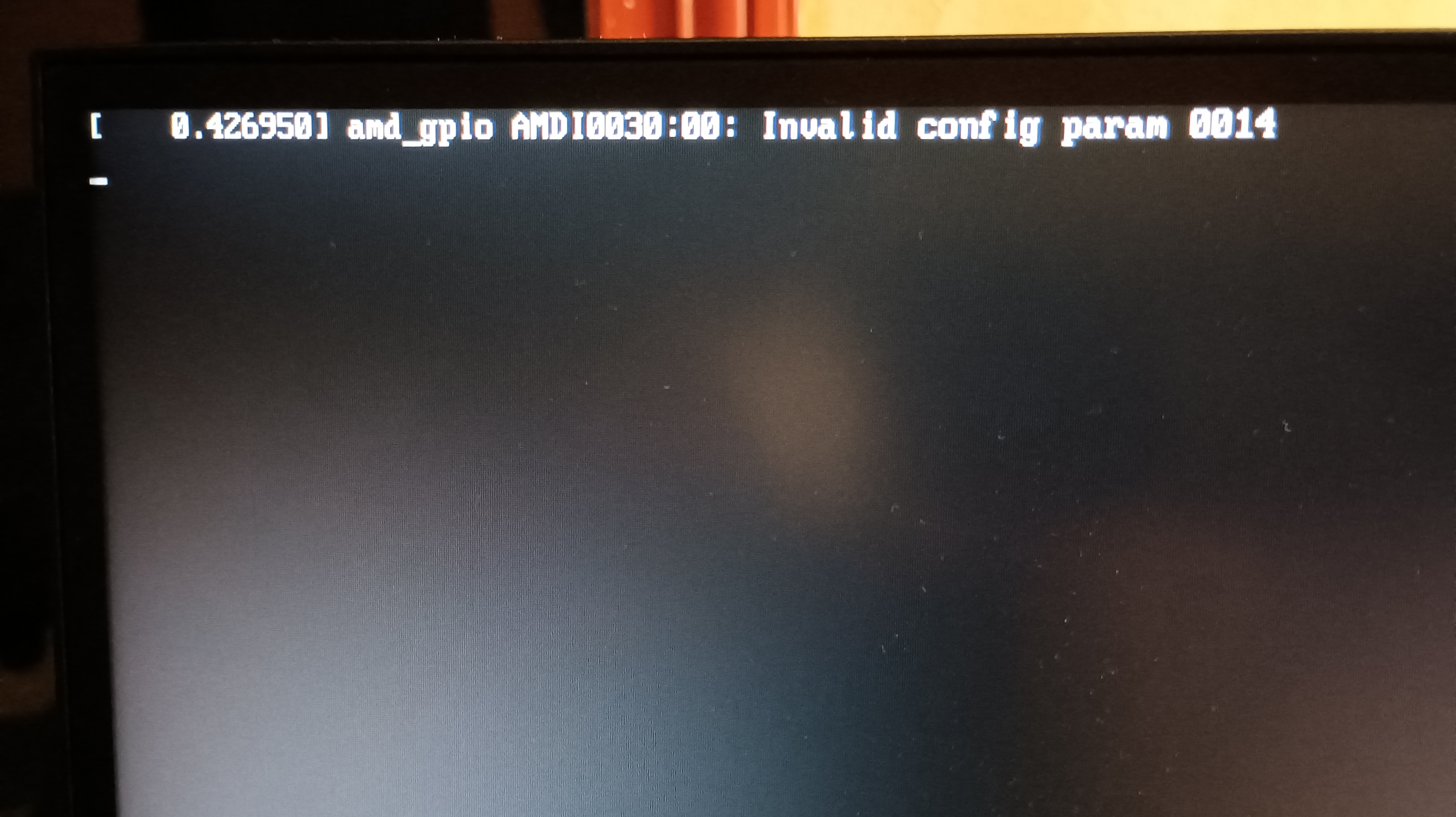

En ce qui concerne le message :
amd_gpio amd10030:00: invalid config param 0014
Il ne modifie rien dans le fonctionnement du systeme il s’agit d'un bug signalé >ici<
J'ai cette ligne à chaque démarrage -
Mais si j'ai bien compris cela ne concerne pas la carte graphique mais le processeur.
Puisque j'ai en ce moment une C.G.Nvidia.
Papoteur :Cela se passe au niveau du noyau, une correction a été apportée (il faut le temps qu'elle arrive), et :
C'est sans dommage , juste du bruit.

Fingolfin pour ton message.En ce qui concerne le message :
amd_gpio amd10030:00: invalid config param 0014 je suis d'accord avec toi que ça n'a pas d'influence à condition que l'OS s'ouvre. Selon le positionnement de la carte graphique l'OS démarre bien ou ne démarre pas. Donc quand il ne démarre pas il reste bloqué sur ce message et là je n'ai plus qu'à passer en konsole pour repositionner la carte graphique et redémarrer.
Mais effectivement j'ai aussi cette ligne à chaque démarrage et de façon fugitive quand ça marche.

Ma conclusion était qu'il restait 3 drivers possibles :
- Le "amdgpu Volcanic Islands and later";
- Le "rocm-and-opencl";
- Le "Saphirre" pour Red Hat.
Exit :
- Le "amdgpu-pro" => soit obsolète, soit propriétaire;
- Le "VESA" puisqu'il faisait tourner la carte (voir caché de Zatox) sans possibilité de lancer son appli de jeux, malgré la présence de "lib64mesavulkan-drivers" dûment installée.
Il devrait se trouver dans le média Core Updates.
Par contre attention dans le CCM, il faut bien sélectionner "tous" "tous" et pas "Applications graphiques" "tous"
J'ai bien le média Core Updates. et dans CCM j'ai bien tous tous, mais est-ce que ça ne sera pas plutôt:
"rocm-amd-opencl"
et pas
"rocm-and-opencl"
amd à la place de and ?!!
