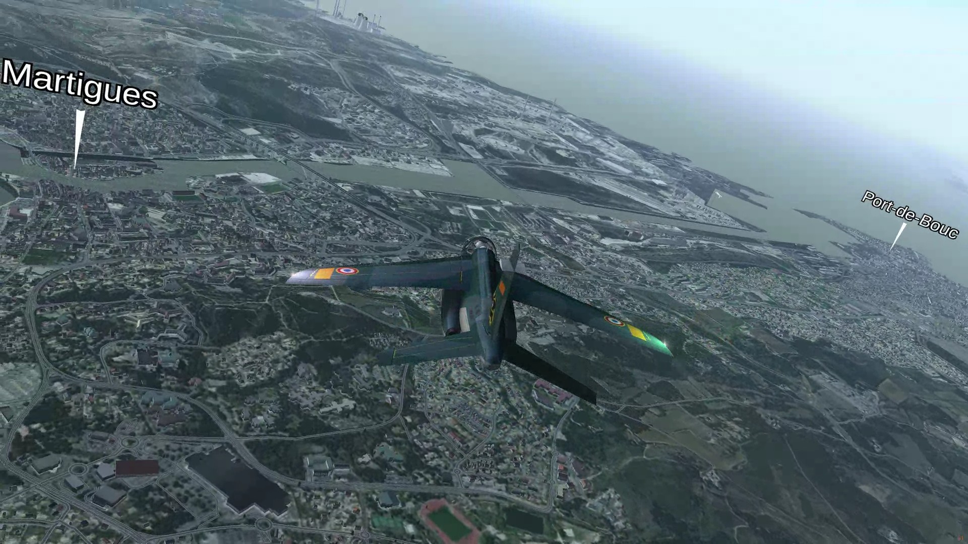

De mon coté ça faisait longtemps que je n'avais pas volé au dessus de Marseille sur cette version 2020.4.0 de Flightgear.Franchement sur cette vidéo de 10,38 minutes je trouve que plus ça va, plus les villes sont jolies et réalistes!
Bon, j'ai fait un atterrissage à la Starsky et Hutch hein
En fait c'était mes pneus qui étaient lisses
Je viens de te voir en vol, on dirais que ton dc5 tire un peu a droite

Ami age :au dessus de la ville, on sens que ça tire sur la config !
Peut être mais regardes en bas à droite. 30 fps...Pas si mal pour ma vielle machine.....Malgré la ville pas de ralentissement. C'est fluide

Ami age :je parlais pour gerard-II au dessus de marseille.
