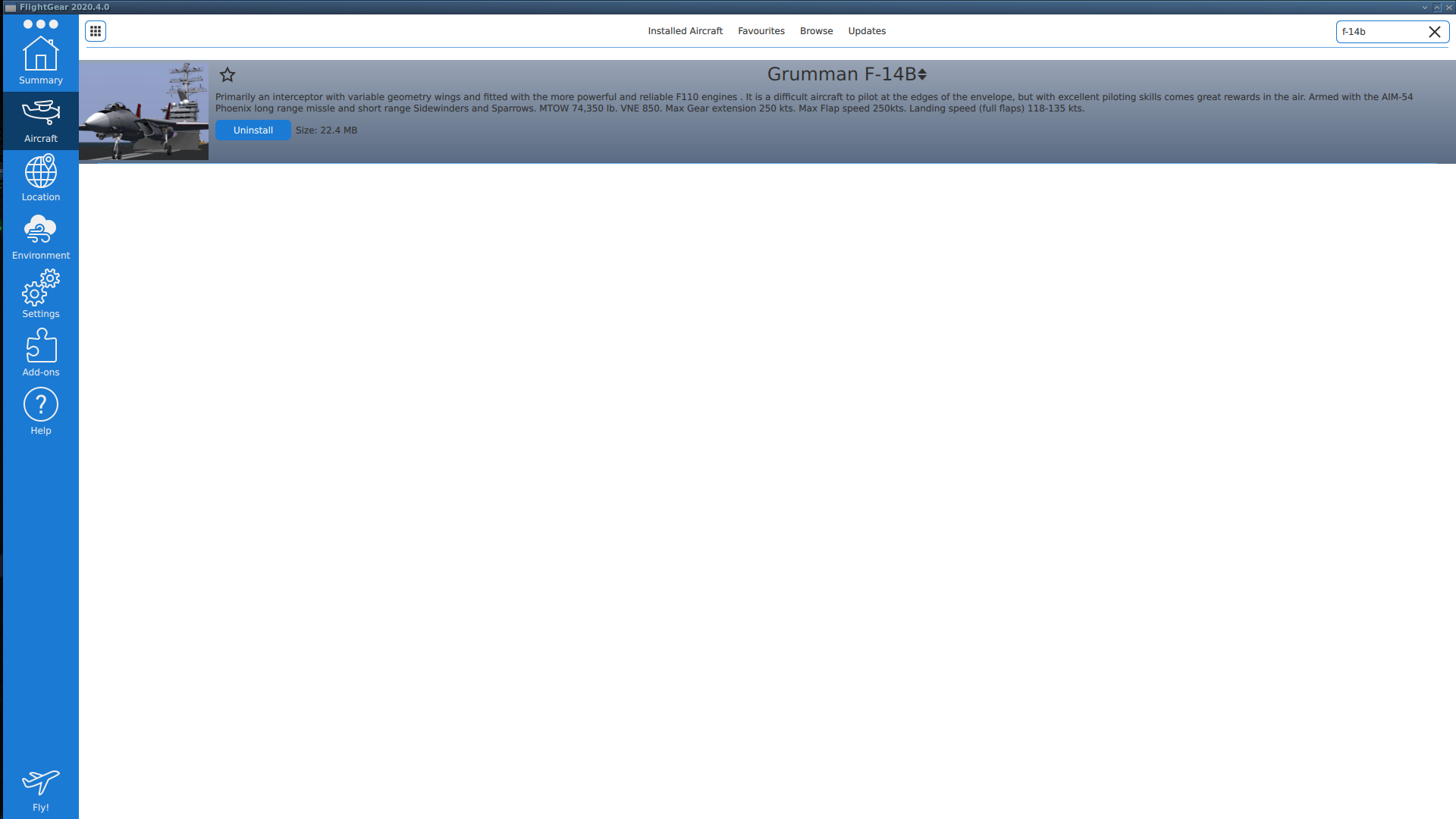

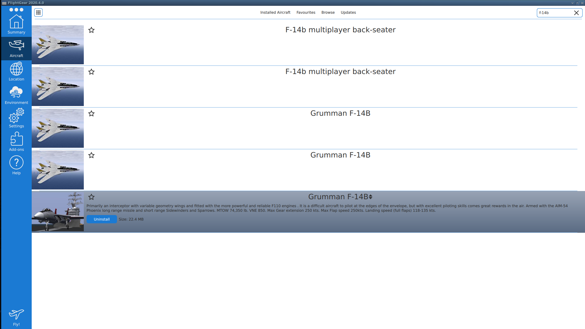

Merci Helijah, j'ai téléchargé le tomcat, mais il y a quelque chose que je n'ai pas bien compris sous flightgear:
Avant d'installer ton F-14b quand je lance flightgear, voici ce que j'ai:
Là je pense qu'il s'agit d'un tomcat créé par quelqu'un d'autre, est-ce que je me trompe ?
Ensuite je télécharge le tiens Helijah puis je le décompresse dans flightgear-2020-4-0/flightgear-fgdata/Aircraft/
et au lancement de flightgear j'ai ceci:
Là je comprends qu'il y a 2 tomcats multiplayer et 2 tomcats simple mais pourquoi 2 ?!! ...
Encore un truc que je n'ai pas pigé
Là tu n'a pas le même que moi
En plus, dans flightgear-2020-4-0 il fonctionne
* Bon sauf les back-seater qui n'on jamais fonctionné
pour ton problème je suppose que tu doit avoir un F14b dans /user/.fgfs/Aircraft/org.flightgear.fgaddon.trunk/Aircraft/
et un dans /fgfs/flightgear-fgdata-536cd5f4b6a0f622e5fc78b14c5a2b8c971d8095/Aircraft/
tu as 2 fois F14b [Tomcat...]
Si tu cherche dans les sous repertoire Aircraft, ou que tu cherche F14b, tu verras que tu as deux sous repertoire F14b (il se pourrais même que tu en eu trois vu ce que tu as posté...)

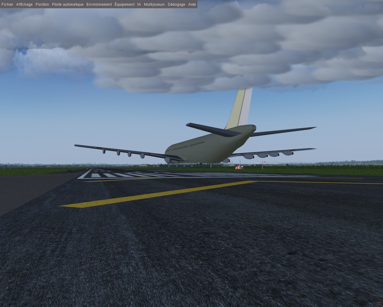

J'ai essayé un airbus A300. on le trouve dans le parking officiel pour notre 3.18, et il pèse 400 ko. On se doute bien que pour ce poids, il n'y a pas grand chose dedans et que c'est un travail en cours. Mais comment expliquer cet affichage bizarre, quand on sait que l'avion est au début de la piste, prêt à décoller :
