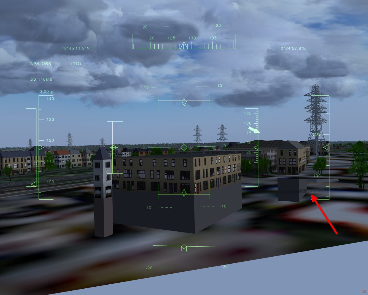

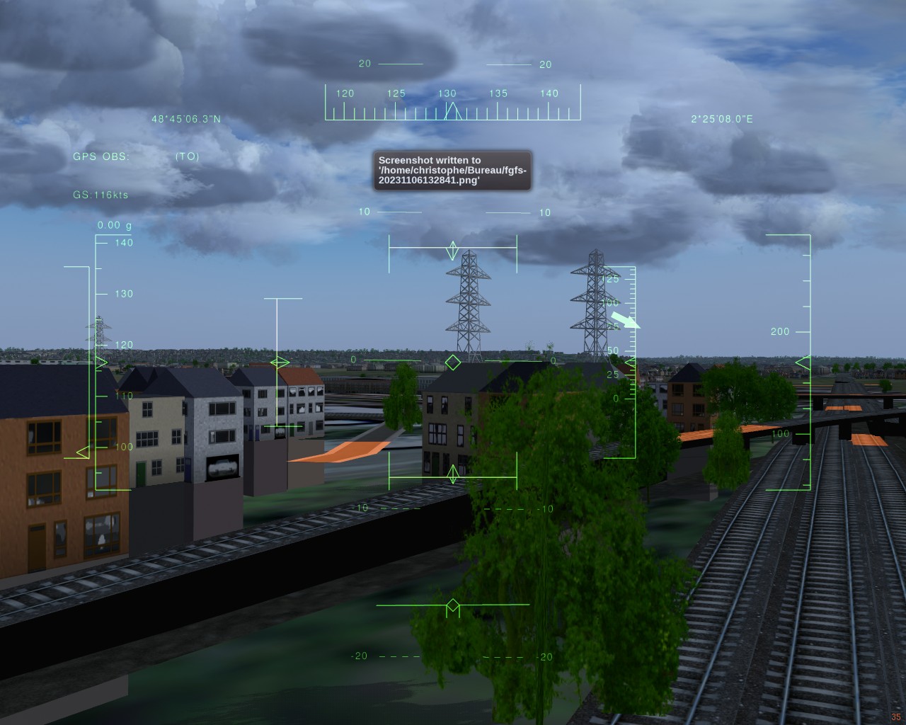

J'attendais patiemment la 2020.4 pour la suppression des routes oranges et des cockpits noirs quand le ciel est bleu, mais si on peut ouvrir un rapport de bug pour l'affichage problématique, est-ce que ces images prises depuis l'UFO pourraient l'illustrer, ou est-ce que se serait un problème de hauteur de scène OSM ? De carte graphique ? Avez-vous le même phénomène ? Nous sommes dans les environs d'Orly, LFPO :
La zone blanche sur la partie inférieure de l'image se déplace en même temps que l'avion, ce n'est pas une des zones blanches qu'on a pu constater il y a quelques semaines ici même, et qui faisaient penser à des textures absentes. On voit aussi les "fondations" des maisons, le terrain devrait logiquement monter jusqu'à la zone texturée des batiments.
Le bâtiment marqué d'une flèche "repose" bien sur le sol, et on voit bien le sol quelques mètres devant lui. Les arbres entourant ce batiment sont aussi sur le sol. Puis soudain on voit les fondations, comme si le sol était devenu transparent, laissant apparaitre un autre sol une dizaine de mètres plus bas. C'est comme s'il y avait deux niveaux de textures de sol
Le bâtiment le plus a gauche : devant lui on a la voie ferrée OSM avec sa rampe, en dessous, la voie ferrée d'origine FlightGear, et on devrait avoir un sol qui empêche de voir les fondations du bâtiment.
Dans le même groupe d'immeuble, au niveau du dernier immeuble on voit bien la texture du sol arriver de plein-pied, corroboré par la position de la route, dont le tronçon orange semble, plus en avant de ce bâtiment, semble "flotter"
Accessoirement cette dernière image nous dit que les voies ferrées peuvent aussi être oranges.
