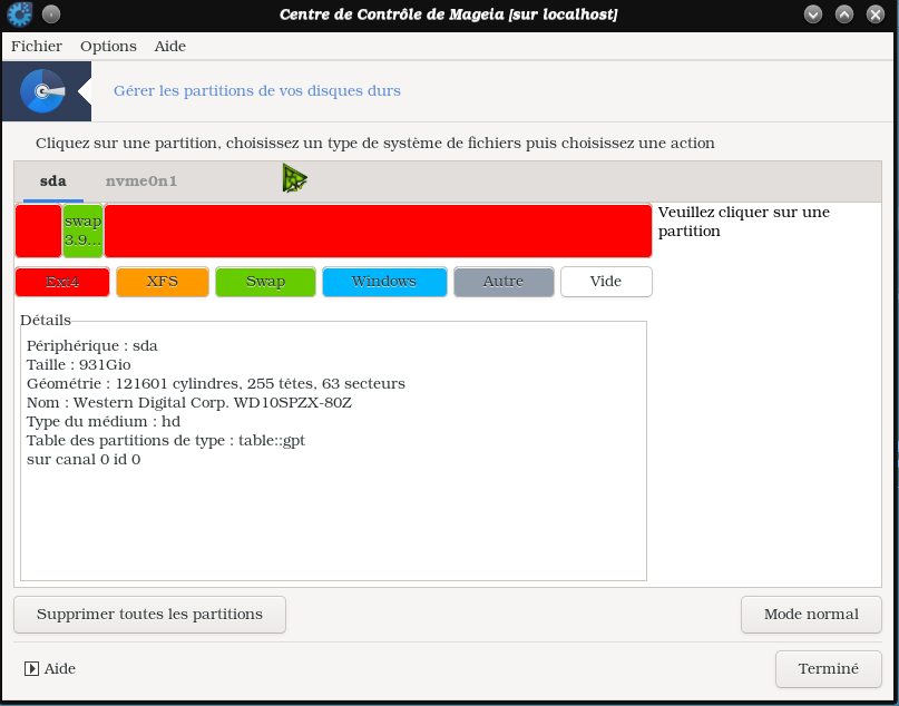

tchimani :
il y a sda1, sda2 (swap) et sda3 et toutes sont montées
Sur quelles informations tu te bases pour le dire ?
Contrairement à l'image que tu nous as transmise, j'ai ici des inscriptions sur les partitions qui indiques les points de montage définis. Dans ton cas, il n'y en a pas.
Plasma peut être configuré pour monter les partitions amovibles automatiquement ou non. Le montage des partitions amovible se fait sur les points de montage créés dynamiquement :
/run/media/<user>/<nom de la partition>
<user> est remplacé par ton login
<nom de la partition> est remplacé par le nom de la partition.
Si le montage n'est pas automatique, il se fait lorsque tu cliques sur le "Disque dur de ... Go" dans les emplacements, avec une éventuelle demande de mot de passe root.
