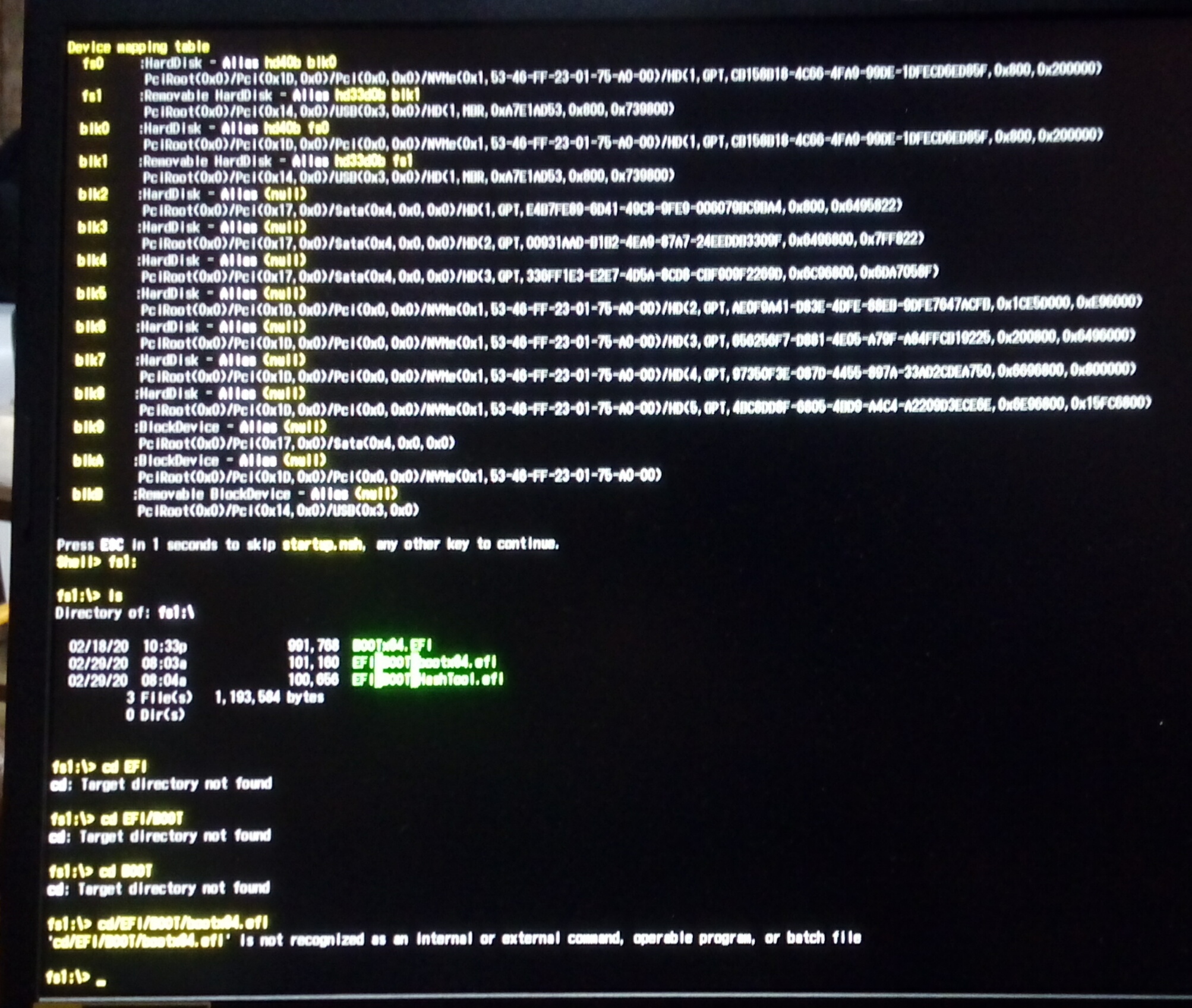

"Est ce que la clé USB est disponible dans l' UEFI shell ( en fait regarder si une nouvelle ligne est disponible) ?"
en faisant quelle commande ? J'ai essayé set et ver mais je n'ai rien vu apparaître
à partir de fs0 et fs1, je ne suis pas sûr de savoir vraiment quoi faire
En fait, il faudrait essayer de démarrer sans la clé connectée voir les entrées disponibles (fs0 par exemple), puis de démarrer avec avec la clé usb et voir si une nouvelle entrée est apparue (fs1 par exemple).
Ensuite, si une nouvelle entrée apparait, il faut faire ( ici je suppose que la nouvelle entrée est fs1: ); la commande ls liste les fichiers tout comme celle de la console, pour les "cd" respecter la casse retournée par la commande ls), sur la clé usb il faut obligatoirement placer les fichier bootx64.efi et hashtool.efi dans un répertoire EFI/BOOT :
fs1: ls cd EFI ls cd BOOT bootx64.efi

bonjour
effectivement, dans le shell, la clé apparaît en fs1. Par contre, je cale avec les commandes. Peut-être que c'est là que ça se joue ? : "sur la clé usb il faut obligatoirement placer les fichier bootx64.efi et hashtool.efi dans un répertoire EFI/BOOT", car mes fichiers sont copiés sans répertoire particulier. Je dois faire quelque chose de particulier ?
Si on essaye de lancer le fichier bootx64.efi, est ce que quelque chose se passe ?
C' est surprenant que l' on ne puisse pas accèder au fichier hashtool.efi...
Est ce que si l' on tape .\EFI\BOOT\hashtool.efi il se passe quelque chose ?
tchimani Membre non connecté
- Inscrit le : 16/12/2017
fs1:\>.EFI\BOOT\hashtool.efi
'.EFI\BOOT\hashtool.efi' is not recognized as an internal or external command, operable program, or batch file
Il manque un caractère \ entre le . et le EFI...

Et si on copie le fichier hashtool.efi directement à la racine de la clé usb et que l' on le lance après avoir lancé le bootx64.efi ?
bootx64.efi (celui que tu m'avais fait copier)
EFI/BOOT/bootx64.efi (preloader renommé)
EFI/BOOT/HashTool.efi (hashtool renommé)
du coup, j'ai fait ta manip, mais EFI/BOOT/HashTool.efi pas reconnu comme commande interne ou externe, programme ou fichier batch
