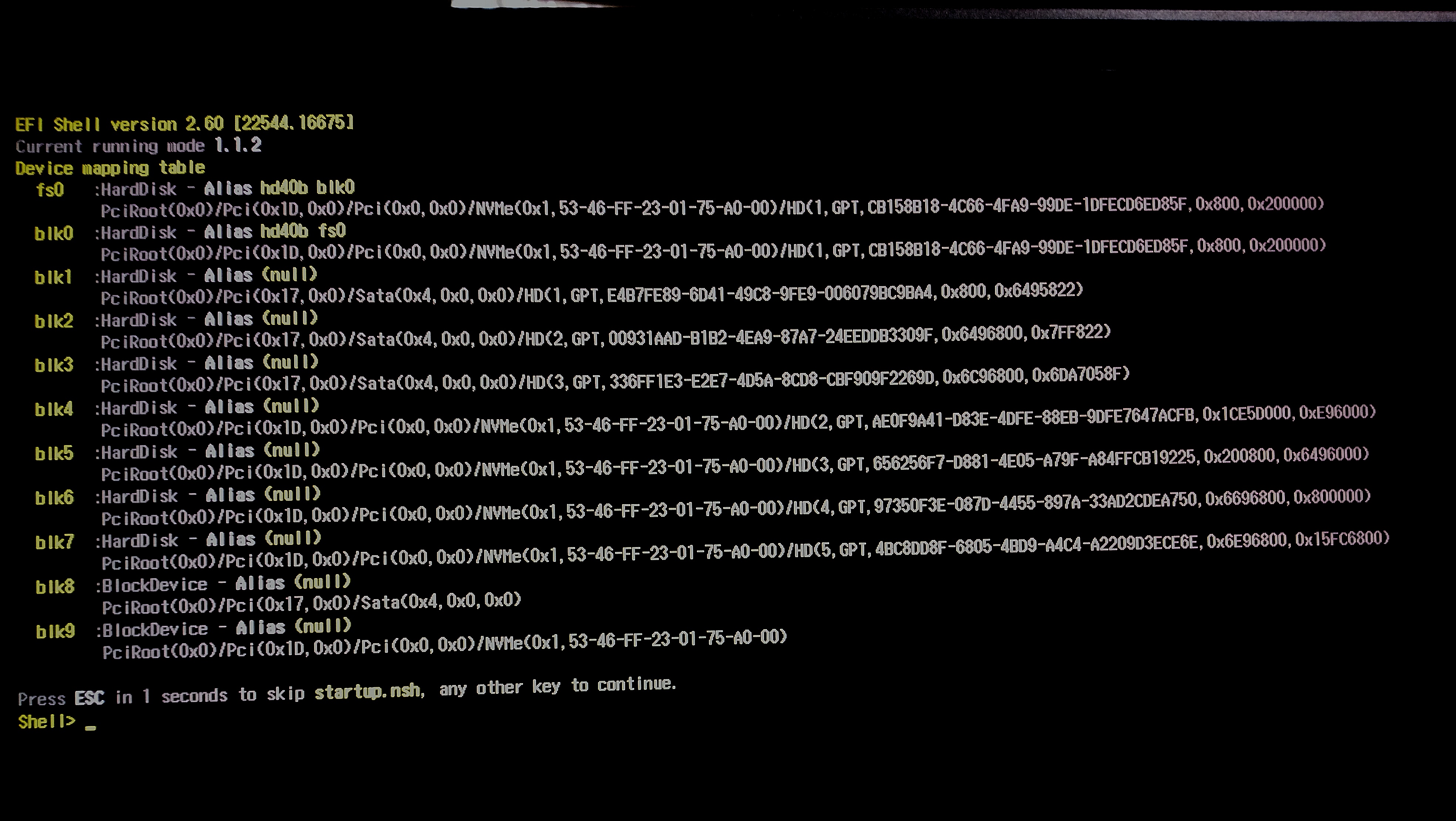

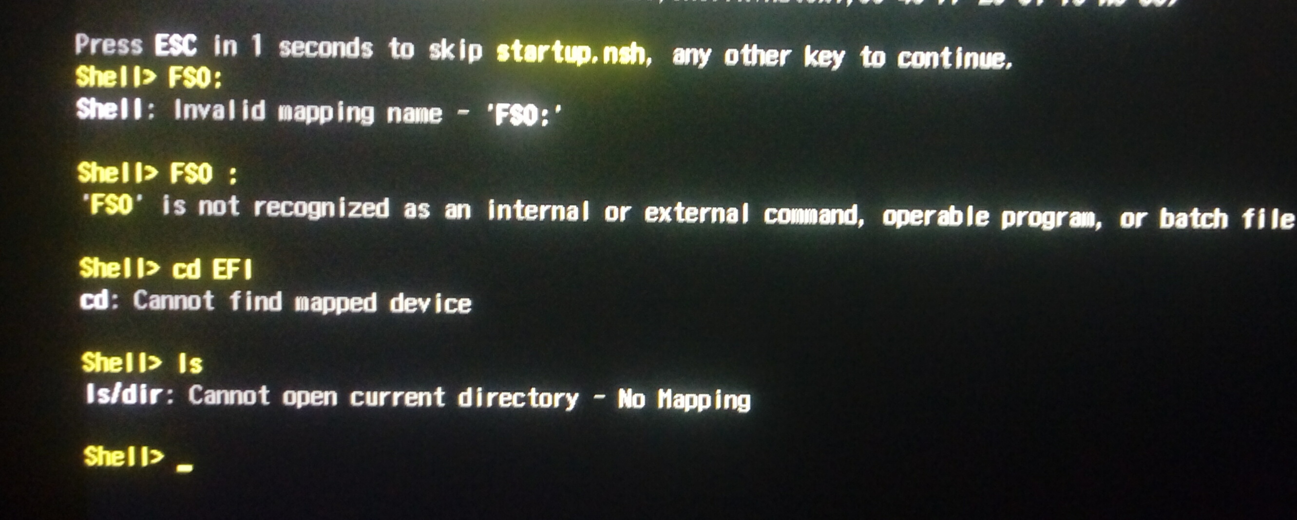

et pour les autres commandes, voici la photo :
Pour le fs0, c' est bien fs0 (zéro), j' ignore si la casse est importante ?
Sur le test que j' ai fait sur l'uefi de virtualbox, le shell> est remplacé par fs0:> , ce qui permet de lancer les commandes cd et ls (donc on aura une erreur si le prompt ne change pas).
