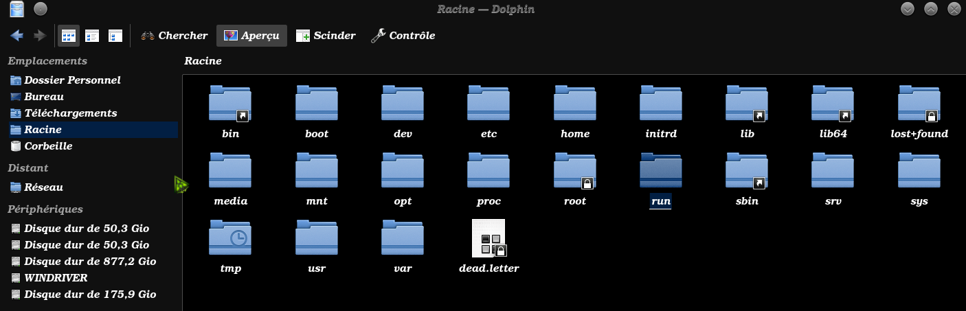

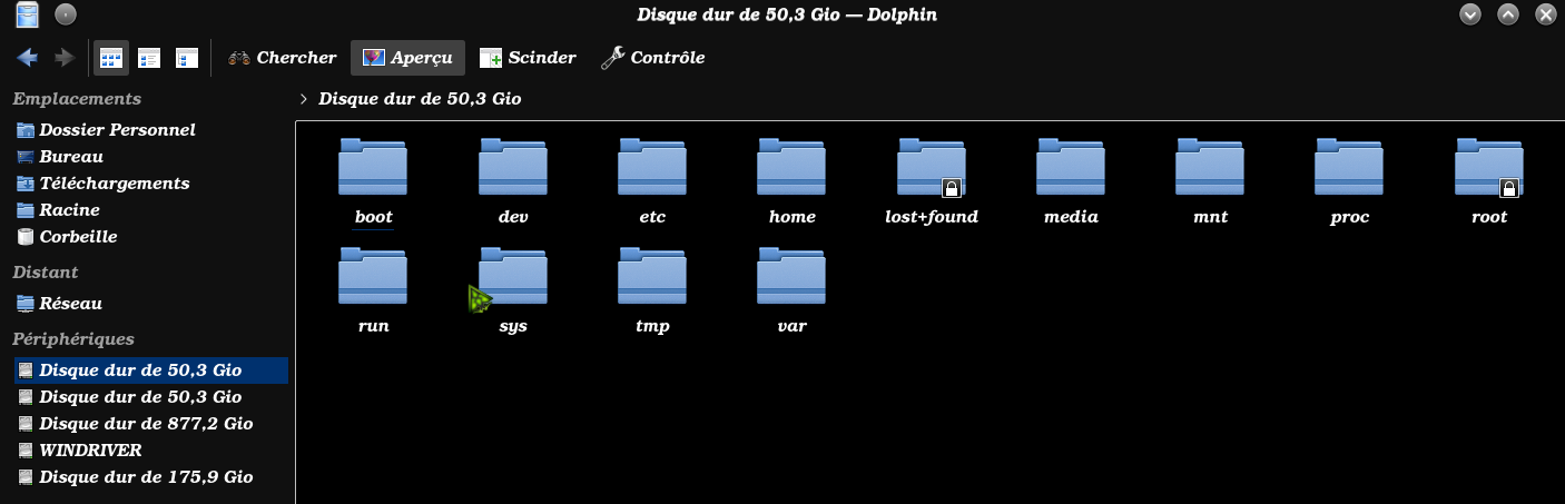

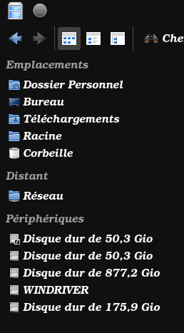

et concernant les disques, une autre chose me chiffonne. Voici ce que montre Dolphin :
quand j'ouvre le premier disque, j'ai ceci :
et quand j'ouvre le deuxième, ceci :
bien que ces deux disques soient sur le même support flash, est-ce normal d'avoir tout en double ou presque ?
Même si l'arborescence se ressemble entre la racine et ta partition, ce ne sont pas les mêmes. C'est que ton disque externe contient la racine d'un ancien système Linux, qui a de nombreux points communs avec un ... système Linux plus récent (surprise !).
Soit prudent dans tes manœuvres, tu pourrais facilement confondre les partitions et supprimer celle qu'il faut garder.

en regardant plus intelligemment, je viens de comprendre : la première partition est sda1 qui correspond à la première installation que j'ai faite de mageia, effectivement sur le disque externe. L'installation actuelle est sur le flash. Donc quand je reformaterai le disque externe, cette partition devrait disparaître et ceci sans dommage (normalement !)
