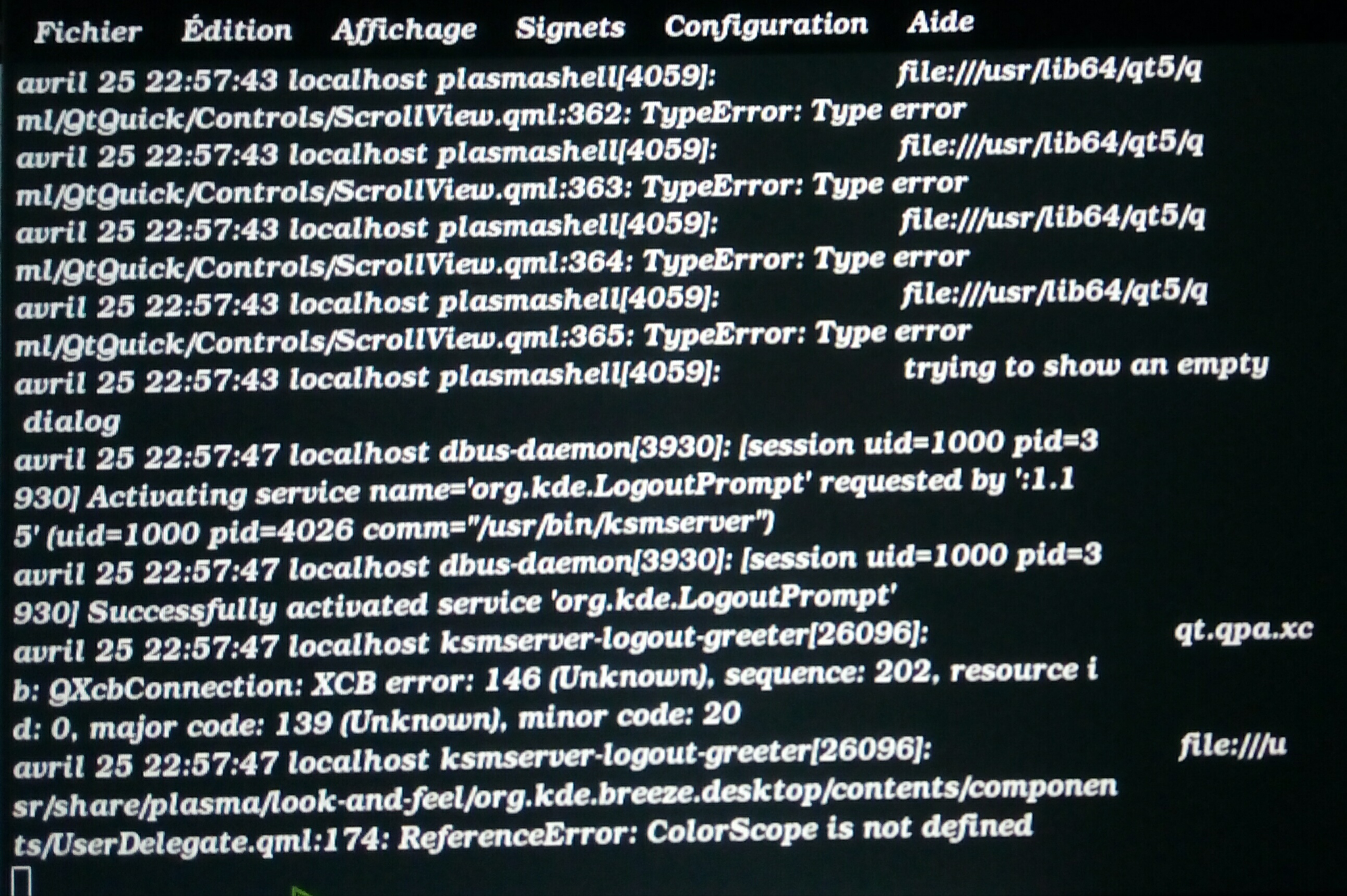

tchimani Membre non connecté
- Inscrit le : 16/12/2017
La photo ne montre rien de bloquant ( j' ai le même message d' erreur ColorScope et cela n' empêche pas l' extinction du pc). Il semble même que le lancement du "logout greeter" est fait ( ce qui devrait afficher un écran pour afficher l' action voulue ( déconnexion, extinction etc..).
Le plus inquiétant c' est que depuis une konsole le pc n' éteigne pas non plus.
Si le pc est équipé d' une carte Nvidia, on pourrait essayer de lancer le pc en rajoutant l' option grub i915.disable_display=1 ( en plus cela devrait faire disparaitre les messages ("[drm:intel_pipe_update_end [i915]] *ERROR* Atomic update failure on pipe A , est ce qu' il y a des freezes rencontrés ?)
