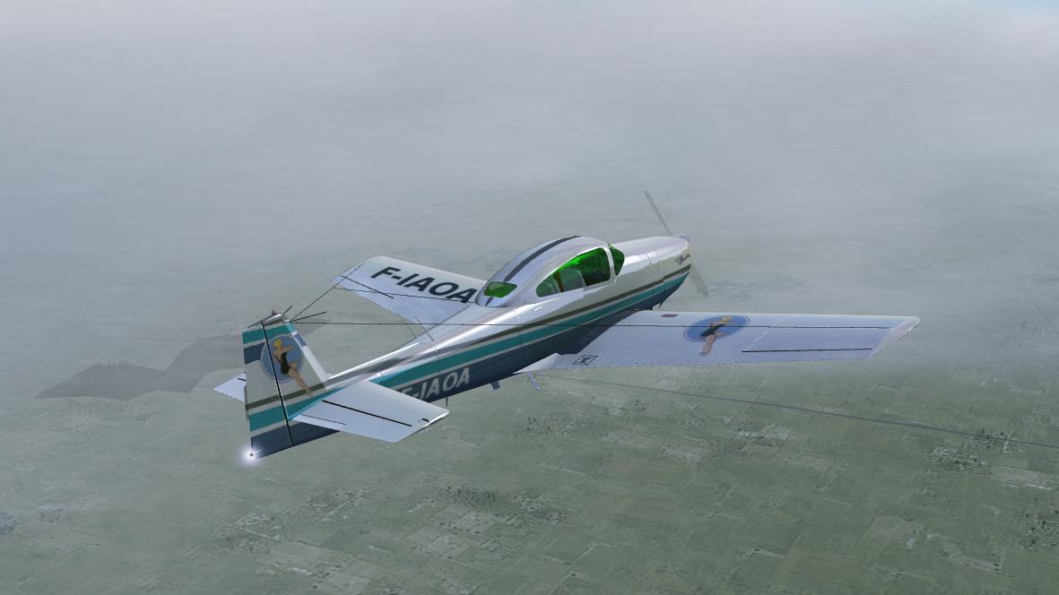

En remerciement, voici une image en 16/9 :
Bonne journée tout le monde.
