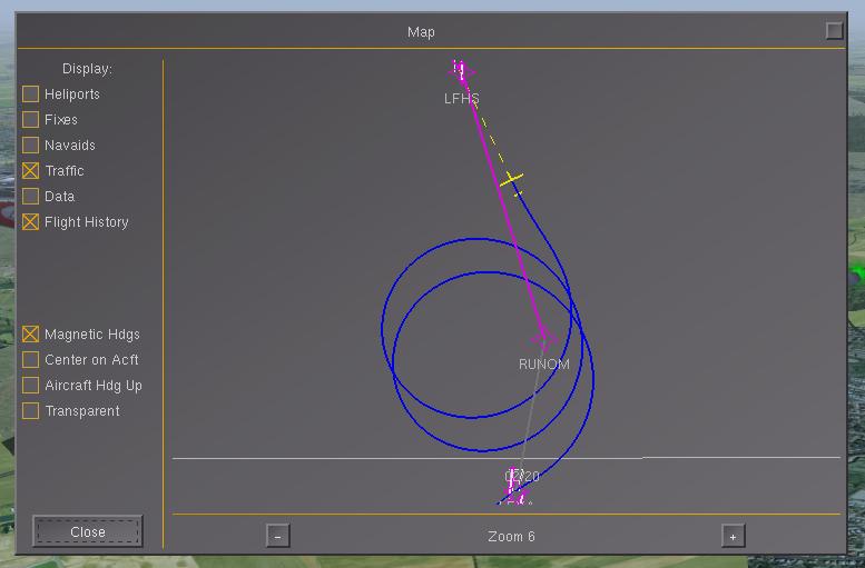

Toujours avec mes essais de suivi d'itinéraire : attrapera, attrapera pas ?
Il a fini par l’attraper, et par passer au point suivant.
J'aurais pu lui dire, dès le premier loupé, de passer directement au point suivant (menu Pilote auto/point de cheminement suivant, il n'y a pas besoin d'ouvrir le gestionnaire de route)
