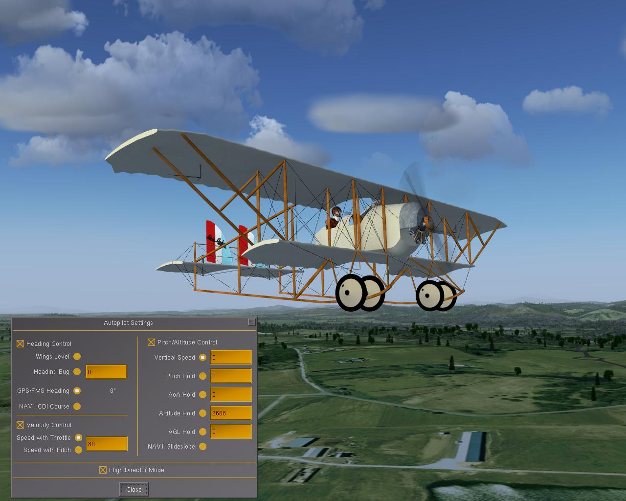

Le pilote auto disponible par le menu (je ne parle pas de celui de l'avion s'il en est équipé) est utilisable pour suivre une route programmée. Chouette, mais... et c'est dans ce "mais" que tient tout l'amusement
Le suivi de route ne sera pas 100% automatique, il faudra intervenir manuellement durant certaines phases du vol.
De plus, les avions ne réagissent pas tous de la même manière aux ordres du PA, et il faudra faire des essais préalables visant à vérifier s'ils pourront suivre le plan de vol (ma Caravelle se mettra-t-elle à osciller si, à 18000 ft, je passe la vitesse ascensionnelle de 1000 ft/min à 0 ft/min ? A telle vitesse, mon Mirage pourra-t-il tourner assez vite pour ne pas dépasser le prochain point de cheminement ?). En résumé, "il ne suffit pas" de cocher FlightDirector Mode pour que l'avion suive docilement son plan de vol : il y aura des essais à faire avant d'avoir un suivi acceptable.
Une fois qu'on a trouvé des valeurs plausibles, on peut paramétrer facilement les Autopilot Settings :
En cerclé, les rubriques à cocher, en souligné, les paramètres à cocher ou renseigner.
- GPS/FMS Heading est le plus simple à comprendre, il veut dire "prend le cap qui mène au prochain point de cheminement"
- Speed with Throttle : l'avion fera ce qu'il pourra pour maintenir cette vitesse, qui sera ici de 280 kts. Ce n'est pas la vitesse spécifiée dans le plan de vol.
- Vertical speed : c'est la vitesse verticale à laquelle on veut que l'avion monte ou descende. On aimerait, en cliquant sur "Altitude Hold", que l'avion se place aux altitudes fournies dans le plan de vol, mais ça ne marche pas comme ça, ou je n'ai pas compris comment faire. Par contre, on peut faire monter ou descendre l'avion avec l'item Vertical Speed, et ce sera à nous, une fois l'altidute atteinte, de mettre ce paramètre à zéro pour avoir un vol horizontal.

concernant tes reglages j'ai un peu de mal...
en effet :
- au GPS/FMS Heading je lui prefere le nav (obtenu par l'oaci
)- au Pitch Attitude Control je lui prefere le nav, ainsi il respect les altitudes d'approche entré dans le gestionnaire de route
(ainsi il m'aligne nickel et a la bonne altitude (sur le glide...), au pire, je le deconnect a 1000 pieds et je termine la descente mano)
- et enfin je ne valide jamais le FlightDirector Mode sinon il fait n'importe quoi (un coup ca marche, un coup il va au bistro de l'autre coté
)enfin moi, ce que j'en dis....
ha si ! juste un truc ! avant de voler vers .... verifier le metar destination
(vous vous eviterez bien des problemes ;Dbonne journée

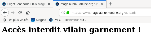

A noter que chez moi avec Firefox, le nom de l'image s'affiche quand on laisse la souris sur l'image, et le vilain garnement s'appelle mageialinux-online_org-vilain-garnement (mais ce n'est pas l'adresse complète).
Je pense qu'Helijah n'a pas compris ce qu'on voulait dire : on a droit à un certain quota de données pour les images sur MLO, que se passera-t-il quand on arrivera au taquet ? faudra-t-il supprimer des images pour en mettre de nouvelles ?

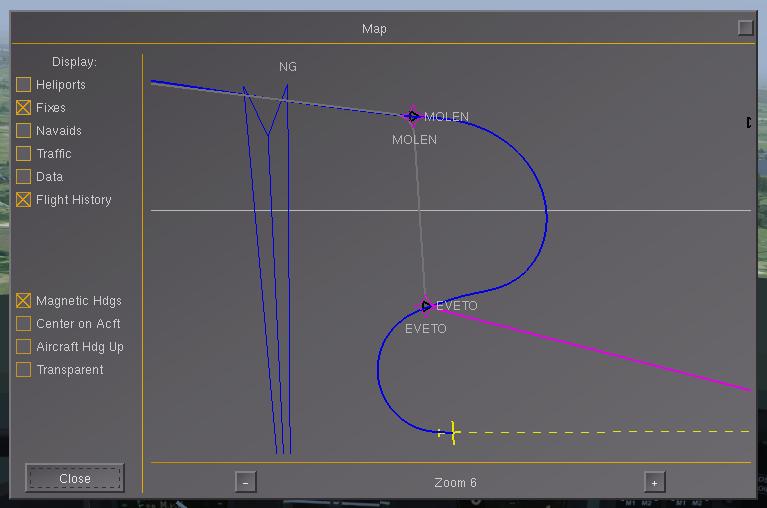

Le plan de vol fait passer par le pont du gard, entre les points MOLEN et EVETO, et montre la transition de décors entre le sud des Cévennes, et les bords de la Méditerranée (je ne sais pas si on peut dire que Istres est en Camargue)
L'explication de l'avion qui "va au bistrot" (faut suivre le fil de la discussion pour comprendre
: le système n'anticipe pas les changements de direction : il emmène d'abord l'avion sur le point spécifié, puis ensuite il fait tourner l'avion vers le point suivant. Si l'avion va trop vite, le virage sera trop large, et on aboutit à une trajectoire façon papillon de nuit autour d'une lampe.Le premier virage n'est pas un demi-cercle parfait parce que j'ai ralenti l'avion pour qu'il puisse attraper le point suivant :
En gris, le parcours déjà effectué, en rose le parcours qui reste à faire.
