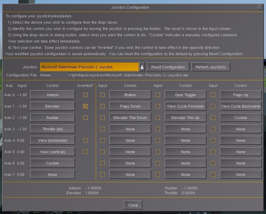

en fait "ca coince au moment de calibrer le joystick, je ne comprends pas tous les termes, et donc, je fais des conneries.
Je viens de tester fgjs, l'utilitaire de calibrage de joystick de FlightGear, et de manière très surprenante ...j'ai rien compris
Pour ma part j'utilise aussi l'utilitaire Mageia (qui a l'avantage de parler français) pour le calibrage, puis FlightGear, menu Fichier/configuration du joystick, pour l'affectation des fonctions aux axes et boutons. C'est peut-être plus simple en deux étapes successives.

Quitte à paraitre un peu ConCon, j'ai essayé de calibrer avec le menu de Plasma, j'ai donc le même ecran qu'Hedjilah ...
Mais je ne pompe rien à tous ces axes.
x et y je connais, mais pour le reste?????
et j'ai cherché pas mal sur le net et je n'y pige queue dalle!!!! (tres peu d'explications claires
Donc, je fais ça un peu au hazard en essayant de calibrer qu'une chose à la fois...

Alors je n'ai pas le même Joystick (moi c'est un Logitech Extreme 3D Pro, mais les axes restent les mêmes
Donc X et Y oui tu connais.
X pour les ailerons
Y pour la profondeur
le 3 ieme axe chez moi c'est le palonnier. Donc le mouvement de rotation sur l'axe verticale de ton Joystick.
le 4 ieme axe chez moi c'est la manette de puissance moteur.
le 5 et 6 ne sont pas disponible sur mon Joystick. Il et possible d'imaginer que des pédales ou des systèmes de contrôle plus complexe en dispose. Plusieurs manettes de puissance etc....
Et à gauche ce sont tout tes boutons.
Le plus important étant le boutons d'en bas : "Calibrer" qui va permettre de remettre tout ça d'aplombg. Le but étant que tout soit à 0 en position neutre.

Pour le 3 , je calibre en faisant pivoter le manche
4, 5 et 6, je ne sais pas ou ils sont donc je ne fais rien
et au jeu : avant ca descend arrière ça monte (yess)
droite tourne à droite gauche tourne a gauche (RE yess)
mais pour la rotation, ça modifie l'accélérateur et non les palonniers (Pas yess)
J'ai l'impression que le Joy n'a que 3 axes sinon, je ne sais pas utiliser les autres

question : où sont stockés les paramètres joystick sous Mageia, car avant que je touche au calibrage, les palonniers avaient fonctionné avec la rotation de l'axe gauche droite, donc, je me dis qu'en débranchant le Joystick puis en flinguant le fichier de déclaration du joystick et en le rebranchant, ça risque de re-initialiser correctement?
Tu y es presque. Dans FlightGear, menu Fichier/Configuration du joystick :
Ici les axes ne sont plus X, Y ,... mais 0, 1 ,... : il te suffit de cliquer sur le bouton throttle pour choisir rudder à la place, et vice versa.
(rudder=gouvernail=palonniers, throttle=poussée). En manipulant le joystick, tu vois tout de suite quel axe est actif.
Pour le stockage des fichiers de config, je subodore un doublon possible entre l'outil de calibrage Mageia et celui de Flightgear, je préfère laisser d'autres plus calés que moi (Hélijah ? ) en parler. En tout cas, FlightGear indique le chemin qu'il prend pour aller chercher le joystick (c'est sur la ligne juste en dessous du choix du joystick)
Au cas où : calibrage et attribution des fonctions aux axes et boutons sont bien deux étapes différente. Ici, dans FG, on ne fait qu'attribuer une propriété, une fonction à un axe (ailerons sur axe 0, profondeur sur axe 1, etc...), même si le joystick est mal calibré.

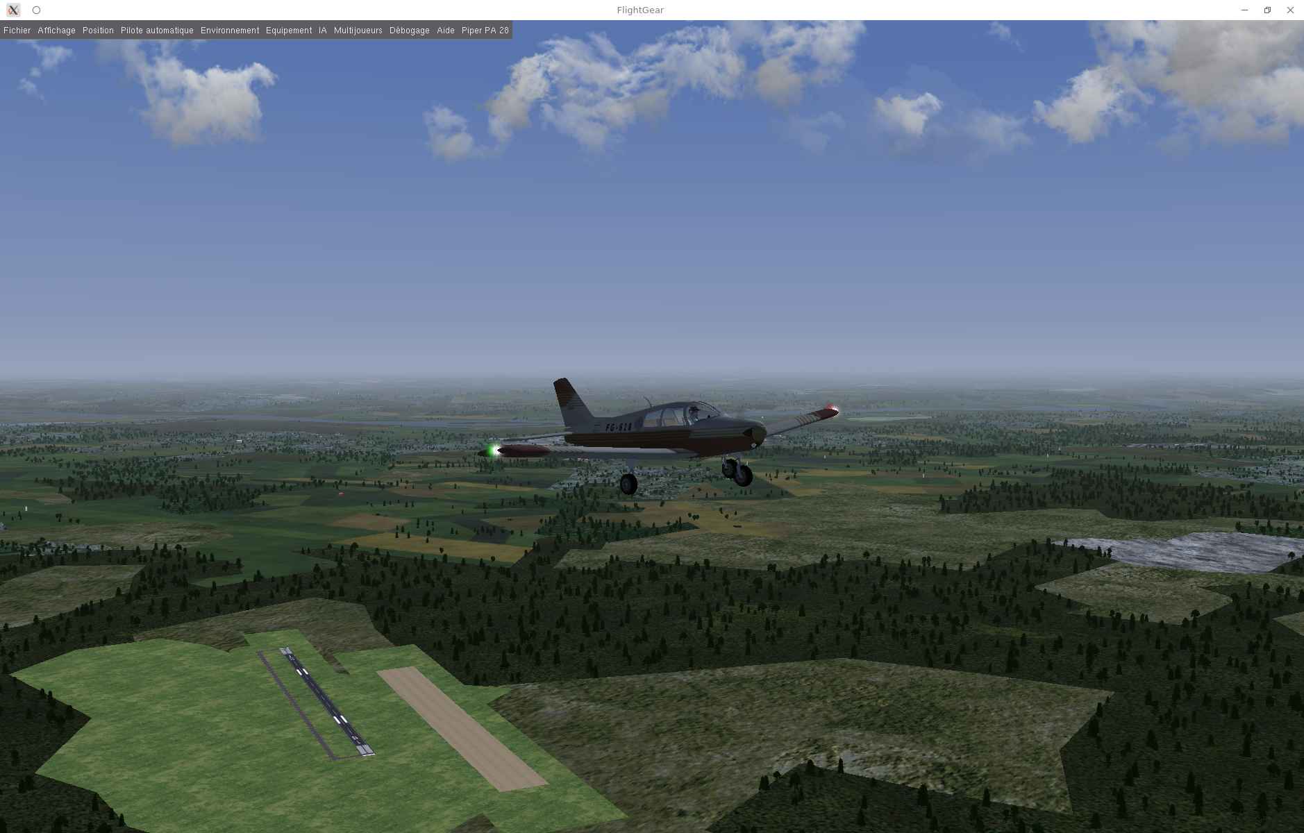

Bon, alors, ça y est (grâce à vous) premier vol à peu pres maitrisé et réussi même si j'ai atterri dans un pré autour de Saucats, c'est plat sur de grandes surfaces, mais il faut tout de même eviter les arbres!!! (sans casse, au filling)
et je le prouve (le vol)
Je vais paufiner l'aterrissage, (il vaut mieusx le faire aux instruments??)
Pas de soucis, un D pas de D ..pas bien grave je m'étais reconnu
Et bien voilà un vol bien fait
Et puis l'avantage du Pa 28 c'est son train fixe. Pas de risque d'oublier de sortir le train pour se poser

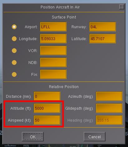

Et de le positionner en vol par le menu "Position/Positionner l'aéronef en vol", qui te donnera la fenêtre "Position Aircraft In Air". J'ai encadré en rouge les données que je te propose d'utiliser :
Entre une altitude de 5000 ft et une vitesse de 50 kts : le planeur devrait devrait assez rapidement vouloir descendre, tire légèrement sur le manche pour qu'il ne pique pas et essaie de le stabiliser pour atteindre une vitesse verticale constante.

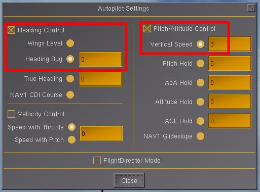

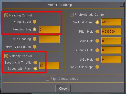

Si ça te semble un peu compliqué, ou juste pour mieux comprendre comment ça marche, tu peux aussi utiliser le pilote auto par défaut de FlightGear. Cela te permettra de tester facilement différentes vitesses de vol et d'observer ce qui se passe lors des changements d'attitude ou de pente de descente.
Pour éviter de devoir gérer les virages, ce qui perturberait tes observations, j'ai aussi coché le maintien de cap.
Affichage des paramètres du pilote auto : touche F11, ou menu Pilote automatique/paramètres
Légère complication : les unités
le badin de notre ASK 21 parle en dizaines de km/h et les paramètres PA sont en knots, 50 kts égale environ 92 km/h
la vitesse verticale de l'ASK est exprimée en mètres par seconde, le PA parle en feet par seconde. 3 feet valent environ 1 mètre (plutôt dans les 91 cm)
Deux modes sont intéressants :
- maintien d'une vitesse verticale constante
Un planeur descend très peu, environ 1.5 à 3 feet par seconde, ce qui correspond à 0.5 à 1 mètre par seconde
Attention : contrairement à ce qu'affiche l'illustration, c'est bien -3 feet par seconde qu'il faut entrer, valeur négative parce qu'on descend. - maitien de la vitesse par variation d'incidence
On demande à respecter une vitesse : FG essaiera de maintenir l'incidence correspondant à cette vitesse. Ici on demande 50 kts, soit environ 92 km/h.
L'observation de ce qui se passe quand tu change de vitesse de vol, ou de vitesse ascencionnelle, te donnera déjà un bon aperçu de "comment vole un avion". C'est un comportement standard, plus ou moins prononcé selon l'avion utilisé.
