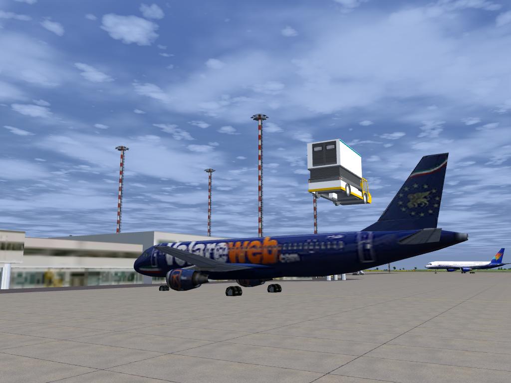

Orly ou la rencontre du troisième type....
Je suis a Miramar, il fait nuit...
Je choisis un autre aeroport, je choisis Orly, paris.
J'arrive a l'arrière d'un grand batiment blanc assez loin devant moi.
A la gauche de ce batiment se trouve, dans les airs un objet que je prend d'abord pour un helico.
Je m'approche au plus pret de "l'helico" pour constater, qu'en fait, c'est un camion passerelle...
Il est là ! suspendu dans l'air...
J'en fais le tour
Quand je vois plusieurs ( ptetre 9 ou 10 ) longs courriers qui se dirige en file indienne, comme ces chenilles qui se suivent, pour se mettre en place et decoller tour a tour.
j'en suis un ou deux est reviens derriere le batiment...
Le camion est toujours là ! immobile, suspendu dans les airs...
Je fais quelques photos...
Mais je me pose une question :
Bug ou aeroport du troisième type ????
Soudaine envie de léviation, je suppose. Pas sûr que le conducteur veuille redescendre sur Terre...
ptdr,ca surprend hein !?!.
une rencontre du troisieme type ????

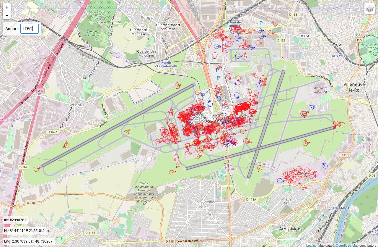

)Une découverte pour moi : la FlightGear Scenemodels Map.
La page représente la planète, avec en haut à gauche une case pour rentrer le code ICAO (OACI?) de l'aéroport qu'on souhaite visualiser : LFPO pour Paris-Orly
Et on arrive sur le plan de l'aéroport : (chaque rond est un objet)
Rien que du très classique pour naviguer :
On zoome avec la molette de la souris ou avec les habituels boutons + et -
On déplace la carte avec clic-gauche maintenu puis déplacement de la souris
Quand on passe au dessus d'un objet, le curseur devient une main, et un clic gauche dévoile la carte d'identité de l'objet : (ici, c'est le fameux camion lévitationnaire)
Et je ne serais pas surpris que ce soit le Elevation Offset qui soit erroné.
[img][/img]
Par contre, à cette heure, je ne sais pas comment et par qui géré le système de scène, et qui faut-il contacter pour signaler une erreur. Il y a sûrement la possibilité de rectifier soi-même localement l'erreur, mais à la prochaine mise à jour de la scène, il y a fort à parier que notre rectification sautera.
[img][/img]

Pour voir les objets des aéroports FlightGear, c'est plutot dans FlightGear Scenemodels Map, je n'en ai pas vu beaucoup, à moins d'être passé à côté, dans SkyVector (qui d'ailleurs est une mine de renseignements aéro que je ne connaissais pas, et que je vais garder sous le coude).

Pour les scènes, il vous faut trouver la bonne tuile puis le bon dossier et trouver le fichier contenant la position de l'objet mal posé, le modifier et vogue la galère
En effet, c'est pas si compliqué. Je remet l'illustration pour plus de clarté :

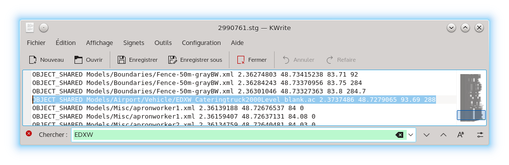

Les lignes qui nous intéressent sont les lignes Title et STG :
Title:EDXW Catering truck 2000 mm level
STG:Objects/e000n40/e002n48/2990761.stg
Notre camion se trouve dans la tuile 2990761.stg, qu'on trouve à l'adresse complète (xxxxx=votre nom d'utilisateur) :
/home/xxxxxxxxx/.fgfs/TerraSync/Objects/e000n40/e002n48/2990761.stg
2990761.stg est un fichier texte, car un double-clic l'a ouvert avec Kwrite, et on trouve la liste en clair de tous les objets qu'il contient, il n'y a plus qu'à chercher EDXW :
Il n'y a qu'un EDXW, et pourtant on ne retrouve aucune des données du camion dans cette ligne ??? En fait, 93.69 qu'on suppose être l'altitude, peut s'écrire, comme chacun le sait, 86.15+7.54, et là on retrouve bien notre Elevation Offset de 7.54 et notre Ground Elevation de 86.15. Y'a plus qu'à faire une copie du .stg sur le bureau ou ailleurs, au cas où ça tourne mal, puis à modifier le STG original.
Mais voilà, au lancement, FlightGear réécrit le fichier, et le camion est toujours en l'air...
Rooohhh après tout cela, penses simplement à le protéger en écriture
FG tentera de le réécrire mais il ne pourra pas na an nère
