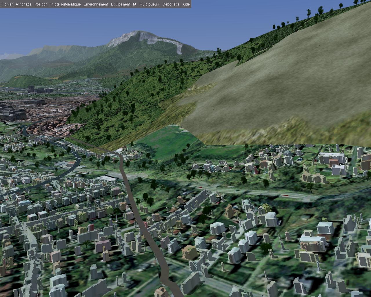

Alors oui je suis d'accord depuis longtemps.. Pourtant les décors photoréaliste existent et sont possible dans FG via OSGEarth. Malheureusement ce n'est pas la priorité de ceux qui préfèrent ajouter leur algorithme de remplissage du sol. IUls préfèrent se faire mousser que d'apporter un vrai plus à FG. C'est triste mais nous n'y pouvons pas grand chose.
Voici la région de Brest à l'époque de FG 0.9 le rendu au sol était autrement plus agréable...mais bon
Par contre il faut savoir que les routes qui se vois dans FG (les bandes grises qui parcours le monde sont basée sur OpenStreetMap ce qui signifie que vous pouvez les suivre et avoir confiance
Petit exemple :
En partant de l'aérodrôme de Chartes (LFOR) en direction du nord, je survole la N10 (en bleu) nommée route d'Ablis car Ablis est droit devant

Pour ce qui est des bâtiments à fleur de colline, en effet ce n'est pas toujours top, mùais fait un vol au dessus de San Francisco par exemple et tu verras des millier de bâtiments en 3D sans perdre de FPS..Pourquoi...Simple, ces bâtiments n'en sont pas
Pour ce qui est de texturer une tui_le, nous l'avions fait avec un ami sur une vielle version de FF et le résultat était vraiment bon. Toute la région de Brest grâce aux photo satellite et aérienne offert par la ville de brest en libre de droit. Mais voilà FG à changé et cela ne fonctionne plus :(
P.S. Si quelqu'un a envie de tester la modification avec les nouvelles sources de FG les images satellites et aérienne de Brest sont ici : Les textures pour Brest et Paris

Oui comme je le disais FG a évolué et cela ne focntione plus comme il faut. Tu peu quand même obtenir un semblant de résultat en modifiant un peu la procédure.
1 - Créé un dossier Scenery-Brest (par exemple) ou tu veux
2 - Copier dedans les dossiers Terrain et Textures de mon vieux tar.gz directement.
3 - Dans data/materials/regions j'ai créé un fichier Brest.xml contenant les lignes cités en ajoutant l'enttête xml bien sur)
<?xml version="1.0"?>
<PropertyList>
<material><name>100_100</name><texture>Brest/100_100.dds</texture></material>
<material><name>100_101</name><texture>Brest/100_101.dds</texture></material>
<material><name>99_98</name><texture>Brest/99_98.dds</texture></material>
<material><name>99_99</name><texture>Brest/99_99.dds</texture></material>
</PropertyList>
4 - Puis dans material.xml au même endroit j'ai ajouté la ligne : <region include="Materials/regions/brest.xml"/> dans la section Europe
5 - Indiquer le dossier Scenery-Brest comme tu l'as fais dans le lanceur
Normalement les textures apparaîtrons, malheureusement beaucoup sont déformées car les tuiles ont changée depuis l'époque de cet essais :(
Voici ce que cela donne :(
Et j'avoue avec honte que je n'ai pasl e courage de remettre le nez dans les sources de FG pour modifier les projections.
Mais il est à noter que les textures sont toujours modifiable ce qui est une bonne nouvelle mais il y a du taf pour obtenir à nouveau quelque chose.....
