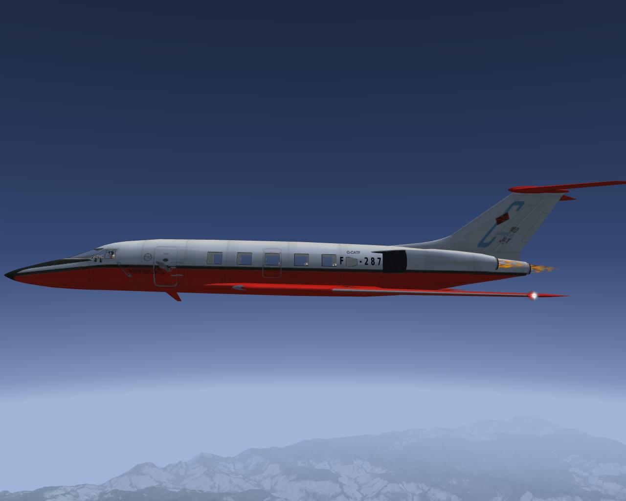

Hé hé Merci de mettre en avant ce magnifique oiseau imaginé par Leloup et Hergé en 1966. On sent là qu'ils étaient tout deux passionnés d'aviation et avaient imaginés avec beaucoup d'avance ce que seraient les avions d'aujourd'hui
Cela étant, j'ai eu la chance d'obtenir l’agrément de (C) Moulinsart pour la diffusion de ce modèle (tant que je n'ajoutais pas les personnages, ce qui me semble la moindre des choses). Encore merci à eux et leur réponse des plus agréable et positive.
BIen sur il est imaginaire je n'ai pu faire que ce que je pouvais avec ce que je savais. N'étant ni pilote ni ingénieur aéronautique il peut encore être grandement amélioré
Pour ce qui est des aérofreins, j'utilise les touches officielle de FG. touche k pour les sortir et j pour les rentrer
piloter cet appareil, avec la voie de Bianca Castafiore dans les haut parleur, ..
."AAAaaah! Je riiiiiiiiiiiiis de me voir si ..." cà s'impose non ???

Oui, les selliers ne sont pas encore passés pour mettre un peu de texture et de relief à l'aménagement intérieur de la cabine, qui en dehors du pied de table, fait bien plat. il peut encore être grandement amélioré
Il y a des petites trucs à revoir comme les écrans EFIS qui sont visibles à travers les cloisons quand ils sont en fonction, une vue "tail camera view" qui est en fait une vue "co-pilot", et les moteurs qui fonctionnent quand on vient de lancer le simu, même quand on n'a pas encore activé l'autostart.
Et des choses à terminer, comme une bonne partie de l'avionique. Alors quoi ? Je taquine un peu, je sais que c'est un loisir très chronophage
Pour le modèle de vol, il me semble comparable à ce que j'ai pu essayer en supersonique dans ma carrière de pilote de simulateur : très pointu à haute vitesse et haute altitude, au point d'utiliser les compensateurs plutôt que le stick, de peur de donner un coup de manche trop fort aux conséquences désastreuses. Et très rapide en approche.
72 000 ft - Mach 2.2 :
Si on fait abstraction de l'empennage, on dirait presque une soucoupe volante
Il est bien anachronique de trouver des EFIS sur un avion des années 60. On dira qu'il a été "rétrofité" en version -200 pour rester au goût du jour...

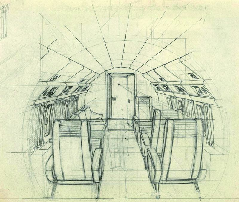

Bon ok j'avoue que j'ai usé de liberté pour le cockpit mais il n'existe que très peu de dessin de Hergé sur l'intérieur de la bête
Alors là, Votre Honneur, tu m'excuseras, mais c'est pas un argument recevable : en l'absence de données réelles, il n'est pas difficile d'imaginer les fonctions probables qu'on placerait sur l'agencement créé par Leloup, même à travers les images de l'album d'Hergé. Non mais, c'est-y quoi, cet argument à deux sesterces?
Ceci dit, étant moi-même un peu pointilliste à mes heures, je comprend qu'en termes de niveau du rendu visuel, on ne se satisfasse pas d'une reproduction pleine d'incertitude, et qu'on préfère opter pour le fonctionnel plutôt que pour le vaguement ressemblant, quitte à reprendre le travail lorsqu'on aura trouvé les bonnes infos.
Mais quand même, hein ?
