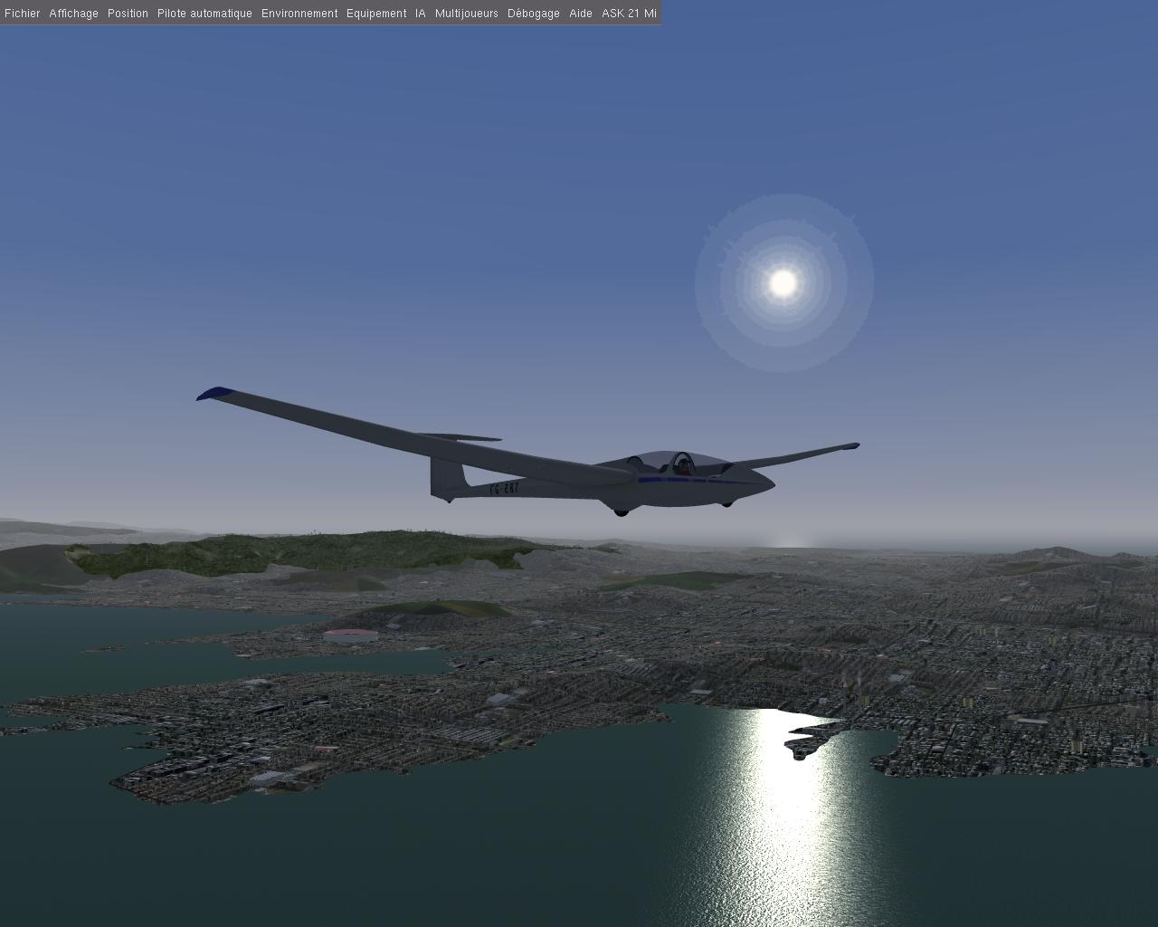

EN attendant que je comprenne pourquoi l'essence n'arrive pas au moteur, ce qui l'empèche de démarrer, tu peux déjà tester la version en cours de mise à jour que voici ASK21 Mi version de dévelopment
Et pour décoller il te suffit de suivre la méthode :
1 - Dans le menu ASK 21 Mi tu sélectionne "Autostart" ce qui activera les systèmes électriques.
2 - Tu appuis sur Ctrl+w pour activer le câble de lancement
3 - Tu appuis en continue sur w pour enrouler le câble et donc prendre de la vitesse, essais de rester dans l'axe
4 - Arrivée à la verticale ou presque de la base du câble, tu appuis sur "Maj" pour détacher le câble (oui c'est Maj+w mais comme tu continues normalement d'avoir la toucvhe w enfoncée, Maj permet de détacher le câble)
Et voilà tu es en l'air. Bon vol

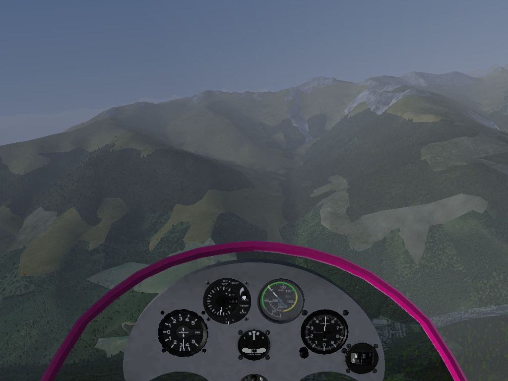

Helijah, ton ASK plane en ce moment à 60 km/h et -0,6 m/s en vitesse verticale, données stables et lues sur les instruments. Je l'ai juste un peu piloté pour le stabiliser sur sa trajectoire de descente, après l'avoir placé à 5000 ft à 0kt, mais il fait sa vie. J'ai juste activé le maintien de cap du pilote automatique (F11) pour qu'il n'entre pas en spirale :
Dans le lanceur FG, le bouton "Updates" du menu Aircraft m'a permis de récupérer ta dernière version (il m'a aussi proposé la mise à jour du Caudron G-III)
Le treuil fonctionne : Ctrl-w pour accrocher, w pour le mettre en marche, et Shift-w pour décrocher le cable lorsqu'on est dans les airs. En vue pilote, on décroche le câble un peu au jugé, je n'ai pas l'habitude de trouver les bons repères.
Le remorquage s'annonce bien, le remorqueur est placé devant le planeur, mais il est impossible d'accrocher le câble, trop court... Peut-être aussi faut-il le tendre avant le décollage. Tout ça je ne sais pas faire pour le moment.
L'ouverture de la verrière en plein vol n'est pas réaliste, la pression de l'air devrait la maintenir fermée, et cela ferait un sacré aéro-frein si elle était ouverte. Peut-être déterminer un seuil de vitesse au delà duquel on ne peut plus l'ouvrir ? on peut aussi facilement l'ouvrir en cliquant un peu à coté d'un bouton d'instrument, ce qui n'est pas très commode non plus.
Voili pour ces quelques impressions...
Oui j'avoue la verrière en plein vol..... Je vais ajouter des conditions pour qu'elle ne s'ouvre pas
Mais bon j'ai ajouté le poid du pilote sans toucher au FDM du coup le centre de gravité à changé... Comme quoi ce n'est jamais fini
P.S. Ah au fait c'est dans la doc générale mais qui la lit lol...Les aérofreins se relèvent avec k et s'abaissent avec j. Les touches officielles pour les aérofreins
Édité par Helijah Le 03/03/2020 à 20h08
