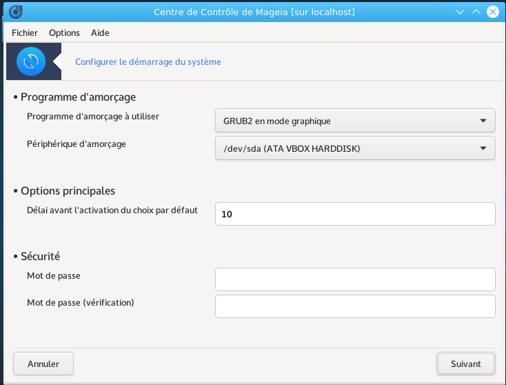

Alors c' est un mot de passe pour grub qui a été défini, probablement dans une fenêtre de ce type ( désolé, je n' ai pas voulu faire une réinstallation de nouveau)
Et ceci n' est pas le mot de passe de root (oui ici il faut utiliser l' utilisateur root comme nom d' utilisateur) de Mageia. Ici ce mot de passe est pour protéger le démarrage du système et interdire par exemple l' édition de la ligne de grub par l' option d' édition ( touche 'e') ou obtenir un shell grub (touche 'c').
Lors d' une installation live, la saisie du mot de passe root ( et la création d' un utilisateur classique) est proposée par la suite ( au premier démarrage du système).
Si le mot de passe qui a été défini est connu, il est possible de le taper en prenant soit de garder à l' esprit que le clavier est qwerty...
Une fois que ce mot de passe aura été tapé ( root / mot de passe grub), et la fin de configuration faite ( où ici on saisi le véritable mot de passe root), il faudra aller dans le ccm, démarrage, configurer le démarrage, puis vider le champ mot de passe ( et sa confirmation) puis cliquer sur suivant et terminer.
