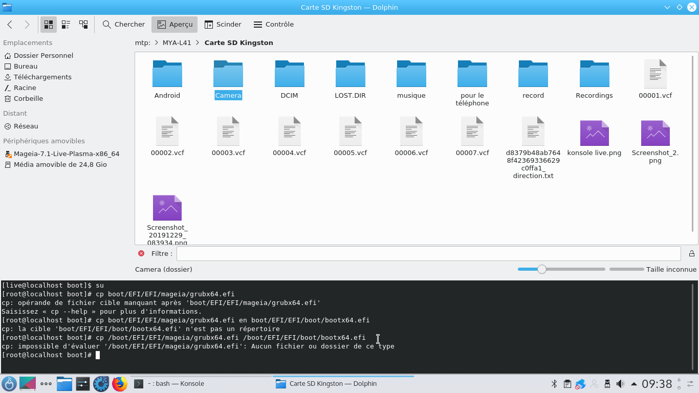

Salut.T'y es presque, bravo. euh ... dans ta copie d'écran, ta dernière commande ne fonctionne pas car il manque des "/". Et il y a un "en" trop. C'est un mélange entre le français et le bash
il faut faire cp /boot/EFI/EFI/mageia/grubx64.efi /boot/EFI/EFI/boot/bootx64.efi
Édité par choucroot Le 29/12/2019 à 09h35

Dans le message de 8h54, on est déjà dans le répertoire boot...
Le sous répertoire boot n' existe donc pas ( ici on essaye de copier boot/boot/EFI/EFI/mageia/grubx64.efi vers ailleurs, mais la source n' existe pas !) .
Il faudrait donc essayer depuis le répertoire boot
cp EFI/EFI/mageia/grubx64.efi EFI/EFI/boot/bootx64.efi
En bootant sur la version live, je ne suis pas sur que ls -al /boot/EFI donne quelque chose ( d' où l' erreur)
edit: dans le média amovible de 24.8Go, il y a un répertoire home ( juste pour être sur que c' est le disque qui contient le système installé) ?
edit 2: je viens de tester en démarrant une image live de Mageia 7 sur une machine virtuelle Mageia 6 en UEFI, et ls /boot/EFI ne fonctionne pas...)

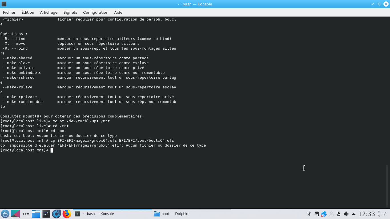

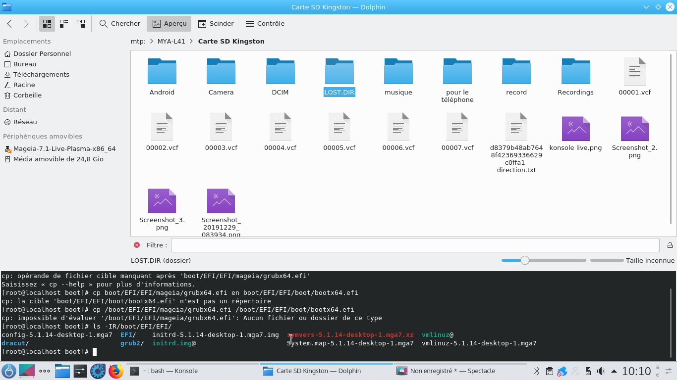

je viens de le faire, je pense en étant dans le répertoire boot (F4) et la réponse est "impossible d'évaluer 'EFI/EFI/mageia/grubx64.efi' : aucun fichier ou dossier de ce type
Pour le média amovible, je suppose que c' est probablement du au fait que le système considère que mmcblk0boot0 est une carte SD.
Par contre, je ne comprends pas le résultat de la commande ls -IR/boot/EFI/EFI ... Ici ls aurait du générer un message d' erreur ( parce que -IR/boot/EFI/EFI, n' est pas une option valide à mon avis !
)Depuis le répertoire boot que donne un ls -lR EFI ?
edit: je viens de voir que quand je démarre sur une version live, le répertoire boot/EFI de mon disque apparait vide ! Par contre, quand je prends un disque d' installation classique, que je démarre en mode rescue, que je monte les partitions dans /mnt, le même répertoire EFI n' est pas vide... C' est un bug ?
Ici je pense qu' il serait utile de télécharger une version d' installation classique, parce que si la version live, ne voit pas le contenu du répertoire EFI, on ne pourra rien faire...
edit 2: le montage du disque depuis Dolphin est bizarre... Quand je monte la partition qui contient le répertoire EFI manuellement, je vois bien le contenu de ce répertoire...
On va donc faire ceci depuis une konsole en root ( sur la version live) et j' espère que cela va fonctionner cette fois
( attention à respecter les espaces)...Code BASH :
mount /dev/mmcblk0p1 /mnt cd /mnt cd boot cp EFI/EFI/mageia/grubx64.efi EFI/EFI/boot/bootx64.efi
