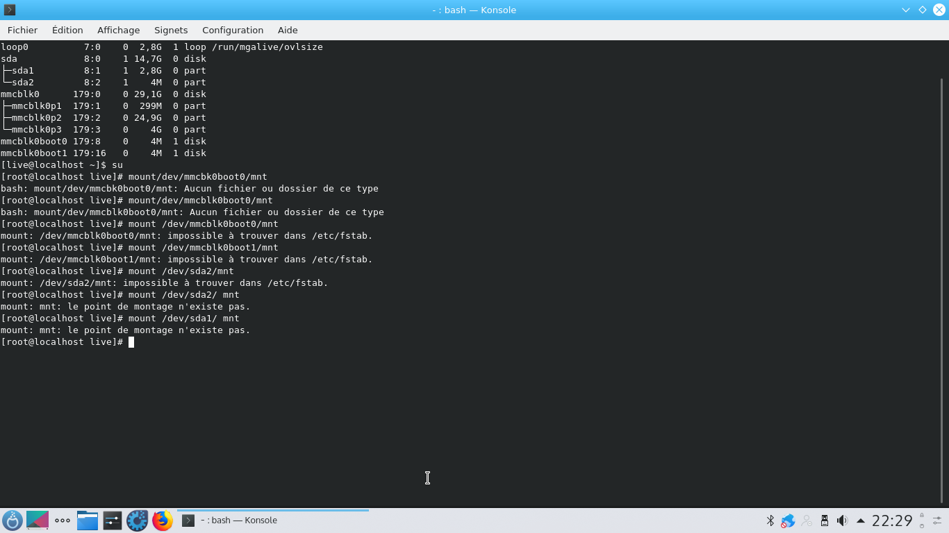

bonsoir marc-andré
voici ce que j'ai fait, mais sans succès
La commande mount a la syntaxe suivante:
mount options périphérique_a_monter point de montage
Un espace est présent entre tous ces éléments ( mount/dev/mmcblk0boot0/mnt n 'est donc pas valide pour le système )
La commande mount admet aussi la syntaxe suivante:
mount point_de_montage
Dans ce cas mount recherche dans le fichier /etc/fstab une ligne qui contient le point de montage spécifié ( mount /dev/mmcblk0boot0/mnt cherchera une entrée /dev/mmcblk0boot0/mnt dans ce fichier). Si celui ci n' est pas trouvé alors cela échoue car pas de correspondance.
Ensuite les options peuvent être omises sous conditions ( mount /dev/sda1 /mnt est acceptable). Ici la commande mount /dev/sda1 mnt est tapée. Or le répertoire mnt n' existe pas dans /home/live ( par contre /mnt existe). Ceci échoue donc.

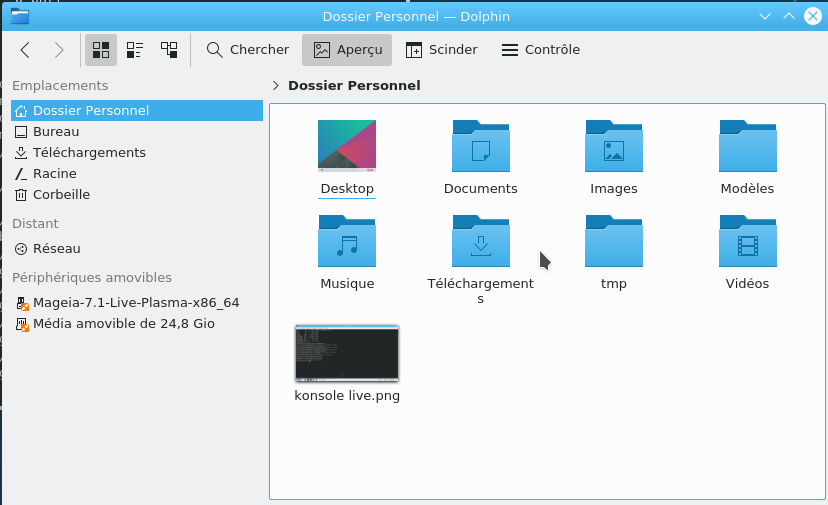

tchimani Membre non connecté
- Inscrit le : 16/12/2017
bonjour
je n'ai que ça sur dolphin en live

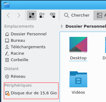

c'est le mot média amovible qui m'avait perturbé
j'ai donc fait les commandes ci-dessus, mais apparemment il me manque toujours quelque chose

T'y es presque, bravo. euh ... dans ta copie d'écran, ta dernière commande ne fonctionne pas car il manque des "/". Et il y a un "en" trop. C'est un mélange entre le français et le bash
il faut faire cp /boot/EFI/EFI/mageia/grubx64.efi /boot/EFI/EFI/boot/bootx64.efi
