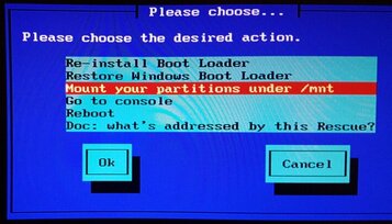

- avec l'iso d'install classique, peut-être aurais-tu pu te dépatouiller plus rapidement ( comme je l'avais fait lorsque j'avais eu un problème similaire). En effet, il y a un mode "rescue", avec une interface graphique qui te permet de monter des disques (sans ligne de commande) dans /mnt , puis d'ouvrir une console pour aller intervenir "facilement" sur les fichiers .efi dans le répertoire /boot (vu qu'il vient d'être montés).
Tiens, au passage, pourquoi n'y a-t-il pas le mode rescue sur les iso live ?
