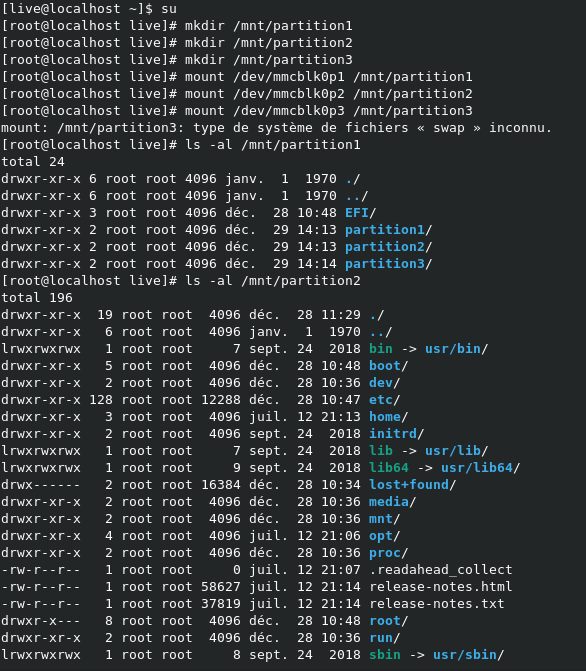

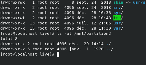

choucroot :
Salut.
T'y es presque, bravo. euh ... dans ta copie d'écran, ta dernière commande ne fonctionne pas car il manque des "/". Et il y a un "en" trop. C'est un mélange entre le français et le bash
il faut faire cp /boot/EFI/EFI/mageia/grubx64.efi /boot/EFI/EFI/boot/bootx64.efi
Euh, non, je ne suis pas d'accord. Le média amovible de NN Go n'est pas à la racine.
Il y a simplement boot/ en trop devant chaque nom de fichier (et le "en" signalé).
ce qui devrait donner :
cp EFI/EFI/mageia/grubx64.efi EFI/EFI/boot/bootx64.efi
Sauf que le le fichier ne semble pas être trouvé visiblement (sauf si grubx64.efi s' appelle grubX64.efi (mais ce ne doit pas être le cas)...
Le ls -al /mnt/partition1/EFI ne doit pas lister grand chose, puisque la copie échoue.

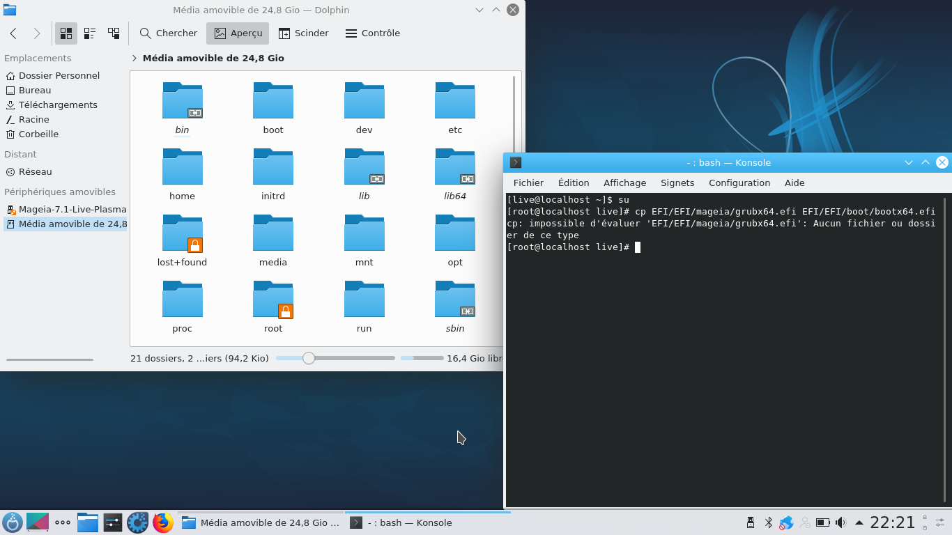

tchimani Membre non connecté
- Inscrit le : 16/12/2017
bonjour
voici une photo de Dolphin mais je ne sais pas où regarder
j'ai aussi réécris la proposition de Papoteur en Konsole
et j'ai aussi fait ls-al/mnt/partition1/EFI ce qui a donné : Aucun fichier ou dossier de ce type
Précisions: les répertoires crées partition1, partition2,partition3 sont temporaires... Si l' ordinateur est redémarré, ceux ci disparaissent (et donc il faut refaire tout le processus de montage (mkdir /mnt/partition1 puis mount /dev/mmcblk0p1 /mnt/partition1 ). D' où peut être le message d' erreur.
Il faut faire aussi attention d' où les commandes sont lancées. En effet, ici la commande est lancée depuis le répertoire /home/live . Or ici le répertoire /home/live/EFI n' existe pas... C' est la raison de l' echec de la commande...
En fait, ici la manipulation qui est sugérée est de copier un fichier qui se trouve dans le répertoire (/boot/)EFI/EFI/mageia/ sur la partition du système défaillant dans un autre répertoire de cette même partition. Il faut donc la monter au préalable (et uniquement dans une konsole car on ne verra pas les fichiers dans Dolphin ni dans le répertoire monté par ce dernier...

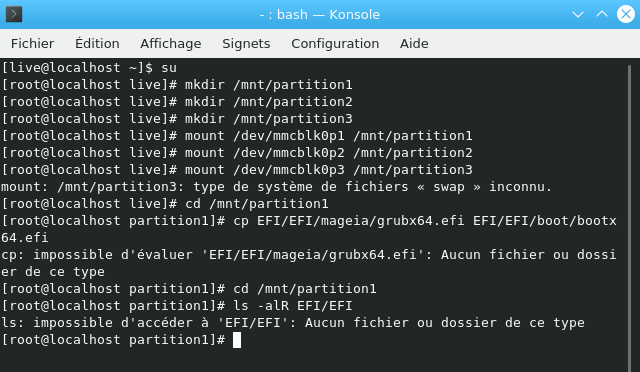

su mkdir /mnt/partition1 cd /mnt/partition1 cp EFI/EFI/mageia/grubx64.efi EFI/EFI/boot/bootx64.efi
Si la commande cp échoue, alors il faudrait que l' on sache si le fichier grubx64.efi existe, en tapant les commandes suivantes dans le ls, il s' agit du l ('elle' - la lettre l étant pour list) minuscule et pas un i majuscule) :
cd /mnt/partition1 ls -alR EFI/EFI
Édité par nic80 Le 31/12/2019 à 23h23

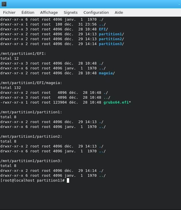

voici

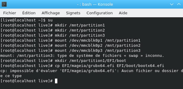

Que donne un
ls -alR /mnt/partition1
Parce qu' ici, il semble ne pas y avoir de répertoire EFI... A moins qu' il n' y ait qu' un seul répertoire EFI, auquel cas, cela deviendrait :
cd /mnt/partition1 cp EFI/mageia/grubx64.efi EFI/boot/bootx64.efi
Édité par nic80 Le 01/01/2020 à 00h21

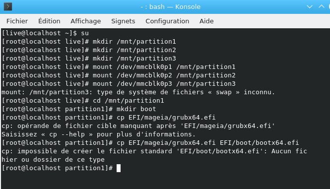

Donc ici, on a /mnt/partition1/EFI/mageia/grubx64.efi ... Mais on n' a pas de répertoire EFI/boot
Deux possibilités:
-créer le répertoire boot dans /mnt/partition1/EFI
cd /mnt/partition1 mkdir boot cp EFI/mageia/grubx64.efi EFI/boot/bootx64.efi
- chercher une autre piste...
Est ce que depuis une konsole en root, on peut essayer d' installer efibootmgr
urpmi efobootmgr
Puis essayer de lister l' ordre de boot EFI ?
efibootmgr -v
Édité par nic80 Le 01/01/2020 à 01h07
Snif !
Oui, parce qu' ici le répertoire boot aurait du être crée dans le répertoire EFI (en fait la commande aurait du être
mkdir /mnt/partition1/EFI/boot
Au lieu de
cd /mnt/partition1
mkdir boot
Désolé...

L'apprentissage est rude. Ai-je raté quelque chose ?
