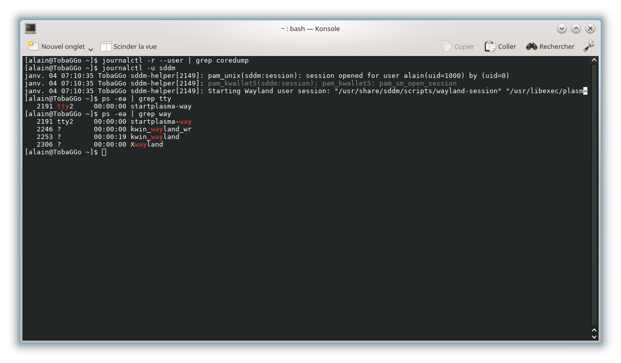

je démarre une session root depuis une console Ctrl-Alt-F3 et regarde le journal user:
# journalctl -r user | grep coredump
J'y trouve mes deux tentatives de login depuis sddm avec un joli "startplasma-way coredump"

a nouveau un pb de crash startplasma-wayland ce matin (redémarrage après Maj) mais avec un comportement différent :
1) le tty2 occupé normalement par le process était auparavant pris par agetty dès sa libération à la fermeture de session kwin_wayland , un nouveau login lançait startplasma-wayland sur tty3 etc..., etc...
maintenant lorsque je me loge a nouveau, je suis toujours sur tty2 , pas de tty(n) occupé par agetty sauf commande explicite de ma part.
2) après analyse des logs ( journalctl -u sddm ) et recherches sur kwin_wayland et ses paramètres de session j'ai constaté que sddm-helper relancait le sddm-greeter suite au crash de startplasma-wayland pour un pb d’authentification.
Je suis allé voir le script /usr/libexec/plasma-dbus-run-session-if-needed mis en paramètre de session wayland par sddm:
sddm-helper[2134]: Starting Wayland user session: "/usr/share/sddm/scripts/wayland-session" "/usr/libexec/plasma-dbus-run-session-if-needed /usr/bin/startplasma-wayland"
j'y ai ajouté une ligne " sleep 1 " afin de retarder le test sur l'existence ou pas d'une session-dbus adéquate .
consequence : 1s de plus au démarrage de session mais pour l'instant plus d'erreur d'authentification PAM.
