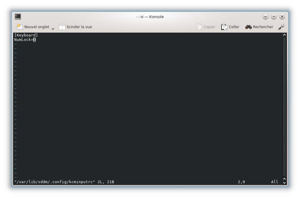

après 3 jours expérimentations j'ai constaté que parfois après démarrage du pc, ma session utilisateur plantait au lancement depuis sddm-x11 alors que le compte root fonctionnait parfaitement, après 1 parfois 2 reboot tout redevenait normal... d'autre part seule la session plasma-wayland fonctionnait
pas plasma-X11
j'ai donc réinstallée ma custo pour démarrer sddm-wayland et la tout fonctionne normalement... Aussi bien la session plasma-X11 que la session plasma-Wayland le seul problème était le numlock dans sddm qui n'etait plus activé par défaut.
j'ai tenté l'option "Numlock=on" dans /etc/sddm.conf.d/override.conf .....sans succés.....
Après recherche sur le net il faut en plus créer un fichier /var/lib/sddm/.config/kcminputrc contenant les lignes ci-dessous:
(en ROOT)
# vi /var/lib/sddm/.config/kcminputrc
et penser a donner les droits a sddm :
(en ROOT)
# chown sddm:sddm /var/lib/sddm/.config/kcminputrc
Après ceci tout est OK

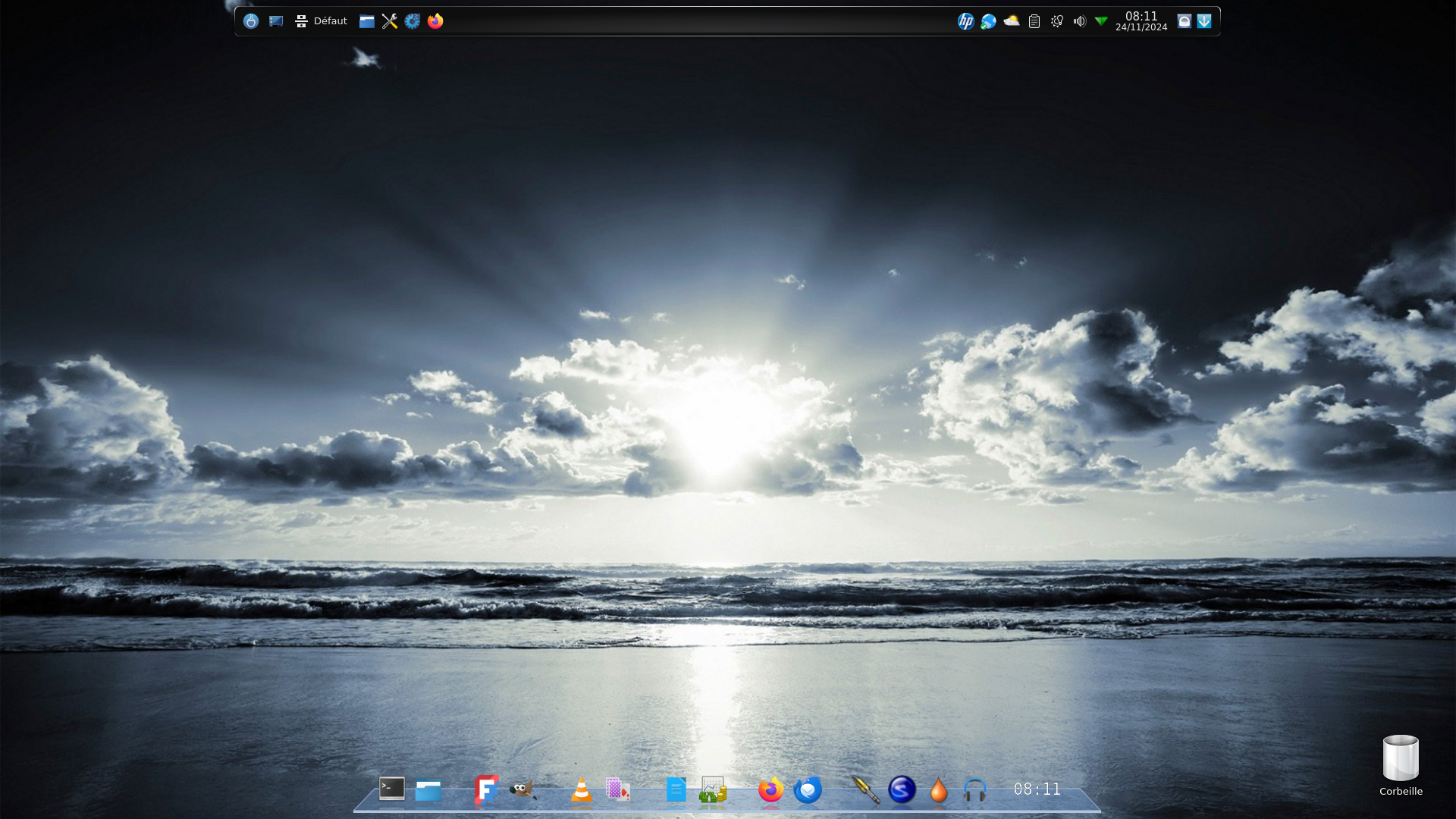

tobaggo17 :petite copie d'ecran avec Crystal-dock puisque Cairo-dock ne supporte pas wayland....
Salut, très joli comme thème de bureau!
Très joli fond en effet, et bureau très épuré comme je les aime. Mais je pensais que tu étais sous Gnome et je vois un Tableau de Bord avec KDE-Oxygen...
