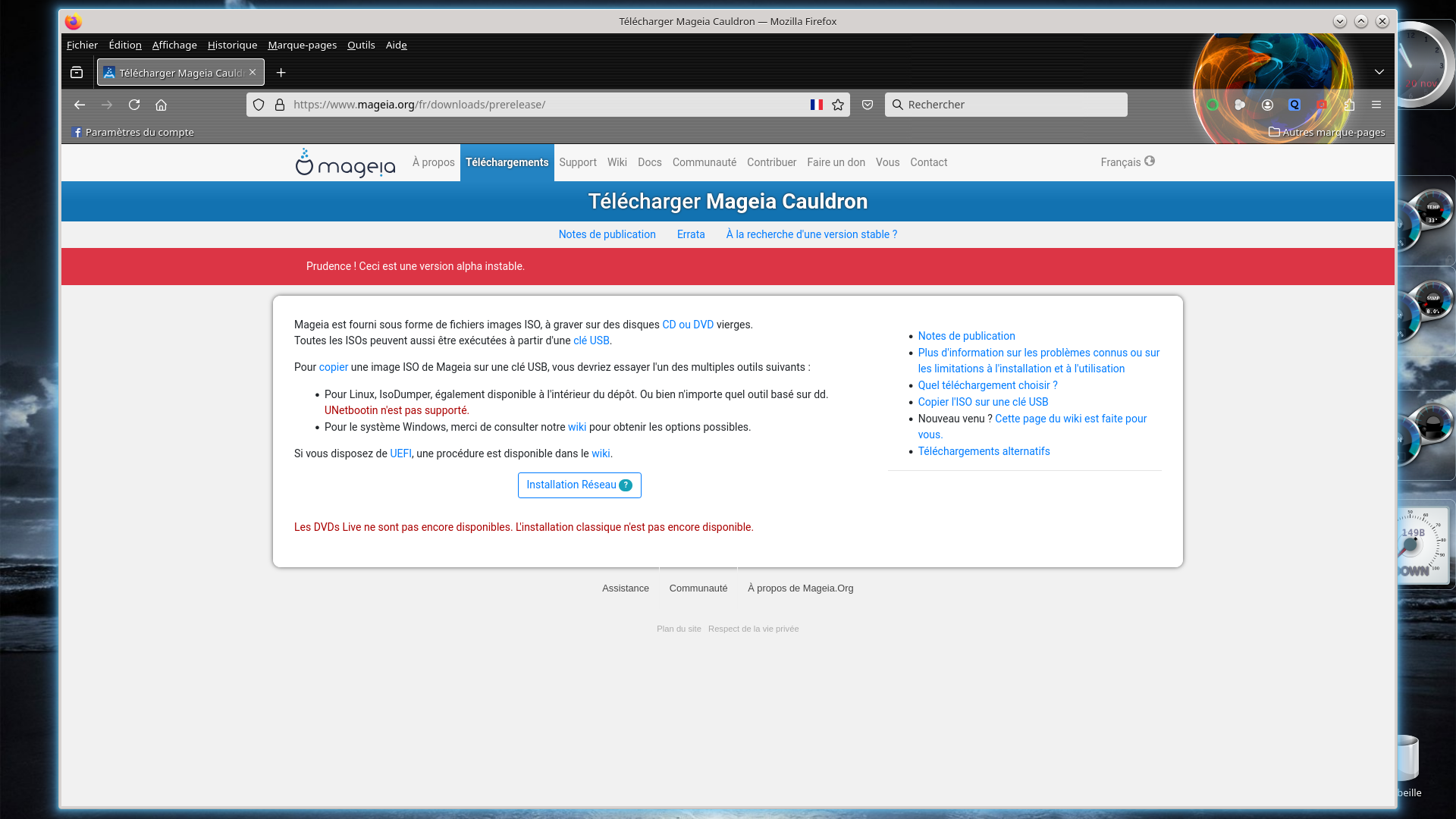

j'ai trouvé le lien sur le site mageia ... tout bêtement

de memoire j'ai fait une recherche avec qwant sur netinstall et cauldron pour réparer mon cauldron qui ne bootait plus depuis un certain temps suite a une maj et je suis tombé sur cette page du site mageia avec son bandeau rouge et ses liens sur les erratas mageia 10, qui n'y etaient pas avant, et j'ai cru a une version de test toute fraiche.
mais il semble que non alors désolé, mais l'install se fait sans reference a caudron autre que dans le nom du depot
