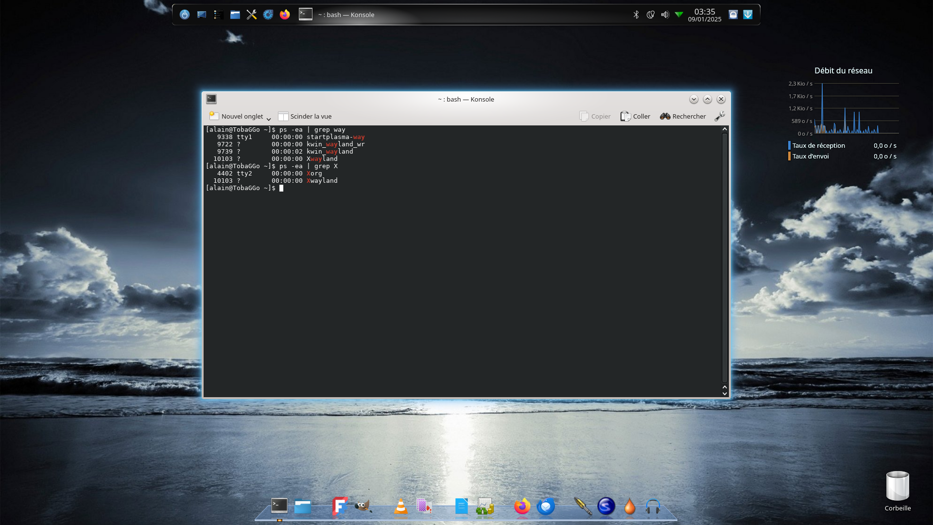

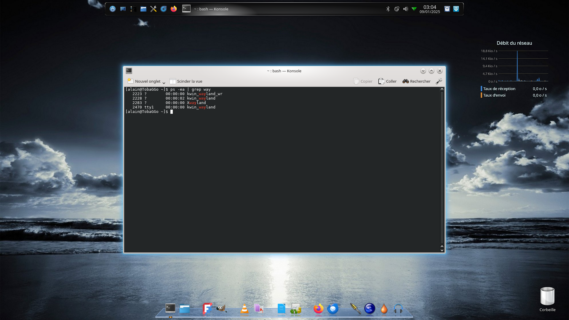

Oui kwin_wayland peut fonctionner sans plasma, c'est une sorte de serveur qui remplace X11 donc tu est bien sous wayland mais tu ne vois pas plasma-wayland dans les outils graphiques normalement c'est lui qui prends le tty1 si tu fais un ps -ea | grep way tu me dis que tu as kwin_wayland sur tty1...
la seule chose qui est différente c'est que je demarre sddm avec wayland et non avec x11 par défaut ce qui m'évite d'avoir X11, Kwin_Wayland et Xwayland avec plasma-wayland , j'ai juste Kwin_wayland, Xwayland et plasma-wayland et dans ce cas la sddm m'envoie sur tty2 sauf si j'utilise autologin si j'en crois la doc.

1) sans plasma....(après plantage)
2) avec plasma....(session normale)
après c'est les fonctionalités qui sont pas tout a fait les mêmes....

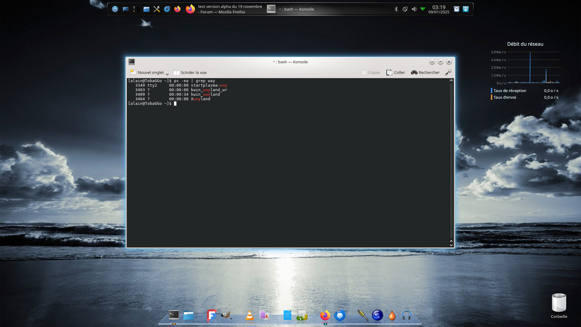

Plus une autre avec sddm_x11:
avec startplasma-wayland sur tty1 et Xorg sur tty2 ... et les clignotements de sddm sous Xorg absents sous Wayland
Sinon a part ce détail tout le reste va bien et subit les aléas des évolutions du desktop ... mon pc peut tourner des jours sous ma session sans planter avec des choses qui apparaissent et disparaissent au fil des Maj de Cauldron .. c'est un peu le principe

A titre info je te joins un screen des mêmes commandes que les tiennes, mais je ne note pas vraiment de différence (sous wayland).
J'ai compris que "Wayland" s'ouvre sur TTY 1, et X11 sur TTY 2.
A ce sujet j'imagine que le système doit prendre en charge les deux serveurs en amont, et doit leur réserver une TTY particulière à chacun. Puis c'est SDDM qui définira quelle TTY ouvrir, selon le choix qu'on lui demande.
Il découle de cela -selon moi- que si une TTY pré-reservée par le système n'est pas utilisée, elle devient grisée (inutilisable) puisque 2 sessions graphiques ne peuvent cohabiter.
1. Sur la M9 par exemple, X11 s'ouvre en TTY 2, mais aucune autre session n'est pré-chargée par le système, ce qui fait que toutes les TTY sont disponibles => mais sans graphique ! Si on tente un "startx" c'est "niet", la session est ouverte ailleurs.
2. Sur la M10 c'est différent avec X11 et Wayland :
- Si on a initié en wayland et TTY 1 et qu'on tente TTY 2, c'est grisé because réservé à X11;
- Si on tente TTY 3, ça ouvre une TTY non graphique;
- Si on veut passer à X11 (en TTY 2) il faut déconnecter et repasser par SDDM.
Je ne dois pas être très loin du fonctionnement logique, mais je ne fais qu'imaginer.
