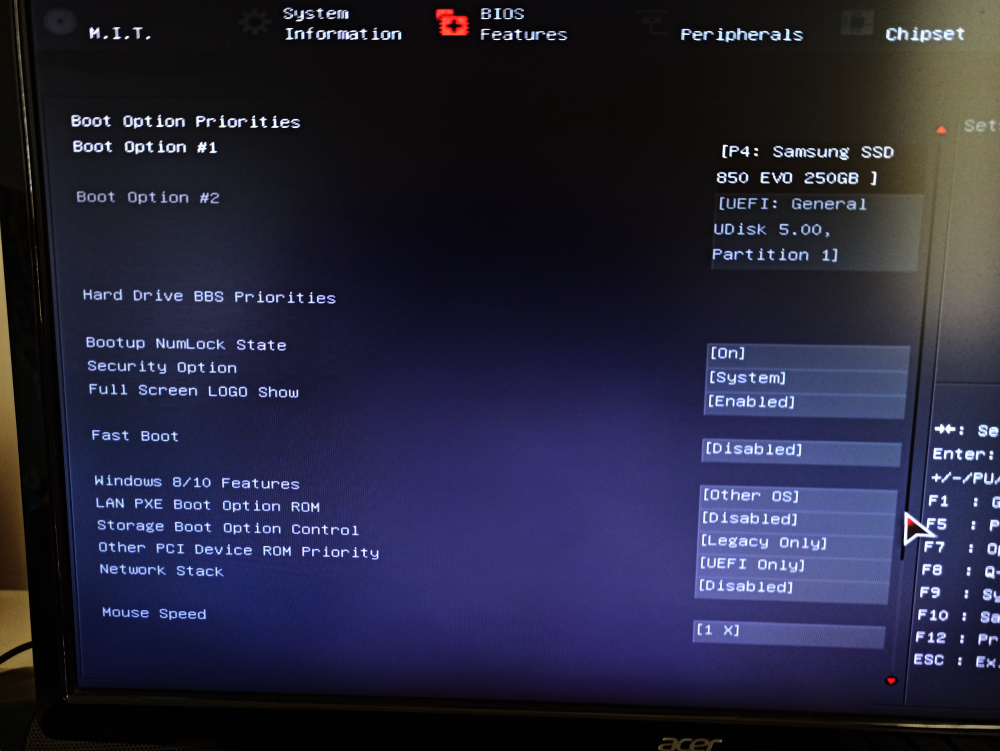

Avant ma nième installation pouvez-vous me dire comment paramétrer le BIOS suite aux divers changements que nous avons fait ?
J'ai déjà changé la ligne : Other PCI Device ROM Priority en UEFI au lieu de Legacy (only)
Ceci est mon BIOS actuel.
Édité par Louinux Le 05/06/2021 à 08h08

Je veux voir UEFI Only sur Storage boot option control ET sur Other PCI devices ROM priority.
Voilà c'est fait mais je n'arrive pas à booter sur ma clé live pour refaire les partition en GPT UEFI etc..
Par contre j’arrive à booter la clé Mageia 8 standard
Je vais refaire la clé live au cas où....
