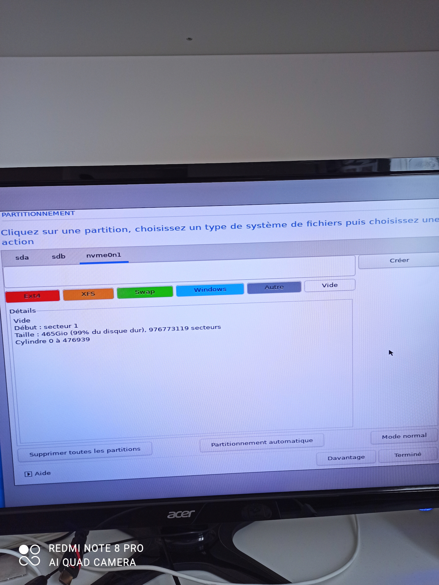

As-tu bien suivi le wiki ?
Ce que disait Jybz, c'est qu'il ne fallait pas créer de partition pour /boot/EFI mais monter la partition ESP de Windows (qui existe déjà) sur /boot/EFI.
Il est possible de créer le swap plus tard, ça demande quelques manipulations. La nécessité d'un swap dépend de la RAM disponible sur le PC.
Louinux :
Comprends pas désolé, win est déjà installé avec /media/win_512Mio
Windows doit déjà être installé avec une partition ESP, formatée en FAT32, d'environ 100 Mo (peut-être plus) et qui contient le gestionnaire d'amorçage de Windows dans EFI/Boot.
Grub y installe en parallèle EFI/Mageia/grubx64.efi qui lui permet de faire apparaître une option "Mageia" pour se lancer.
Il n'est pas nécessaire de créer une deuxième partition ESP sur ton nouveau disque, même si elle doit pouvoir être gérée.
Louinux Membre non connecté
- Inscrit le : 18/11/2010
fallait-il que je formate cette nvme en gpt je me demande si j'ai bien démarré??
Mageia9 Plasma
Voilà j'ai tout supprimé
Édité par Louinux Le 25/05/2021 à 12h42
