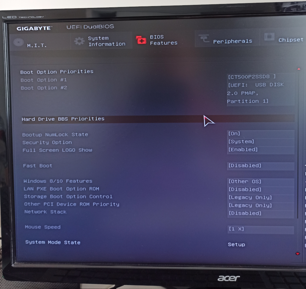

Bonjour,Dans le bios, dans l' onglet "Bios Features", il est possible de mettre en Boot option #1 le P4: Samsung SSD 850 Evo 250 Go ?
Que lorsque l' on sélectionne cette option,que Mageia démarre semble normal puisqu' on a potentiellement installé grub sur ce disque ( d' ailleurs il devrait proposer plusieurs options: Mageia et les options avancées de Mageia). Si Windows n' est pas trouvé, peut être que la partition a disparue ( ou du moins le chargeur Windows)...

Non il n'y a que CT500P2SSD8 et UEFI : USB DISK 2.0 PMAP, Partition 1 (ma clé Mageia quand je la branche)
Comme suggéré par Papoteur et comme le SDA semble correspondre au P4: Samsung SSD 850 Evo, il faudrait essayer de démarrer sur celui ci ( dans un premier temps manuellement pour voir si cela boote) et si le test s' avère concluant le mettre en périphérique d' amorçage principal ( actuellement, peut être que le système essaye de démarrer sur le CT500P2SSDD8 qui ne contient pas le grub). ]
Comme expliqué plus haut quand je boot sur clé et démarre sur le P4 : Samsung SSD 850 Evo 250GB c'est Mageia qui démarre et une fois ouvert, dans dolphin je vois tous mes disques et ils sont bien par leurs noms.
Je pense que dans le bios/uefi, il faut aller dans l' onglet "bios features" -> hard drives bbs priorities afin de mettre le Samunsung evo en priorité des disques sur lesquels on peut booter.
J' ai dans l' idée que l' on peut choisir un périphérique de chaque type ( HDD, DVD, disquette (
) dans les "boot options #1 et boot options #2" mais que le périphérique que l' on peut définir dans ces options se trouve dans dans le "hard drives bbs priorities" qui doit lister les différents disques.Ainsi, si dans "hard drives bbs priorities", on indique que le Samsung Evo est le disque " par défaut" dans les disques durs, il n' y aura plus lieu de passer par le menu de boot offert par F12.
Édité par nic80 Le 29/05/2021 à 10h22

lequel je touche
Option #1 il n'y a que CT500P2SSD8 ou la clé Mageia
Édité par Louinux Le 29/05/2021 à 10h47
Mageia9 Plasma
"hard drive BBS priorites". A priori en selectionnant ce menu, cela doit ouvrir un choix des disques installés sur le système ( d' après la doc). Je suppose que le CT500P2SSD8 devrait être remplacé par le nouveau disque sélectionné dans boot option #1 )
Édité par nic80 Le 29/05/2021 à 10h48

mais par la suite je comprends pas ce que tu veux dire par remplacé par le nouveau disque sélectionné
Je le remlace par le disque P4SSD 850 Evo 250Go qui est le windows ?
Je l'ai fait...et c'est Mageia qui s'ouvre sans aune autre option alors que ce disque est celui de windows et dans dolphin c'est bien le SSD windows aussi

Il faut distinguer le disque où est installé l' OS ( Windows, Mageia, autre) du bootloader ( grub).
En mode legacy, grub ( ou le chargeur de boot de Windows qui est l'équivalent de grub) s' installe dans une partie particulière du disque, le mbr ( en principe les premiers secteurs du disque) qui est indépendante des OS. On peut donc avoir grub dans le MBR du disque et avoir Windows installé sur le même disque ( par exemple sur la partition /dev/sda1) et Mageia sur un autre disque. C' est le rôle de grub d' aller chercher l' information de démarrage sur le bon disque pour démarrer le système d' exploitation voulu.
Dans le menu "hard drive BBS priorites", il faudrait faire passer le P4: Samsung 850 Evo 250 Go en premier. Ainsi dans boot optons #1 et #2 on devrait avoir le choix entre celui ci et la clé Mageia ( quand connectée).
edit: vu que Mageia démarre, il faudrait voir le résultat ( en root) de la commande "os-prober" afin de voir si le Windows est vu. Par contre si Mageia démarre directement sans afficher grub, on a un problème...
Édité par nic80 Le 29/05/2021 à 11h06
c'est ce que j'ai fait et résultat ce que j'ai écrit juste en dessus.
Mageia démarre sans afficher de Grub

/dev/nvme0n1p1 * 2048 105471999 105469952 83 Linux 1/0/1 1023/63/32 80
/dev/nvme0n1p2 105474016 976773119 871299104 5 Étendue 1023/63/32 1023/63/32
/dev/nvme0n1p5 105474048 113860607 8386560 82 partition d'échange Linux / Solaris 1023/63/32 1023/63/32
/dev/nvme0n1p6 113862656 976773119 862910464 83 Linux 1023/63/32 1023/63/32
Disque /dev/sda : 232,89 GiB, 250059350016 octets, 488397168 secteurs
Modèle de disque : Samsung SSD 850
Unités : secteur de 1 × 512 = 512 octets
Taille de secteur (logique / physique) : 512 octets / 512 octets
taille d'E/S (minimale / optimale) : 512 octets / 512 octets
Type d'étiquette de disque : dos
Identifiant de disque: 0x6b22c3b8
Périphérique Amorçage Début Fin Secteurs Id Type Début-C/T/S Fin-C/T/S Attr.
/dev/sda1 2048 487342112 487340065 7 HPFS/NTFS/exFAT 0/32/33 1023/254/63
/dev/sda2 487344128 488392703 1048576 27 TFS WinRE masquée 1023/254/63 1023/254/63
Disque /dev/sdb : 298,09 GiB, 320072933376 octets, 625142448 secteurs
Modèle de disque : SAMSUNG HD321HJ
Identifiant de disque: 0x1549f232
/dev/sdb1 2048 625139711 625137664 7 HPFS/NTFS/exFAT 0/32/33 1023/254/63
Disque /dev/sdc : 7,21 GiB, 7746879488 octets, 15130624 secteurs
Modèle de disque : USB DISK 2.0
Identifiant de disque: 0x00000000
/dev/sdc1 * 0 8778747 8778748 0 Vide 0/0/1 1023/63/32 80
/dev/sdc2 8778748 8786939 8192 ef EFI (FAT-12/16/32) 1023/63/32 1023/63/32
Vois pas de /dev/ramx
Édité par Louinux Le 29/05/2021 à 11h49
Mageia9 Plasma
En fait par /dev/ramx, je pensais au /dev/ram1 à /dev/ram15
/dev/sdc étant la clé usb, je lancerais la commande os-prober sans que celle ci soit branchée ( cela évitera d' avoir l' erreur).
