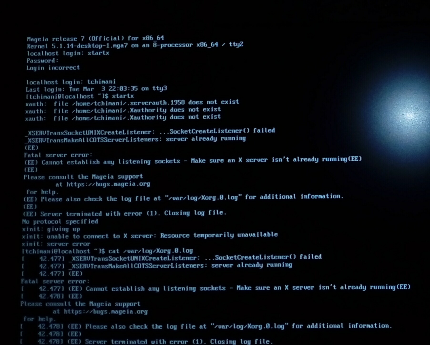

Si la combinaison CTRL+ALT+F2 (ou alt+f2) fonctionne, on devrait pouvoir essayer de diagnostiquer le problème ( en principe, on sait que le support matériel n' est pas en cause, puisque l' installation sur le disque dur fonctionnait) ...
Première chose, vérifier si l' écran noir est du au non démarrage du serveur X.
En se connectant en tant qu' utilisateur normal, taper la commande ( qui a pour but de lancer le serveur X et éventuellement de démarrer un environnement graphique minimal) :
startx
Si cela ne démarre pas en principe, le système affiche un message d' erreur incitant à consulter le fichier /var/log/Xorg.0.log. Ici les choses intéressantes sont les lignes commençant par la séquence (EE), EE étant pour Error (en règle générale fatale). On peut donc filtrer la sortie de cette manière en utilisateur normal ( les guillemets sont importants):
cat /var/log/Xorg.0.log | grep "(EE)"
tchimani Membre non connecté
- Inscrit le : 16/12/2017
A la vue de la photo, je ne sais pas si le serveur X démarre ( même si certaines lignes pourraient le laisser penser).
A la vue de la version du noyau, on peut déjà faire en root:
urpmi --auto-update
Le 5.1.4 n' étant pas le dernier noyau disponible.

Il y a un truc qui me chipote :
server already running
La commande startx échoue car il y a déjà un serveur X en route. On ne comprend donc toujours pas pourquoi le premier ne fonctionne pas.
Je suggère la séquence suivante :
au lieu de lancer une session user, lancer un session root
revenir au mode sans serveur X :
systemctl isolate multi-user.target
(après "mu", l'appui sur la touche Tab complète la commande)
puis relancer le mode graphique :
systemctl isolate graphical.target
Soit ça marche et tu as franchis un nouveau pas, soit ça ne marche pas et cette fois, le Xorg.log.0 devrait contenir les véritables raisons de l'échec.
