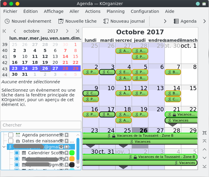

J'utilise Korganizer avec des agendas Gmail.
Dans Korganizer, il faut :
- Ajouter un Calendrier
- Agendas et tâches Google
- Puis rentrer les paramètres du compte...
On peut ensuite récupérer et mettre à jour les données du calendrier Google directement dans Korganizer.

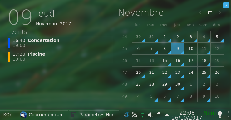

On peut ensuite récupérer l'agenda dans le calendrier du tableau de bord de plasma :
- Paramètre de l'horloge numérique
- PIM events plugin
- Sélectionner les agendas à afficher
