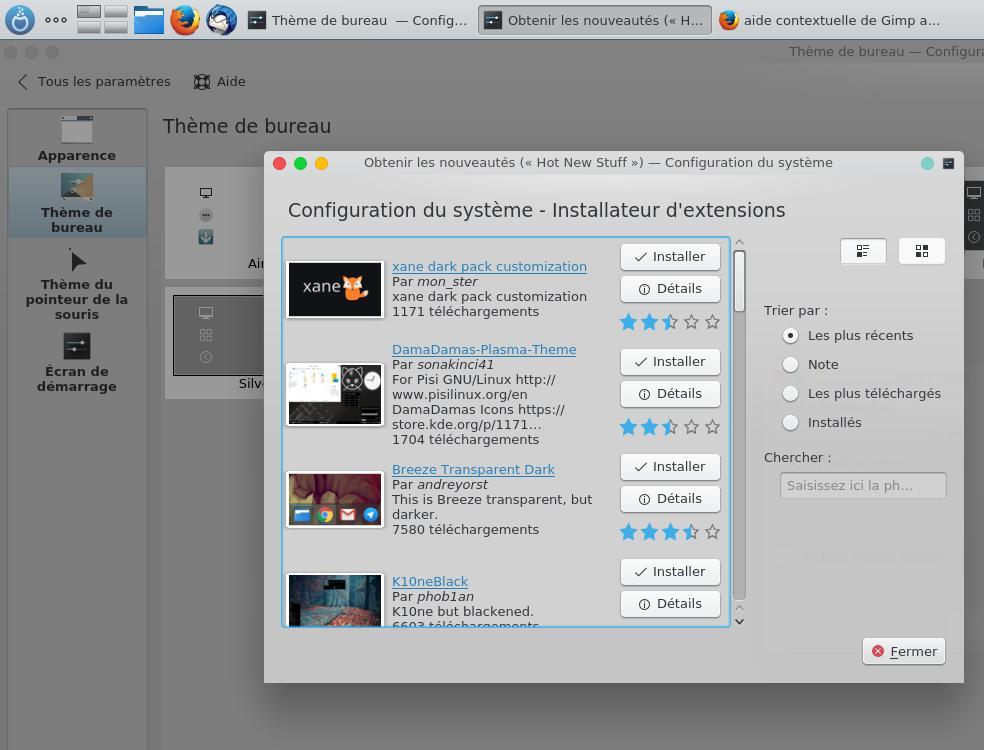

Lorsqu'on clique sur un thème, il ne s'installe pas.
En fait il est téléchargé dans le dossier /tmp.
Pour installer le thème, il faut aller en root dans le dossier/tmp et extraire l'archive du thème téléchargé dans le dossier /usr/share/plasma/desktop/themes .
Il apparait alors dans le centre de configuration
On peut télécharger aussi d'autres thèmes compatiblesplasma5 depuis KDE store (ex kde-look)
et les installer de la même façon, dans le dossier /usr/share/plasma/desktop/themes .
