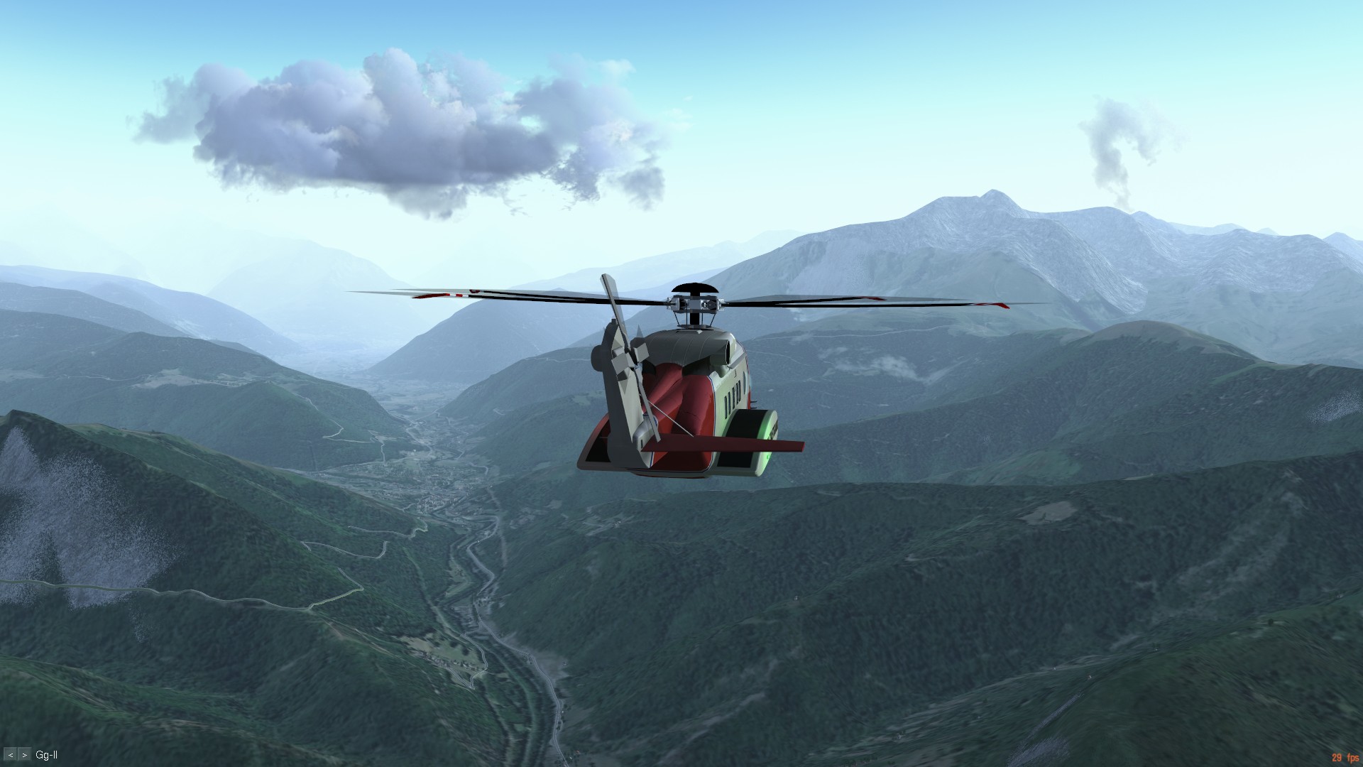

Ami age :au dessus des Alpes, au sud du Mont Blanc mais je ne sais pas exactement où.
Tu n'es pas loin de Chamonix à mon avis.
Avec le dérèglement climatique on ne reconnais plus

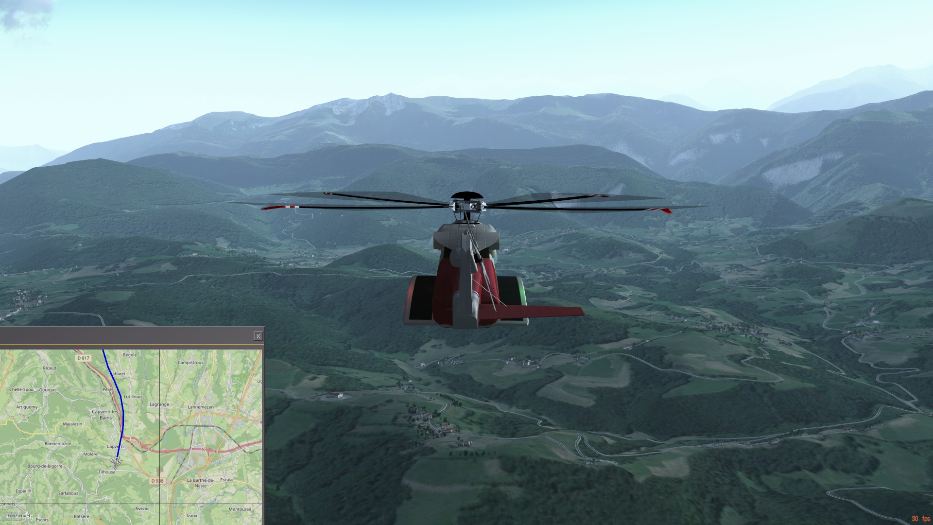

Dans cette petite vidéo de 5 minutes à bord d'un Sikorsky S 92 (YASim) modélisé par Helijah sans doute avec un logiciel qui va bien
