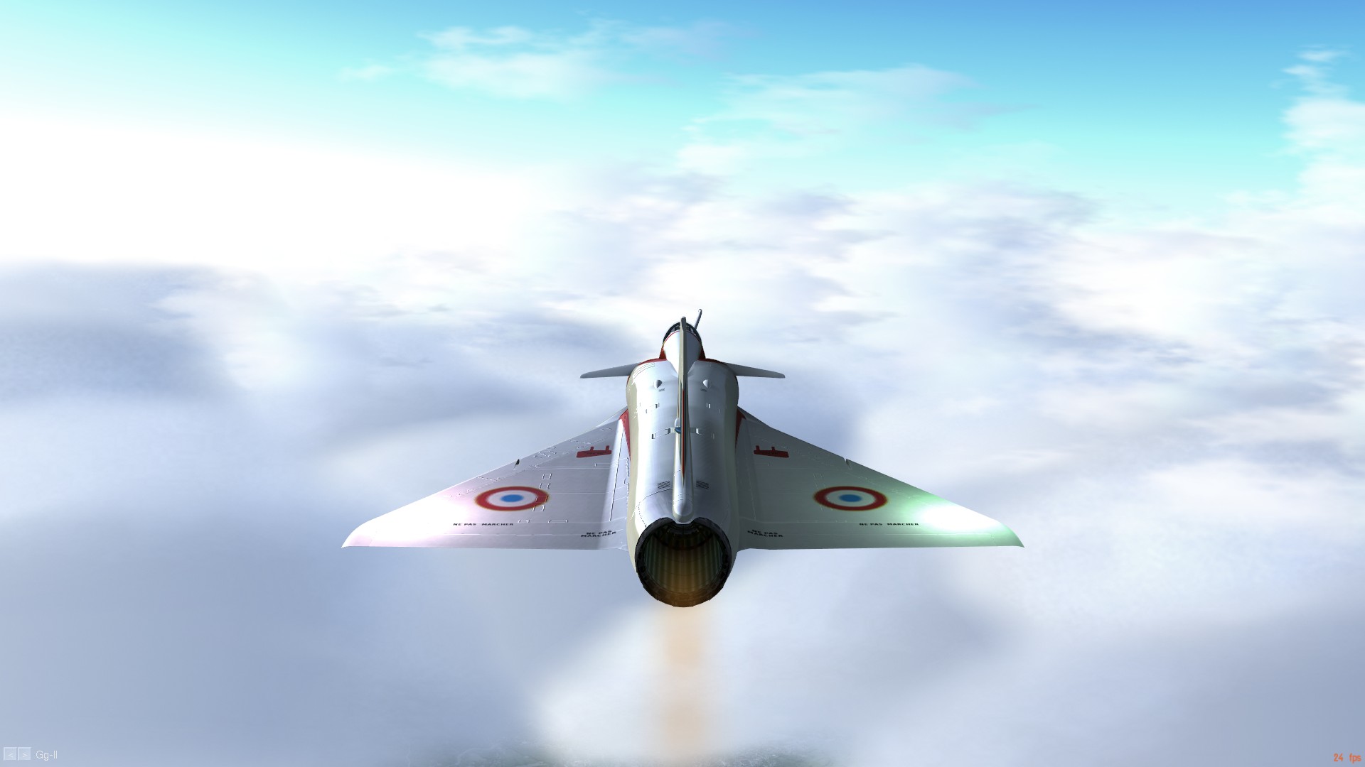

avec la 2020.4 et le HDR, la lumière est vraiment top quand même

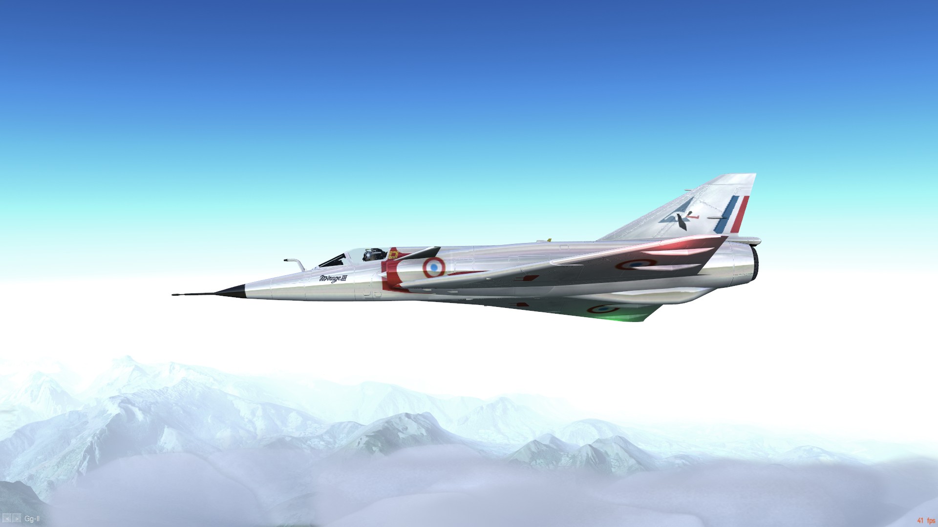

et avec la 2024.1.1 et l'als activé, et l'effet eau désactivé, j'ai quand même un bel avion, et les fonds marins
