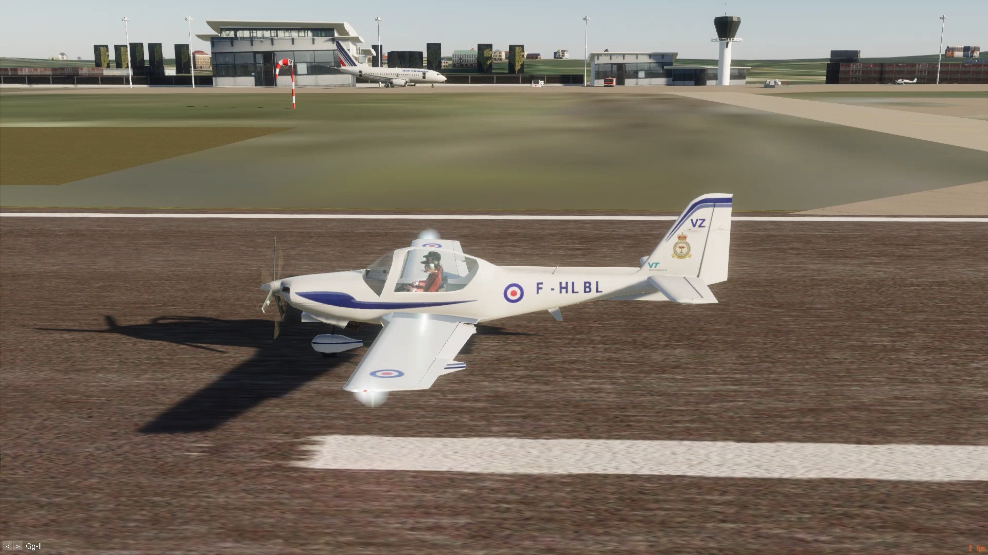

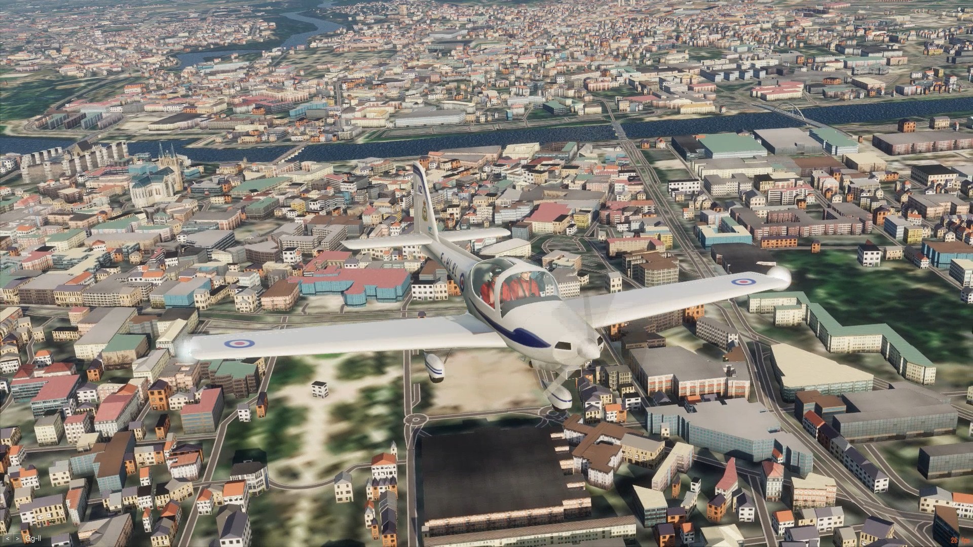

Bon dans mon cas je viens de faire un petit vol au dessus d'Angers par beau temps en mode HDR à bord d'un Grob G115 EG (YASim) modélisé par Helijah
Histoire de voir les ponts, château et cathédrale!
Dans cette vidéo de 15,46 minutes de 60 secondes
Décollage et atterrissage depuis l'aéroport d'Angers-Loire (code OACI = LFJR)
Pas mal Angers sur Flightgear malgré tout
