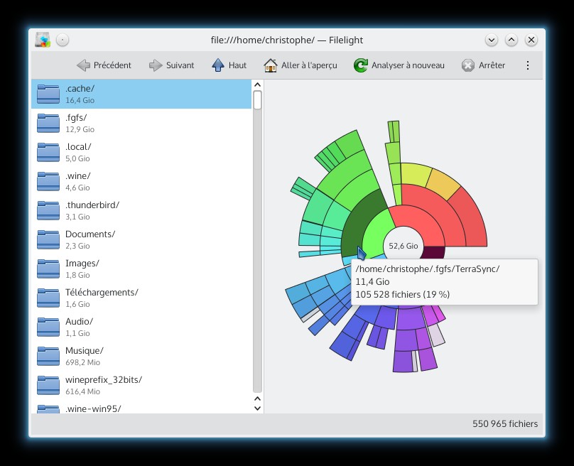

Autrement, le simple fait d'aller au Bourget a mis plus de 9Go de données dans le .fgfs/ de mon /home que FG remplit bien vite (7.3 Go dans/TerraSync, le reste dans /TextureCache). Déjà fait le ménage trois fois depuis que je teste la 2024, deux ou trois aéroports et clac, disque plein. Les options tout-au-max semblent plus extrêmes que dans les FlightGears précédents...

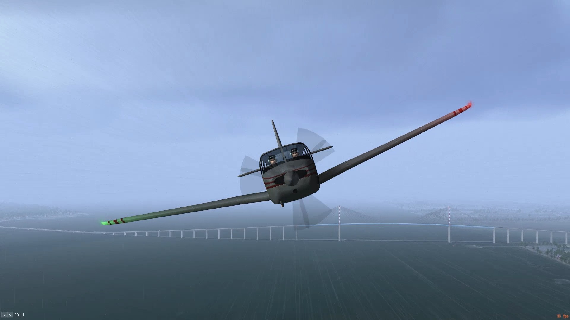

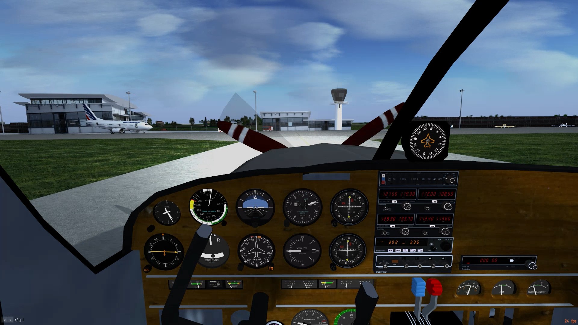

Ça m'a pris d'un coup, je suis parti de Saint Nazaire et j'ai remonté La Loire histoire de voir les ouvrages qu'on a dans Flightgear
Ben vous savez quoi, il y en a plein!
Visible dans cette vidéo de 19,53 minutes que j'ai coupé juste pour voir les ouvrages.
Par exemple on peut voir ça :
Beaucoup d'ouvrages sur Nantes :
Bon, je me suis arrêté à Angers

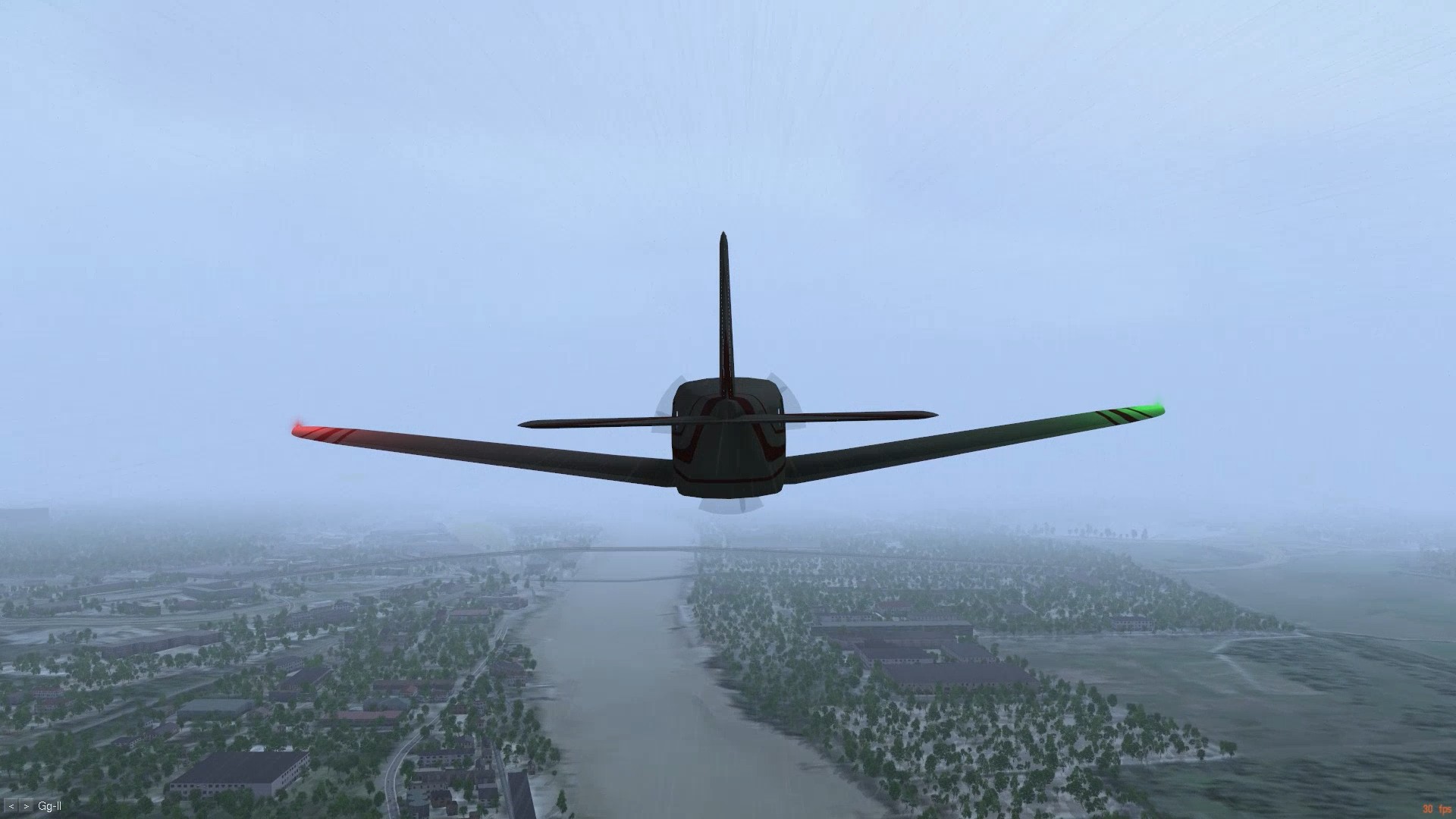

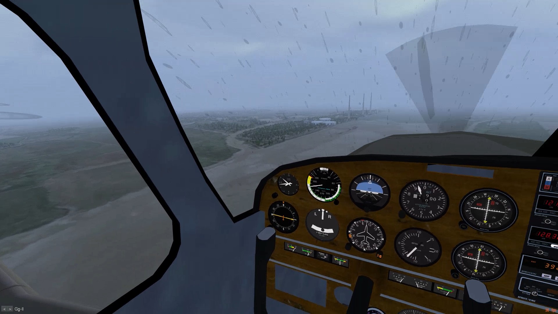

C'est marrant tout ces arbres sur Donges (à gauche juste après le pont de St Nazaire).
Des arbres dans le terminal méthanier, ou la raffinerie
Je passe devant tous les jours, je peux te dire qu'il n'y en a pas un seul. Par contre ça serait sympa
Je passe devant tous les jours, je peux te dire qu'il n'y en a pas un seul. Par contre ça serait sympa.
Belle vidéo.
A mon avis j'ai sans doute déplacé le curseur un peu fort pour les arbres
Ce sont les arbres aléatoires qui sont un peu n'importe où, même dans des bâtiments quelques fois

Je viens de terminer un Troyes-Paris et retour : 12 Go de données dans le .fgfs du /home, et au moment de quitter FlightGear, une pop-up m'informe que le disque système est saturé, et qu'il ne reste que 120 Mo, et l'instant d'après, zéro. FG met plusieurs minutes à s'arrêter. Quand il finit par me rendre la main, j'attends un peu et je regarde la taille du System dans Dolphin : 5.3 Go libres sur 49.2 Go. Certes c'est bien plein, mais ce n'est pas encore critique. Je n'ai jamais eu de souci avec une utilisation parfois bien plus soutenue des FlightGear précédents.
La solution serait d'agrandir les partitions System et Home, ou il y a un réel problème d'accumulation de quelque chose ?

Pour l'instant, je rame un peu avec la racine, le home et les FPS : 5 à 6 images par secondes au dessus de Paris, 17 à 20 en campagne, j'ai rarement vu des chiffres si bas en continu sur ma machine. Une conséquence des ombres portées ? Du /home presque plein, et des décors décompressés à la volée ? (dans les parcelles de terrain, beaucoup de fichiers *.btg.gz alors que je m'attendais à ne trouver que des fichiers normaux)

Faudrait peut être ouvrir un sujet spécifique et demander conseil pour analyser ton disc, avec filelight ...
Par contre, c'est précisément FileLight qui m'a dit que mon aller-retour Troyes-Paris avait mis 12 Go de données dans mon /home pour trois quarts d'heure ou une heure de vol, et là, quand la partition en fait 57, je trouve que ça se remplit vite.
J'ai parcouru le monde dans tous les sens avec les anciens FlightGears, parfois pendant des heures et jamais j'ai eu d'alerte pour saturation du /home. Les fichiers de scènes sont-ils plus lourds aujourd'hui ?
