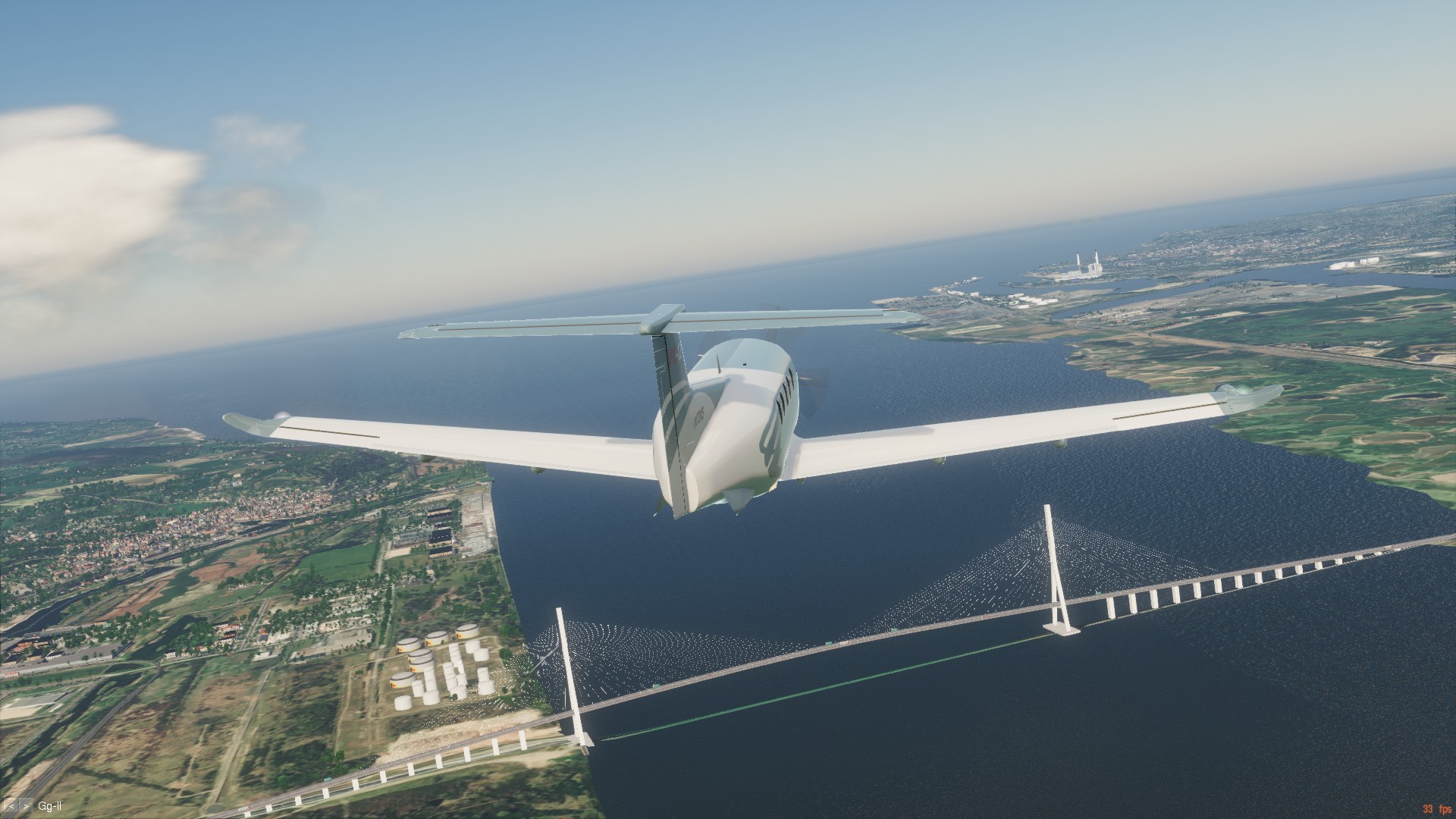

Ami age :et avec la 2024.1.1 et l'als activé, et l'effet eau désactivé, j'ai quand même un bel avion, et les fonds marins
C'est presque plus réaliste comme ça on dirait!?!

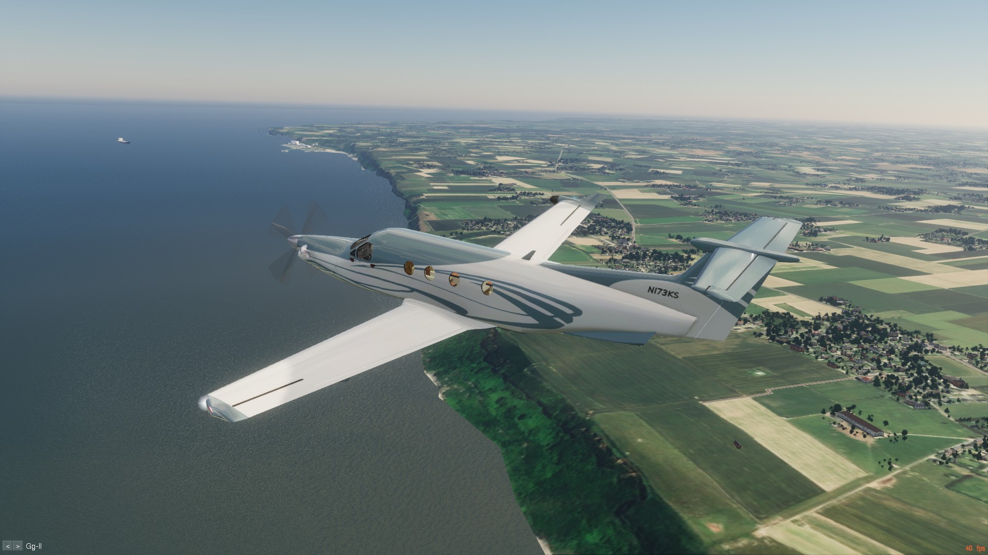

Je regardais ce que vous disiez dans ce forum sur l'eau!
Si j'en crois ces images ci-dessous c'est vrai que c'est mieux quand on désactive les effets d'eau.

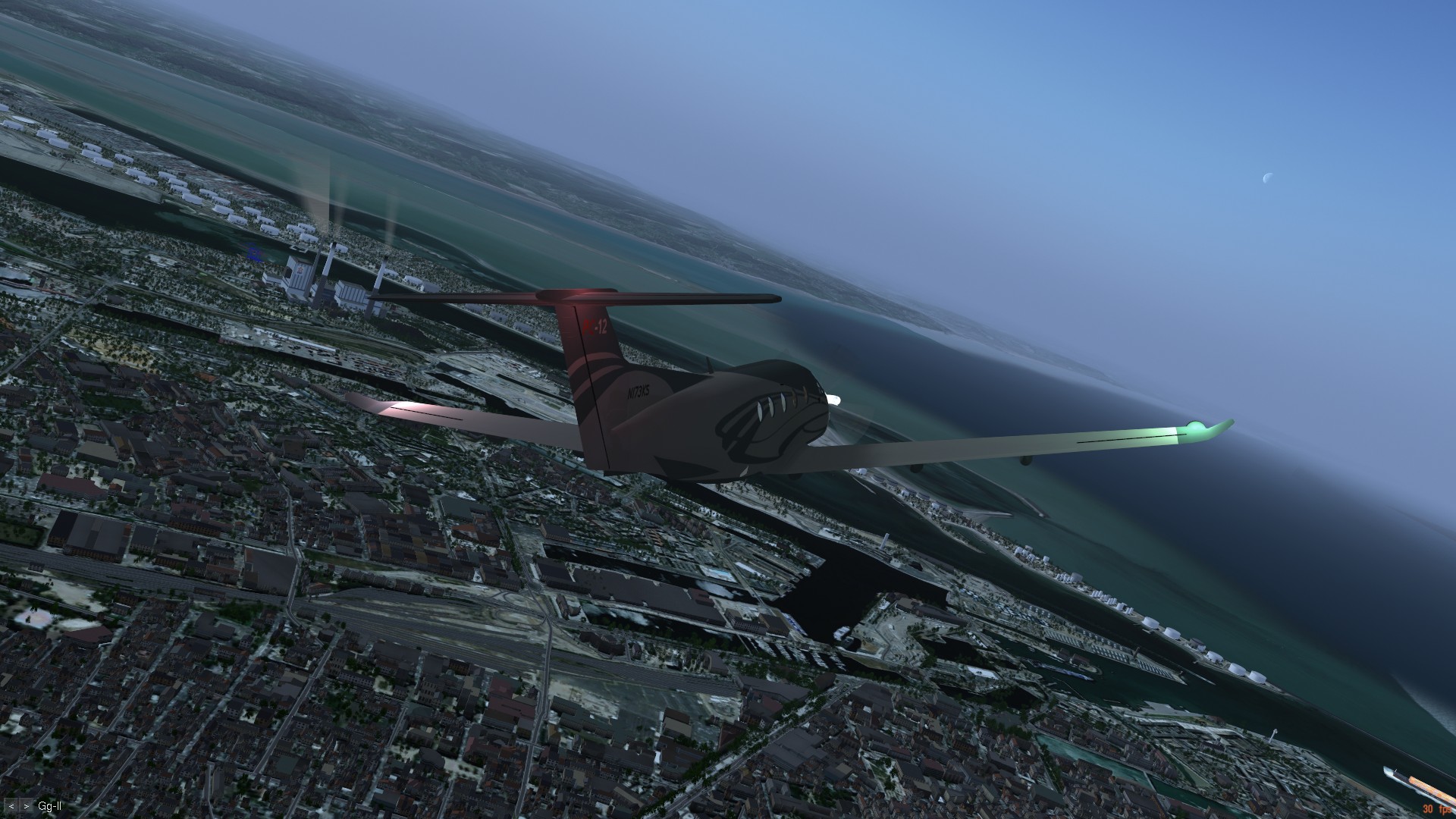

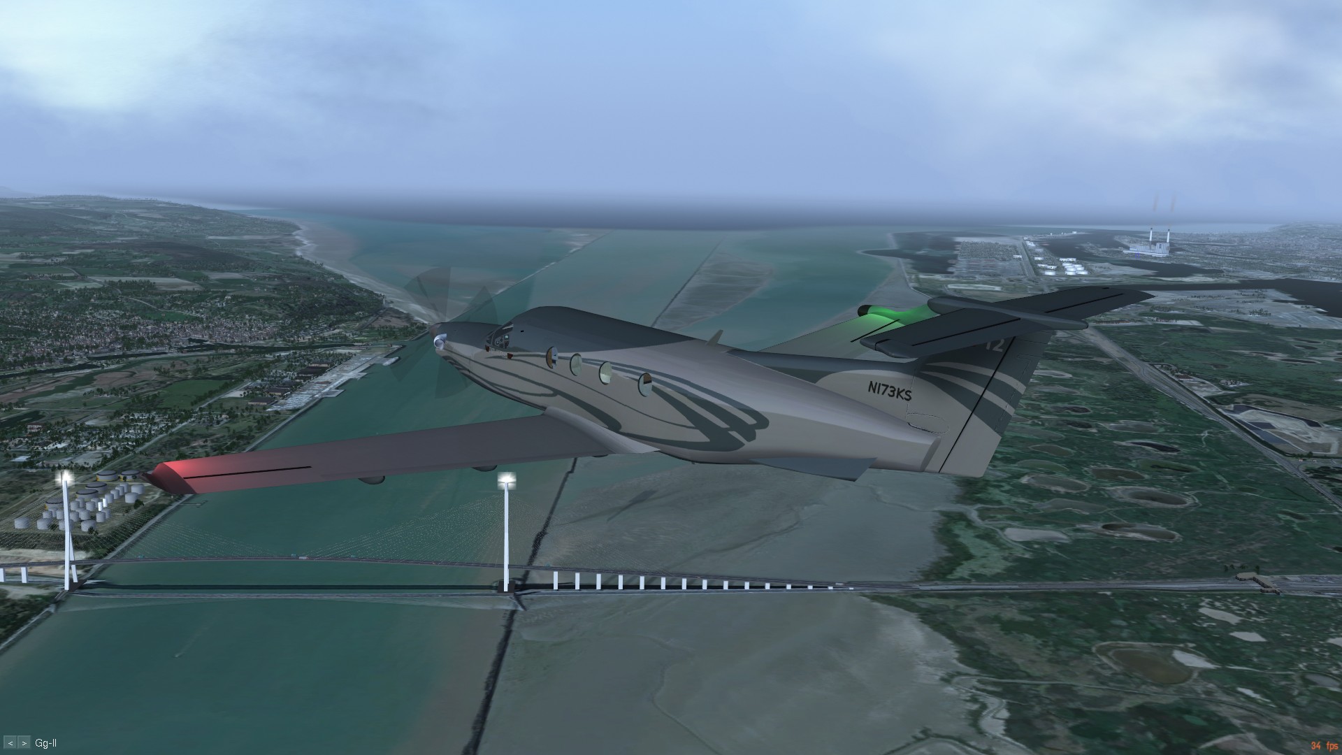

Un exemple à Le Havre
En mode non HDR (mon préféré pour l'instant) :
En mode HDR :

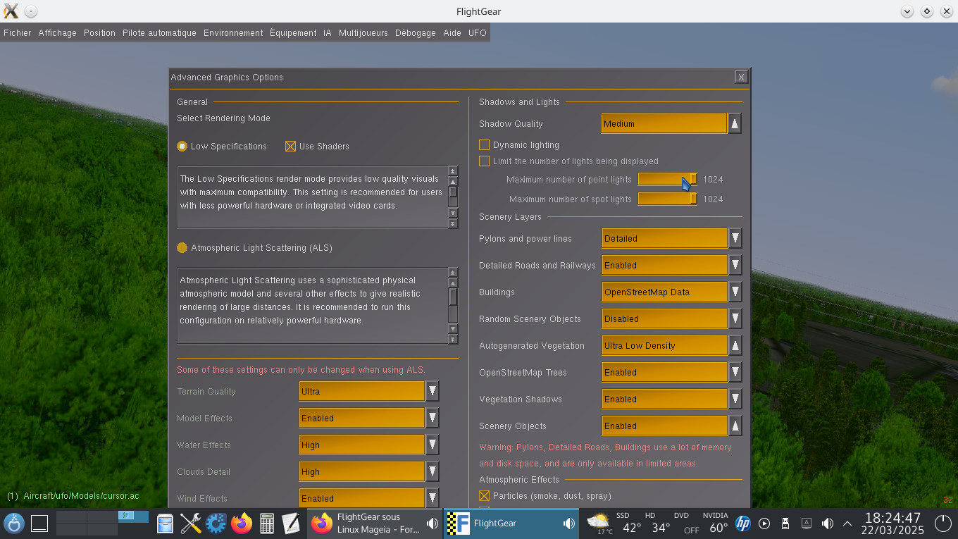

Ami age :tu as des arbres, avec dans les option du rendu, ALS activé ?
Non. Par contre, ALS désactivé, j'en ai une foultitude, quelque soit le réglage de densité. Entre chaque modif du paramètre, la scène se rechargeait. J'ai testé aussi avec et sans "OpenStreetMap Trees" : pas de changement visible.
Désolé pour le gros pavé orange et gris au milieu de l'écran, mais il fallait qu'on voit les paramètres, et ce qu'on voit en dehors de ce pavé est éloquent :
(ultra low density. Peut-être fallait-il attendre un peu avant de voir le changement ? )
