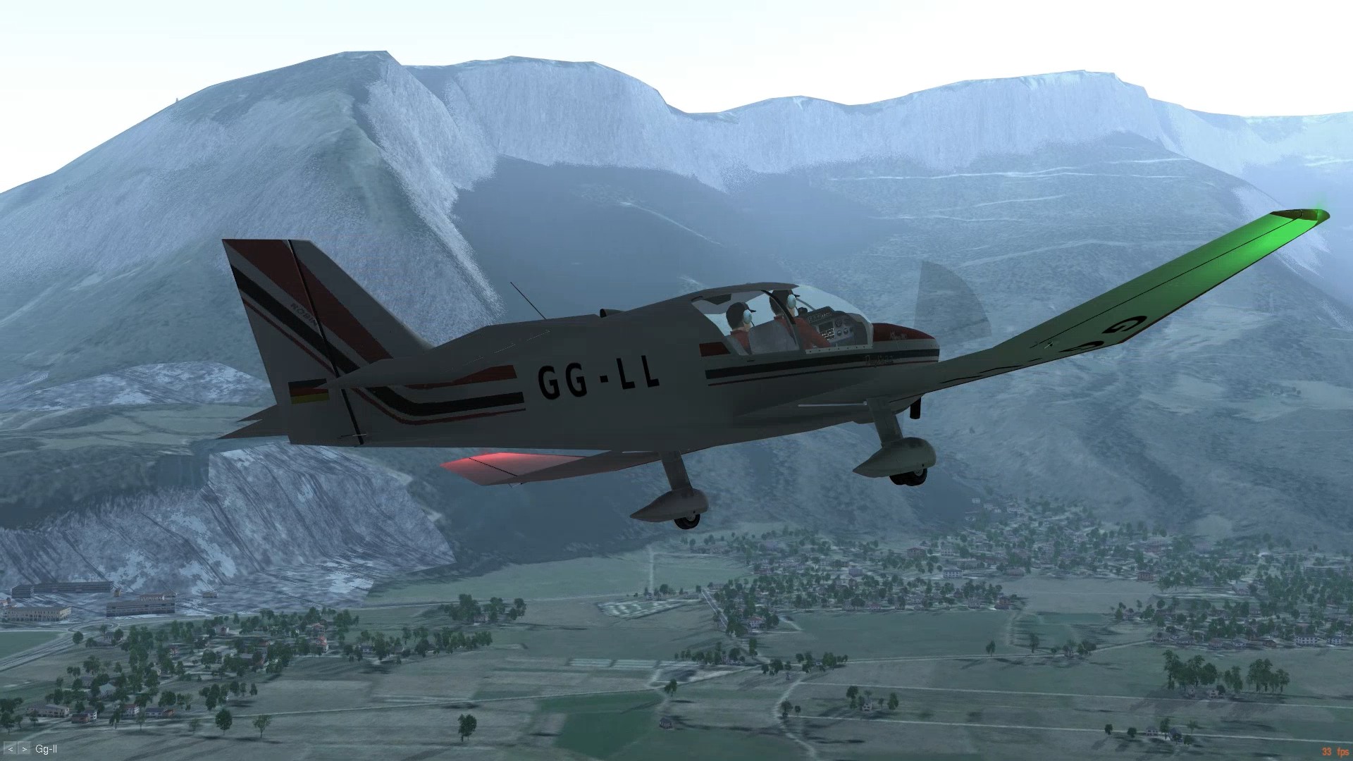

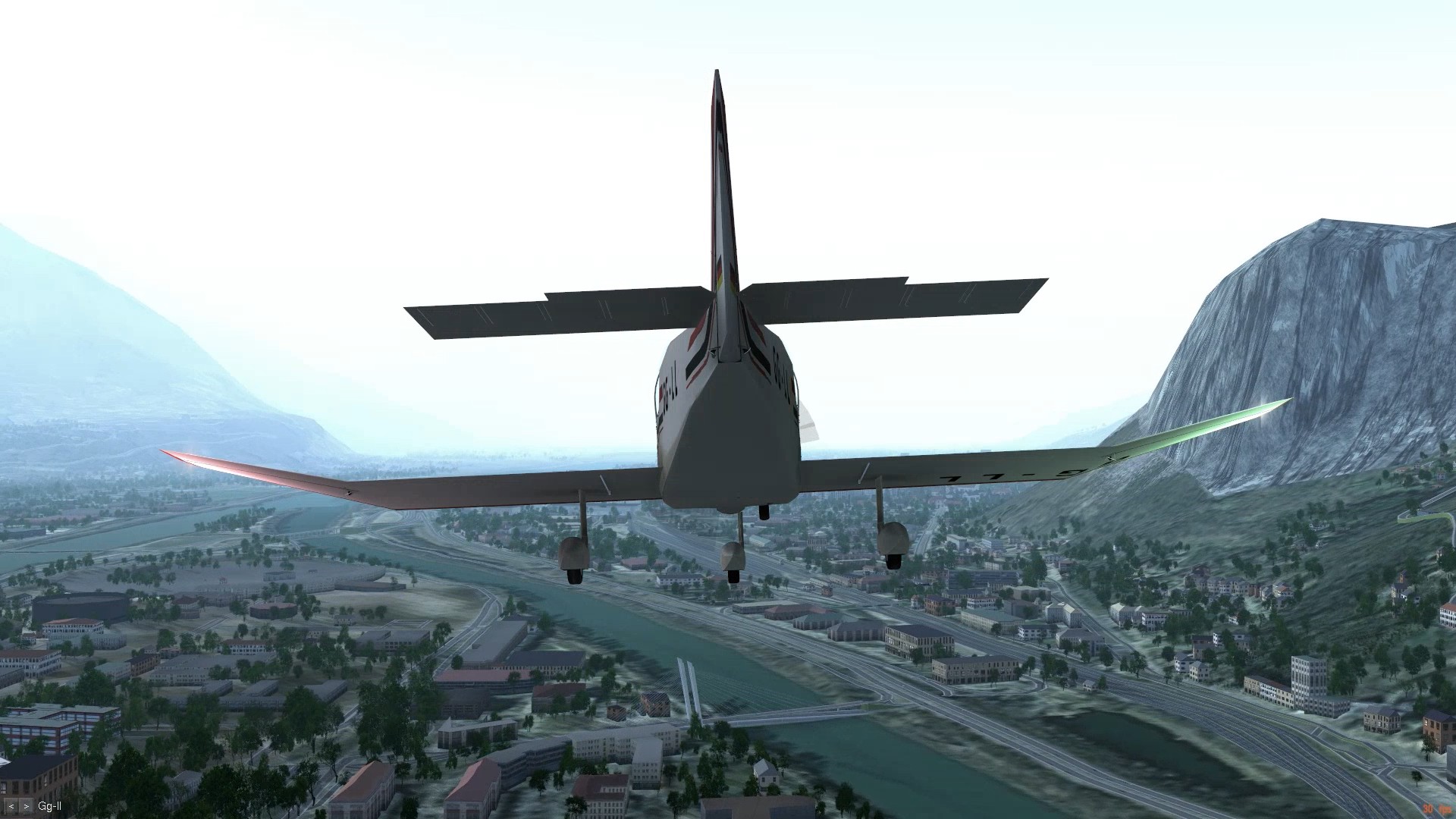

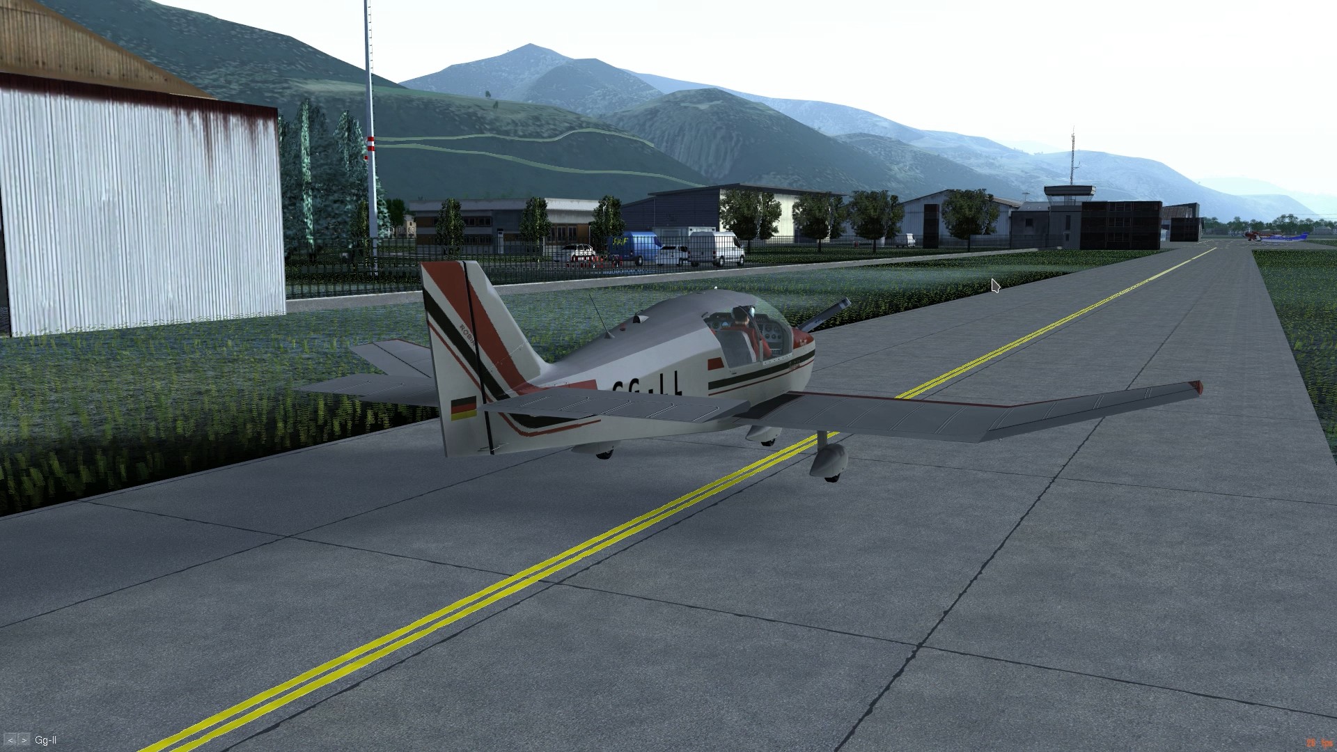

A bord d'un Robin DR 400 justement (YASim), voir s'il vole bien
Décollage de l'Aérodrome Grenoble Le Versoud.
Ça donne ça sur la version 2024.2.0 de Flightgear :
, code OACI = LFLG
Un joli pont! :
De belles montagne :
Le tout dans cette petite vidéo de 14,46 minutes par météo réelle!
