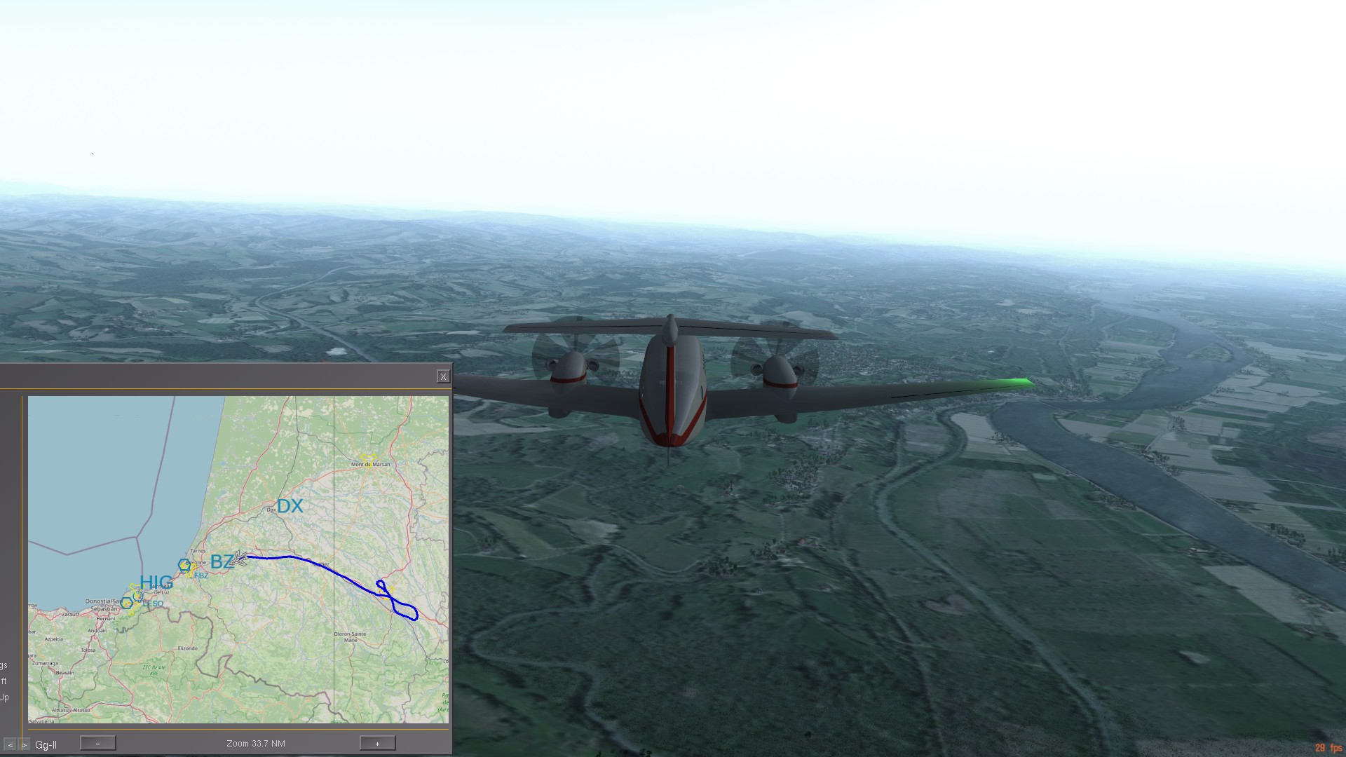

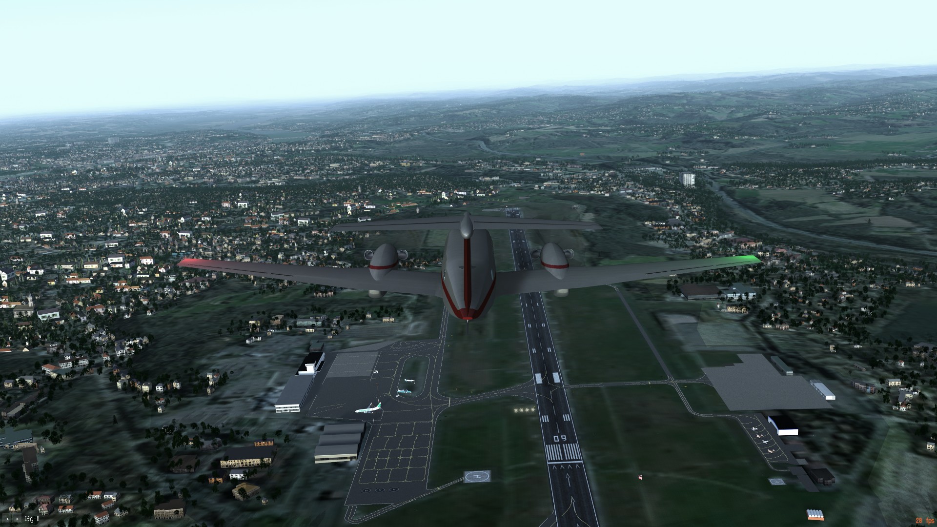

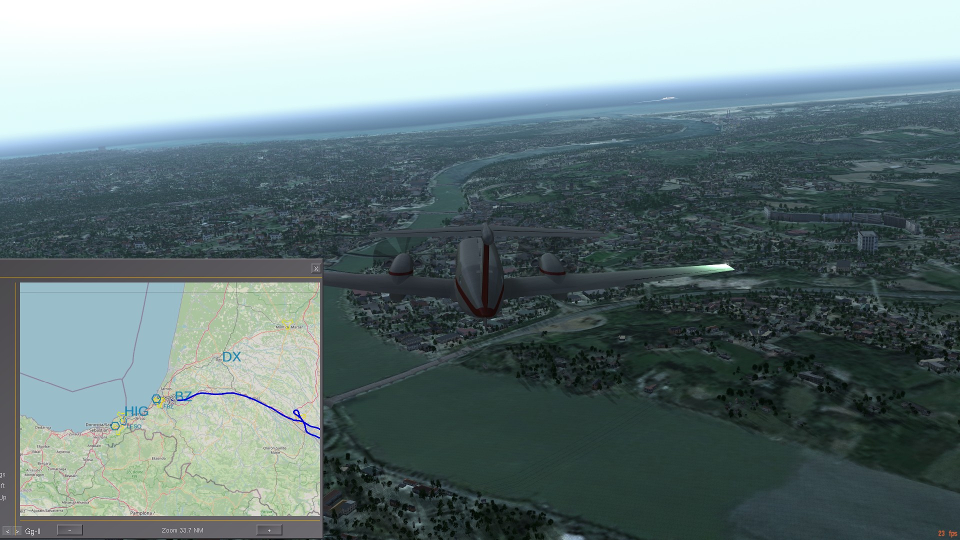

En ce mercredi de beau temps je viens de faire "Pau" vers "Bayonne" et les décors sont somptueux!
Tout ça à bord d'un Beechcraft Super King Air (YASim) modélisé par Helijah avec un logiciel qui va bien
Un exemple de décors :

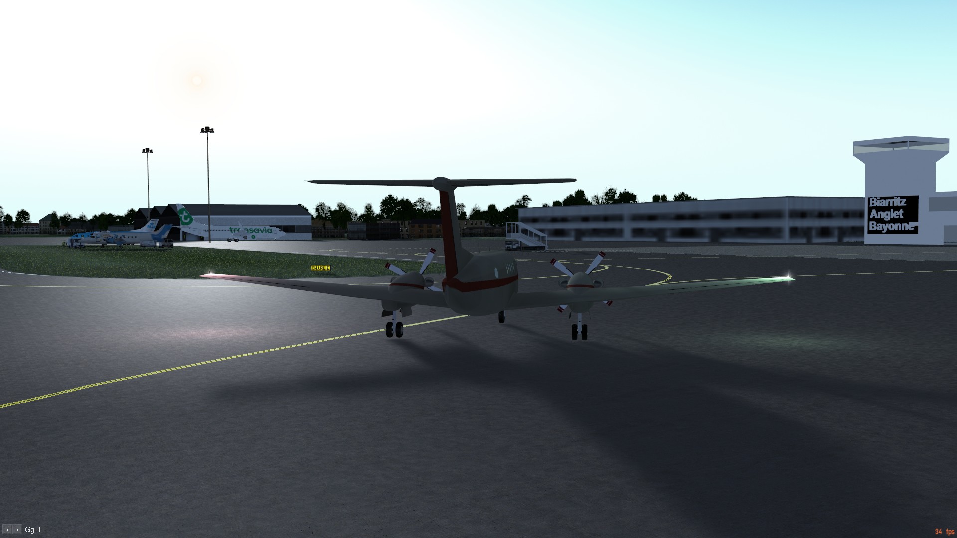

Et comme demandait steven, on peut aller jusqu'au parking!
Helijah :Belles photos Gérard
Oui malgré tout j'aime bien le mode non HDR.
