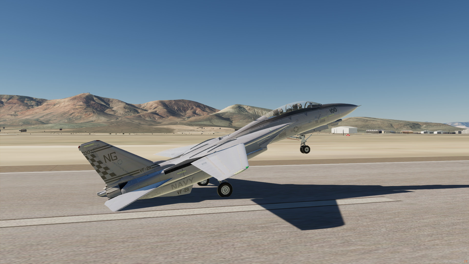

Argh je n'ai pas testé partout dans le monde....Crotte. En effet en fonction de l'endroit il arrive ce genre de chose quand les FDM sont limites....Et là du coup je vais devoir ajouter un peu de masse à l'avant..En attendant Gégé, démarre, laisse les freins et donne un petit coup de puissance pour qu'il se redresse
Helijah :Argh je n'ai pas testé partout dans le monde....Crotte. En effet en fonction de l'endroit il arrive ce genre de chose quand les FDM sont limites....Et là du coup je vais devoir ajouter un peu de masse à l'avant..En attendant Gégé, démarre, laisse les freins et donne un petit coup de puissance pour qu'il se redresse

Au départ j'avais imaginé que les réacteurs étaient trop lourd à l'arrière
Mais non c'est pas ça
gerard-ll :Heu... ben là il avance dans cette position jusqu'au bout de la piste
Ce qui est étrange c'est que je veins de le tester à KXPA et je n'ai aps le soucis :( Bizarre.

Cela peut aussi être du à la piste de départ.....Je vais vérifier à d'autres endroits...En tout les cas, Chartres (KSFO), Orly (LFPO), Roissy (LFPG) pas de soucis particulier ici
Là je suis arrivé à me mettre horizontal!
Je verrai ça en fin de semaine
Ou vu la taille des empennages, du vent plus le manche en arrière au lancement de la simu ?
Y'a moyen de mettre du poids vers l'avant, quand on est pilote de TomCat dans FlightGear ?

HerbertP :Centre de gravité en limite arrière. J'avais ça avec un DR-400 qui s'asseyait souvent sur sa dérive. Y'aurait-il du vent de face avec une bourrasque qui aurait donné l'impulsion pour le faire basculer ? Pourtant les arbres ne semblent pas bouger plus que ça. Et si freins serrés tu mets les gaz, le TomCat devrait se remettre sur son train avant ?
Oui ajouter un ballast à la fin du fichier YASim. J'y travail. Mais attention cela peut vite faire planter le FDM

Moi, la question que je me pose c'est que ton 'problème' est 'apparu' sur la 51 [KXTA],
et, Si j'ai bien compris Helijah a tester a [KXPA].
Alors ma question va peut être paraitre 'stupide' mais ...
Si gégé essais Tom sur [KXPA], (ou que Helijah essais sur [KXTA])... ?
Le problème persiste ?

Dans ce cas de figure, le mieux serais, peut être, de bloquer les freins, pousser l'afterburner le plus possible (sans tout casser...), de lâcher brusquement les freins et d’accélérer plein pots.
* En fait, décoller comme si l'appareil était sur un porte avions...
