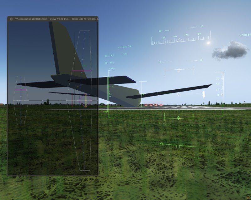

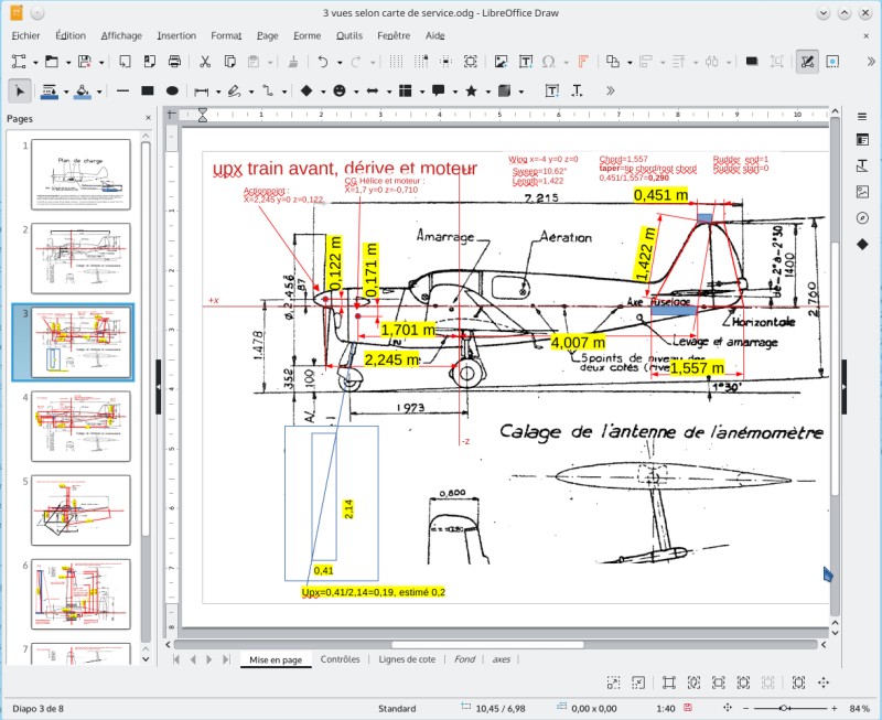

Fort de mon expérience avec la Deuche volante, je me suis lancé dans un modèle de vol de Norécrin : j'avais les notes de Buckaroo sous la main, le petit utilitaire "yasim" en ligne de commande qui permet de voir la cohérence de l'avion sans lancer FlightGear (merci Helijah de m'y avoir fait penser), j'ai aussi installé un add-on dans FG qui permet de voir la géométrie de l'avion, avec les forces en présence et la répartition des masses.
Pour la géométrie, tout va bien, mais pour le moteur, c'est pas la même histoire : toujours le même dragFactor < 0 (drag > thrust). Avec les données initiales, max thrust valait seulement 0.010 kN, dix N, soit un kilog sur notre bonne vieille planète, y'a aucune difficulté à comprendre pourquoi la poussée est inférieure à la trainée de l'avion.
Mais en jouant avec des paramètres franchement très très loin des données constructeur j'obtiens, comme ci-dessous, une poussée max de 2800 kN :
[christophe@localhost Norécrin_1203]$ yasim norecrin-yasim.xml -test
0.00 [ALRT]:flight This aircraft uses yasim version 'YASIM_VERSION_CURRENT' (3)
SOLUTION FAILURE: dragFactor < 0 (drag > thrust)

Victoire ? Que nenni ! D'une part, dans FlightGear et manette des gaz à fond, l'avion ne bouge pas d'un iota, et d'autre part, 2800 kN, au cours actuel du Newton dans les meilleures places financières, c'est énorme : 2 800 000 N ? ça donne juste 280 tonnes ! Et l'avion n'avance pas, ne réagit pas ? Et non, FG n'était pas en pause, et oui, le moteur était démarré et le frein dessérré ! Mais c'est quoi, ce paramètre ???
Et la preuve qu'il y avait de l'essence, c'est quand j'ai remplacé le moteur et les paramètres de croisière et d'approche par ceux du DHC-1, mon Norécrin a pris son élan et s'est envolé tout à fait normalement.
Donc je continue de rien comprendre à la motorisation sous yasim. Il n'y a plus qu'à partir de la motorisation du DHC-1 pour se rapprocher de celle du Norécrin, par tâtonnements successifs. Mais vu le nombre de paramètres et leurs interactions, on n'a pas fini... Ou devrais-je étudier les sources de yasim, dès fois que j'y comprenne quelque chose ? Je vous cacherais pas que je suis un rien chafouin.
Tiens, des images :
Comme pour l'instant il n'y a pas de 3D pour mon Norécrin, FlightGear m'affiche à la place son avion jaune et bleu.
C'est la géométrie de l'avion de FlightGear, ce n'est pas celle du Norecrin, mais le modèle de vol est bien le Norécrin, comme ne témoigne la fenêtre yasim
Et la phase de relevé des dimensions, ici avec Libre-Office Draw parce que j'ai pas cherché à savoir s'il y avait des logiciels à la fois libres, dédiés et faciles. Et on pourrait tout aussi bien faire la même chose en imprimant les vues et en travaillant avec une règle et un crayon.
