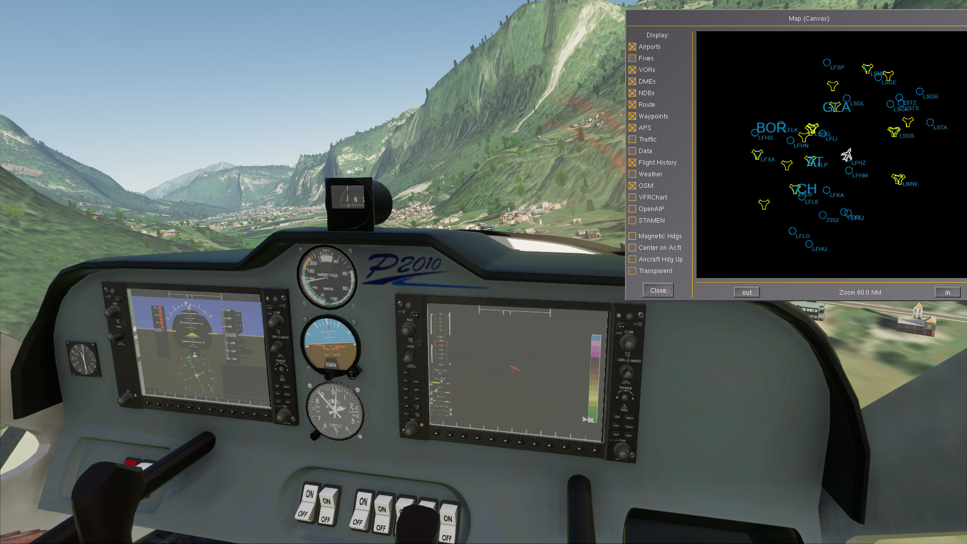

Là j'ai cette copie d'écran.
gerard-ll :Au fait, est-ce qu'il y a un moyen d'avoir la carte aussi bien au tableau de bord que la "Map (canvas)" du menu.

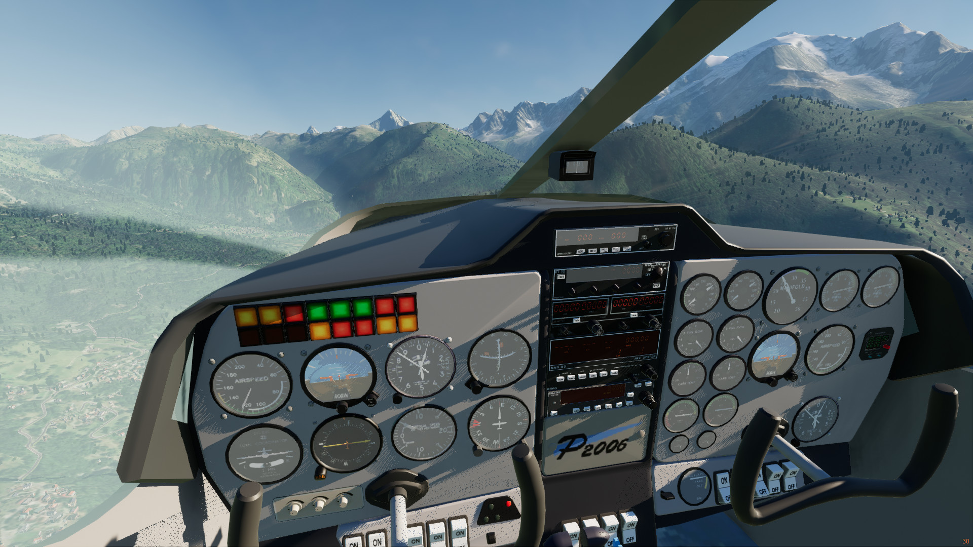

Houlà le Tecman P2010...en voilà un que je n'ai pas mis à jour depuis longtemps.... Normalement tu devrais avoir quelque chose comme ça
Pour ce qui est du Garmin système, oui c'est possible mais avec la 2020.4.0 c'est complètement dans les choux lol... Regardes avec le Draco-Wilga avec lequel j'ai fait la photo ci dessus

Helijah :gerard-ll :Au fait, est-ce qu'il y a un moyen d'avoir la carte aussi bien au tableau de bord que la "Map (canvas)" du menu.
>gerard-ll>Au fait, est-ce qu'il y a un moyen d'avoir la carte aussi bien au tableau de bord que la "Map (canvas)" du menu.
Mais cela ne risque t-il pas de te remplir l'ecran ? l'horizon artif. la carte, les differents reglages etc qu'est ce qu'il va rester pour le pilote de visuel ? non ?
